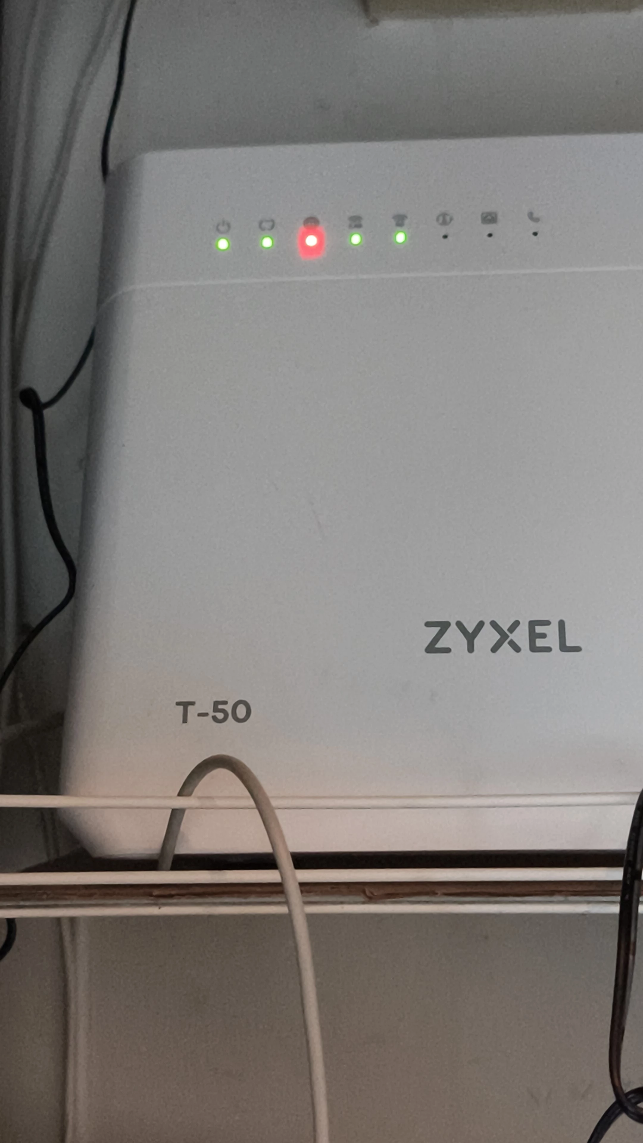

  • November 12, 2025
Deze
Ja, dat heb ik gedaan, maar het resultaat is altijd hetzelfde.
Een vriend die bij Telekom in Duitsland werkt, zegt dat het ook aan een defecte aansluitdoos kan liggen.
  • November 12, 2025
@CarolaHaze 53
Het modem van je foto is van Odido/ T-mobile , vandaar dat er geen verbinding is. KPN gebruikt namelijk andere instellingen. Hij lijkt wel een verbinding op te bouwen dus dat is goed nieuws, waarschijnlijk is echt puur je Box 12 defect.
Je kunt KPN bellen op 0800-0402 om een nieuw modem aan te vragen, maar ik durf eigenlijk niet met zekerheid te zeggen of dat ook met een buitenlandse SIM lukt. Als dat niet werkt kun je het nummer +31 6 1200 1200 proberen.
