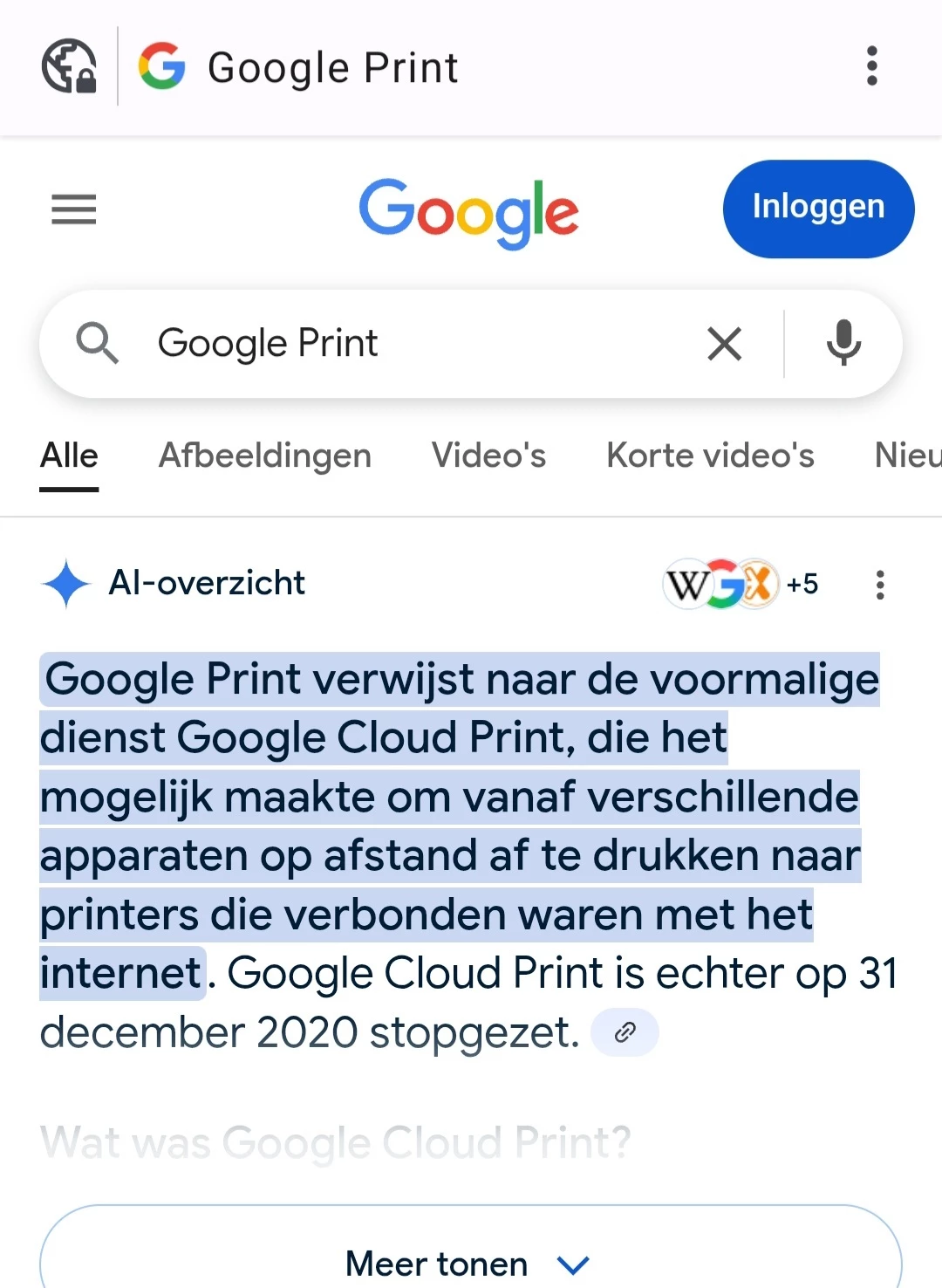

  • aug 17, 2025 9:07 a.m. UTC
Is er een alternatief via bv Google Print (via de cloud dus...)
Is dit een vraag? Dan ben je het vraagteken vergeten.
Ik lees dat Google Print niet meer bestaat.
