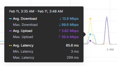

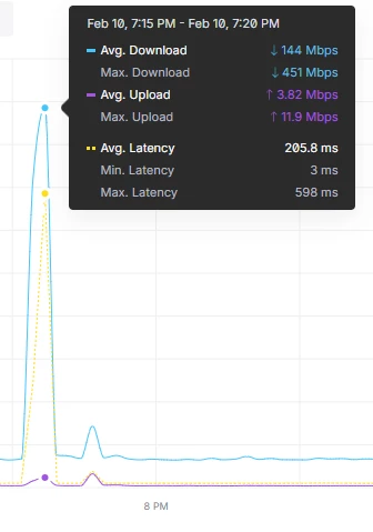

Hallo allemaal,
De laatste tijd heb ik last van een verhoogde latency.
Normaal gesproken is mijn latency stabiel rond de 2 à 3 ms (99% van de tijd).
Alleen merk ik dat deze af en toe ineens omhoog schiet naar 25 ms en soms zelfs 80+ ms. Dit gebeurt ongeveer eens per 3 à 4 uur.
Dit probleem speelt nu sinds een paar dagen. Voorheen had ik hier nooit last van.
Weet iemand wat hier de oorzaak van kan zijn?
Is er recent iets veranderd in het netwerk of moet ik misschien iets aanpassen in mijn UDM Pro?
Alvast bedankt voor het meedenken!
Hier onder wat foto’s van mijn timeline

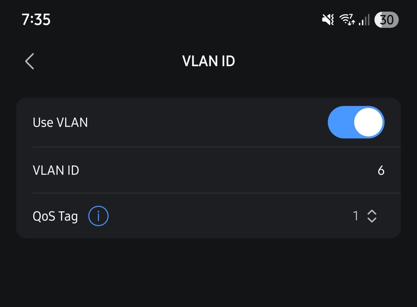

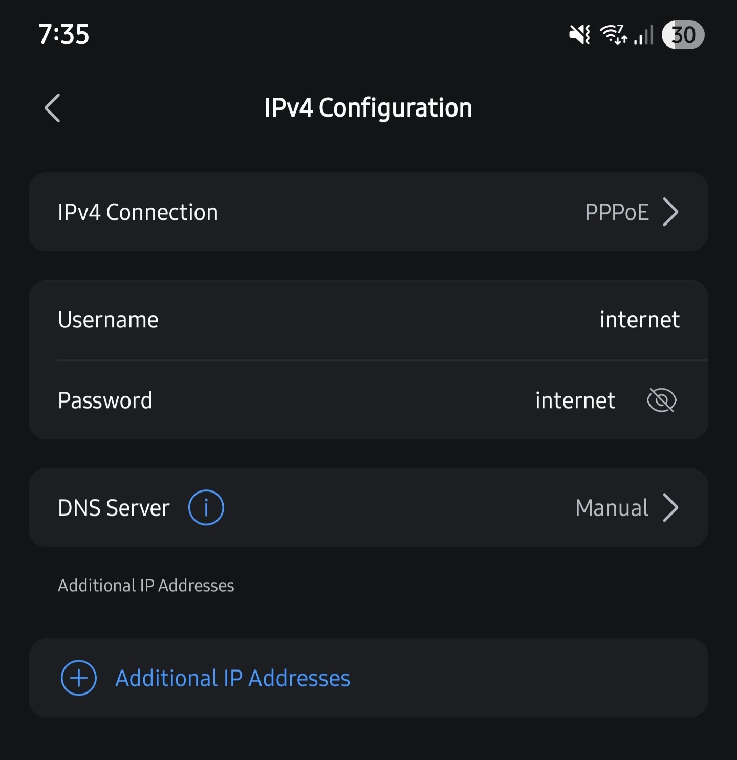

Nu heb ik deze instellingen voor de connectie met de glasvezel aansluiting
Nu weet ik alleen niet of ik de QoS Tag moet aangeven. Ik heb de bekende installatie toen gevolgd van Irmand hier op het forum (weet zo zijn naam niet), maar zet ik hem nou op niks of op 1. Ik zie persoonlijk geen verschil.

QoS tag mag je uitlaten.
Heb je alles up-to-date en je ONT ook al eens 2 min van het stroom gehad ?

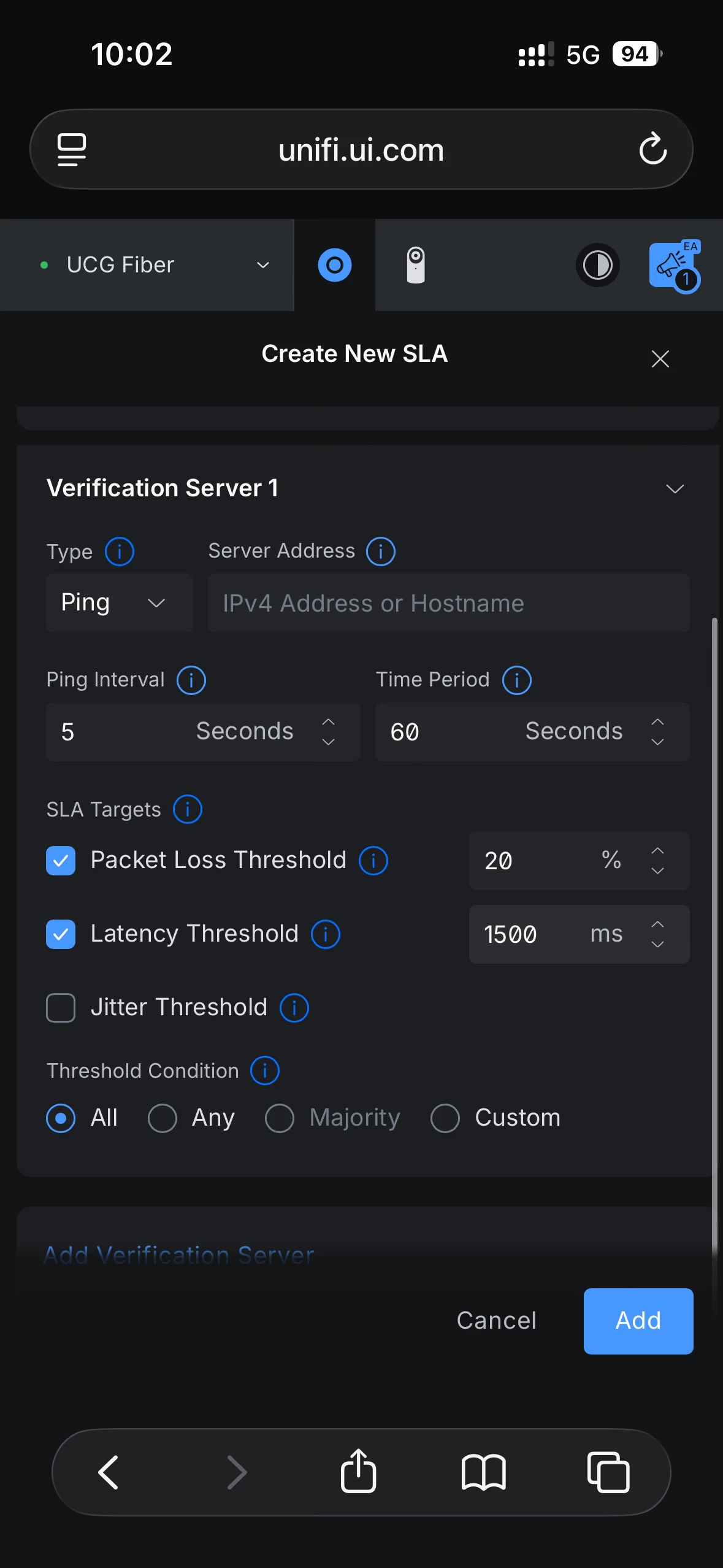

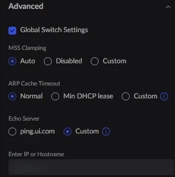

@Mailootje Ga naar Settings → Services en stel
  • Arp Cache Timeout → Custom → 30s
  • Echo Server → Custom → Jouw publiek IP adres
  • February 13, 2026
Arp cache timeout heb ik kunnen vinden. Alleen de echo server zou ik echt niet durven te zeggen waar die instelling moet staan.
Edit
Blijkbaar moet dat nu met een WAN SLA
  • February 13, 2026

Ja, dat is dus het probleem. Daar staat de instelling niet voor mij. ARP Cache staat daar wel. Ik heb mijn UDM eergisteren bijgewerkt naar de laatste versie. Blijkbaar is die optie daar weggehaald en moet je een WAN SLA maken.
  • February 13, 2026
Deze instelling staat niet in UDM maar in Unifi Controller.
bnh
Forum|alt.badge.img+12
  • February 13, 2026
De UDM heeft geen controller nodig.
Deze settings staan inderdaad tegenwoordig bij WAN SLA (screenshots mobile weergave).

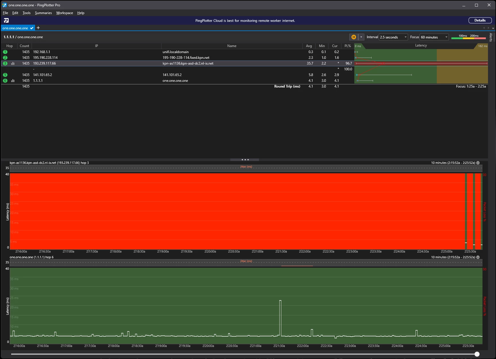

Ik heb PingPlotter ongeveer een uur laten draaien. Waarom is jullie DNS zo traag?
Ik weet niet of dit een probleem is (ik neem aan van niet), of dat dit normaal is.
  • February 23, 2026
Dat durf ik ook niet te zeggen eerlijk gezegd. Weet jij hier wat vanaf ​@Vulpen ?
