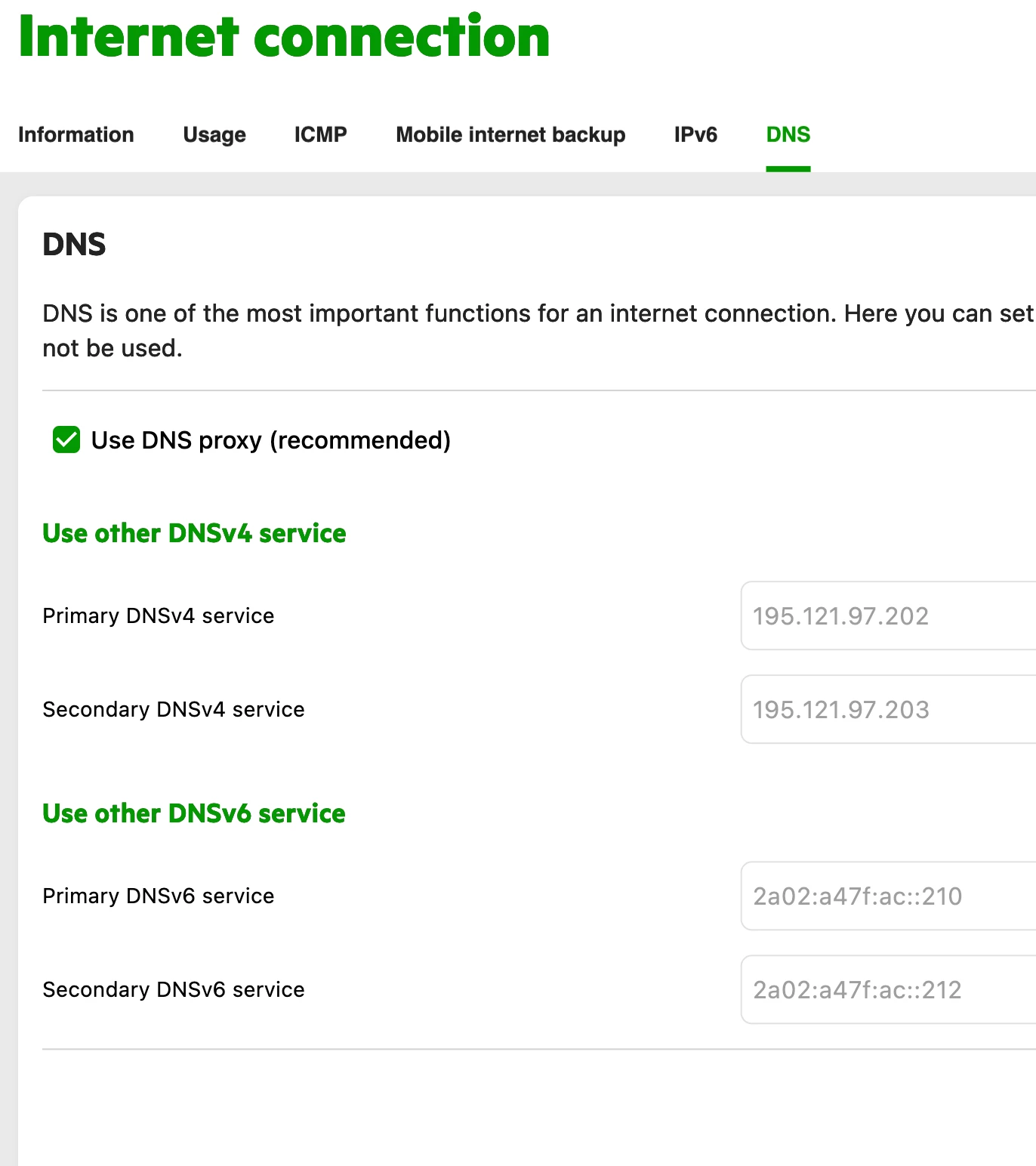

  • jul 16, 2025 8:41 a.m. UTC
Dit zijn de instellingen op mijn Box12
Ik maak geen gebruik van KPN Malware Filter, maar je DNS verhaal heeft me geholpen om de Datacollector weer te laten babbelen met de SolisCloud. Heb de TCP instellingen handmatig ingesteld op de Datacollector, en maak dan gebruik van Google DNS 8.8.8.8, herstarten en voila: “Connected”.

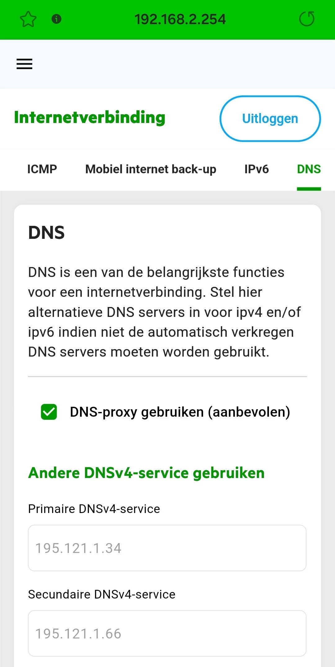

  • jul 16, 2025 9:25 a.m. UTC
Ah, ik bleek toch MalwareFilter ooit aan te hebben gezet. Dat zag ik terug via mijn webbrowser op https://internet.veilig.kpn.com en niet in de KPN app. En nu zie ik in de webinterface van box12 andere DNS’en staan, conform Marlon92:
De datacollector teruggezet naar “obtain addresses via DHCP” en na restart Datacollector was de verbinding met Remote Server A (wat dat dan ook mag zijn) weer “Connected”
Voor mij is de het probleem opgelost. En hopelijk voor KPN kunnen ze nog gaan kijken naar het Malware Filter. Met dank aan de reageerders !😀
