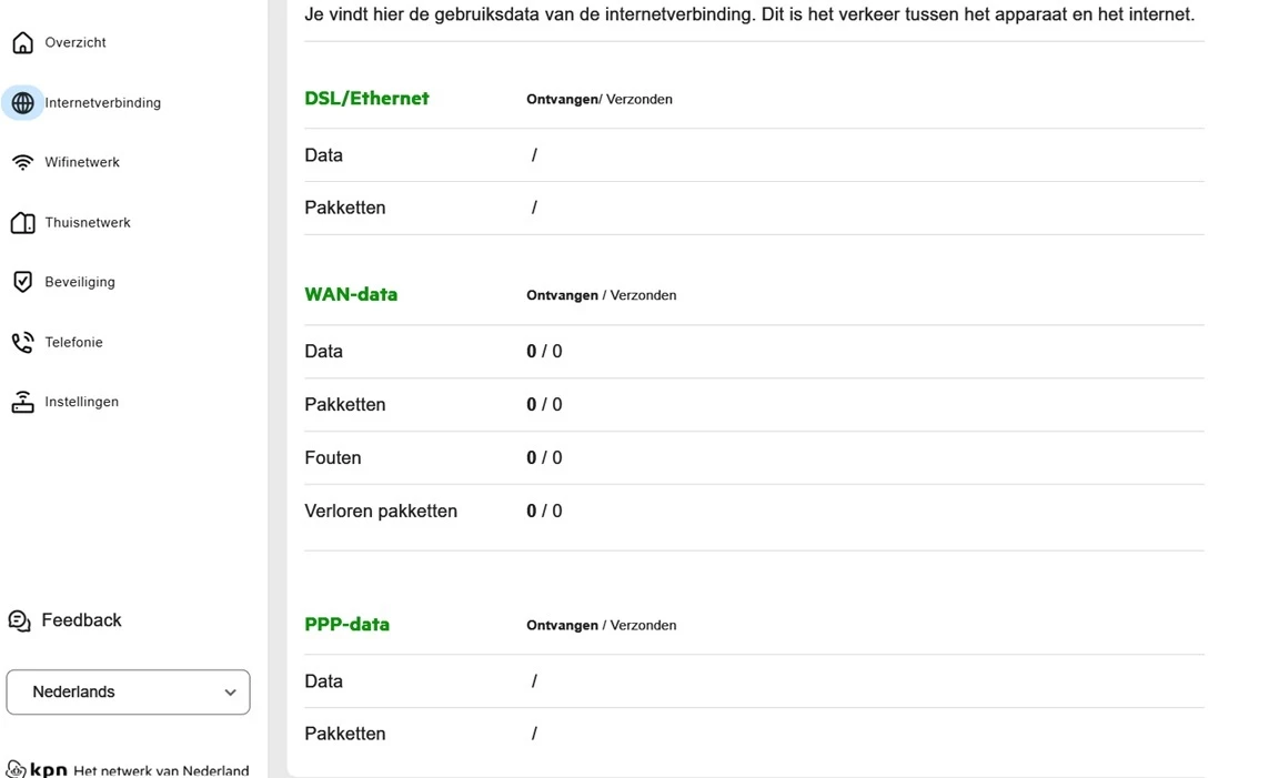

In de ExperiaBox V10 is er bij Internetverbinding het tabblad gebruik.
Hier kan je het datagebruik van de ADSL-lijn zien.
In mijn V10 is dat tabblad leeg.
Meerdere malen contact gehad met KPN en ook een nieuwe V10 gekregen.
Medewerker heeft aangegeven dit op het forum te plaatsen omdat wisselen V10
ook geen oplossing bood.
Graag een oplossing zodat ik het gebruik wel kan zien.

Ha Thomas,
De verbinding werkt normaal.
Ik heb softwareversie V10.C26.06.10.
Bij het kopje DSL/ETH informatie staat de actuele rate, Maximum rate, Noise margin, Attenuation en Power gevuld.
Status is verbonden.
Als ik in MijnKPN app ook onder Netwerk-instellingen ga naar Extra instellingen > Gebruik staat daar ook geen gegevens, net als bij het inloggen op de modem zelf.

Heel gek ​@Eerste vraag, ik ga dit even bij mijn collega's neerleggen want dit hoort wel te werken. Als ik de lijn uitlees zie ik de gegevens ook gewoon staan.

We zijn inmiddels een maand verder en ik heb niets meer gehoord.
Ik wil graag een oplossing zien voor dit probleem.
De optie zit in het modem en ik wil kunnen controleren of er geen uitzonderlijk veel dataverkeer over de ADSL-lijn gaat.
