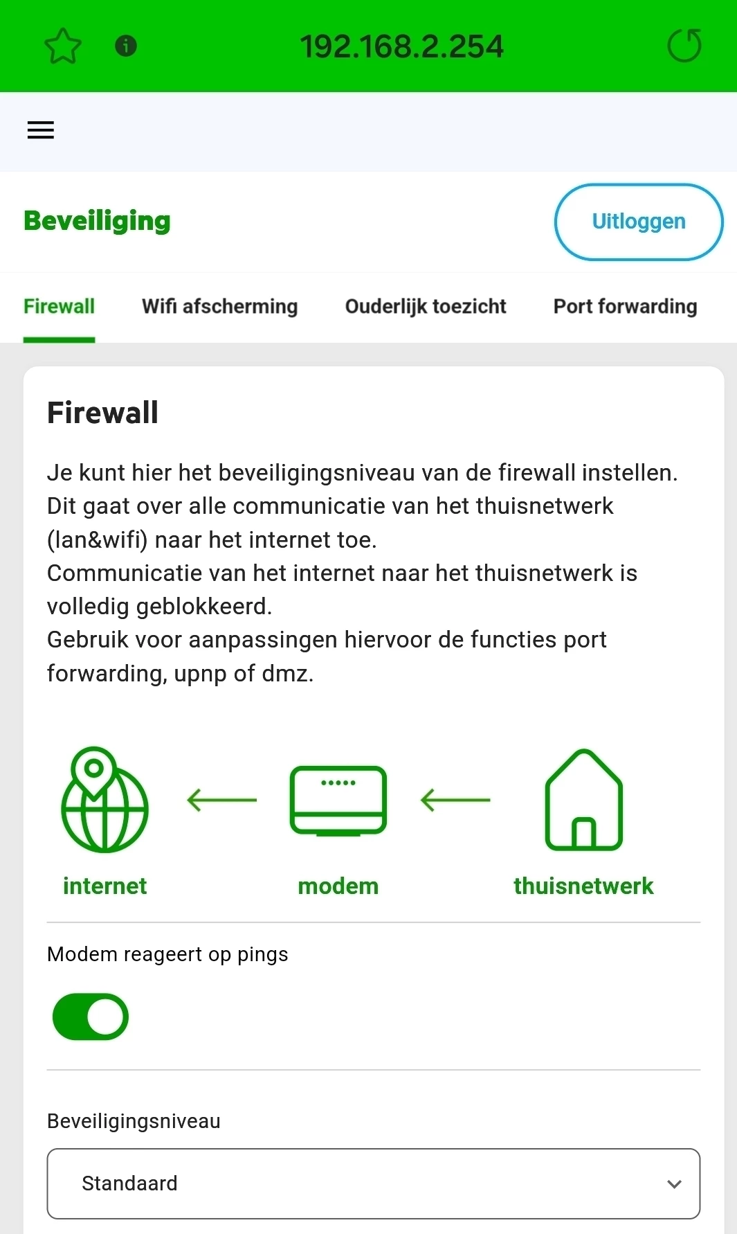

Even inloggen op je modem 192.168.2.254
zet de firewall op Standard en probeer hrt dan nog is

Zet de firewall maar maximaal laag. Kijken hoe dat reageert.

Gewoon bij je IT afdeling vragen welke poorten ze gebruiken en deze als uitzondering in de firewall zetten. That’s it :-) Hoef je niet de hele firewall te minderen en zwakker naar buiten beveiligd te zijn.
  • aug 18, 2025 6:38 p.m. UTC
De tip van Maikel werkte, firewall maximaal laag. Bedankt we kunnen weer verder.

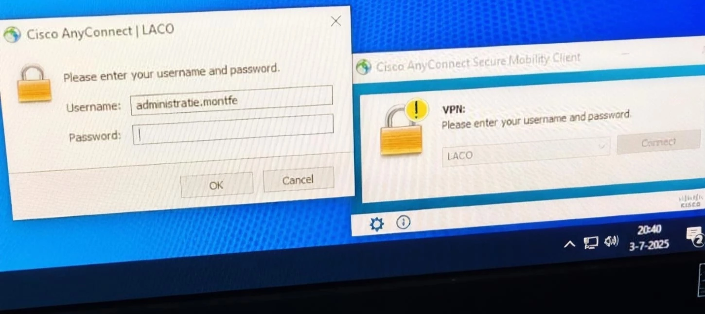

Bedankt weer voor de snelle reactie, bij mijn weten is er geen update verzonden. Ik stuur een foto van de tool. Wanneer ik via hotspot verbinding heb, in mijn geval Youfone(kpn netwerk) dan krijg ik het inlogscherm te zien(links op de afbeelding) dan heb ik verbinding. Wanneer ik bekabeld of via WiFi de vaste kpn verbinding gebruik dan zie ik geen inlogscherm en blijft het zoekennaar de VPN.
Ah Cisco Anyconnect is ssl vpn poort 443 dat zou gewoon goed moeten gaan.
Bij het verbinden met Laco welke melding krijg je daar. Krijg je direct een user login popup. Of een foutmelding dat laco niet bereikbaar is.
  • sep 4, 2025 6:55 a.m. UTC
De Popup komt een seconde in beeld en verdwijnt dan direct zodat je geen wachtwoord kan invullen. Vervolgens een foutmelding dat Laco niet bereikbaar is.

Simpelweg, als je via een hotspot het kunt gebruiken ligt het niet aan de Windows firewall. Ook als je binnen je KPN modem de firewall laag zet en het wel werkt kan er worden vastgesteld dat juist die het tegenhoudt. Nogmaals, vraag aan het IT team welke poorten ze gebruiken. Een SSL VPN hoeft namelijk niet over de open 443 te zijn maar kan ook een aangepaste poort zijn. Als je de poort weer, bel dan met KPN en vraag of ze deze poorten in de firewall open kunnen zetten. Dan zul je er geen last meer van ondervinden.
