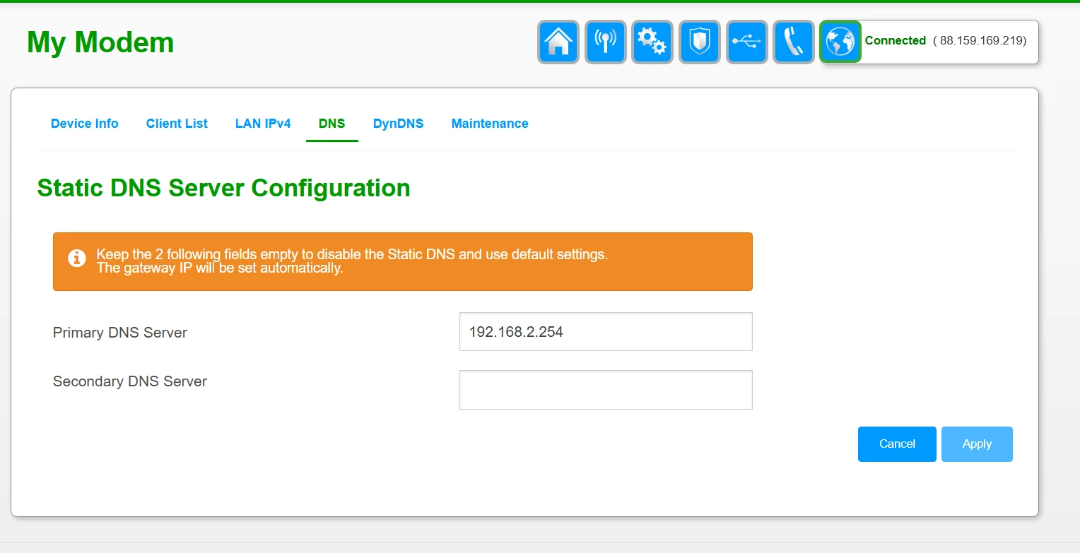

Ik heb zelf niets aangepast. Ik vind het wel jammer dat je als nieuwe klant een modem krijgt met oude firmware. Hieronder is weergegeven hoe het nu staat ingesteld. Zo stond hij al, hier heb ik niets aan gedaan. Of is het beter om alle velden leeg te laten?

Wat je nu laat zien is je interne DNS, het betreft je internet DNS van je router zelf.
Bij het kopje internet, standaard zijn ze dacht ik: 195.121.1.34 en 195.121.1.66.

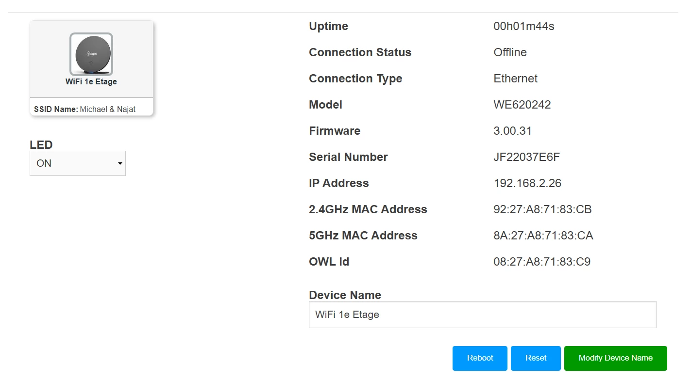

In de modem zie ik nu dit dat hij de BOOSTER wel herkent maar offline is. Lampje brandt wel continu groen
  • nov 29, 2025 5:34 p.m. UTC
Kun je http://192.168.2.26 openen in de browser? Dit is adres staat in jouw plaatje. Als het goed is kom je dan op de webinterface van de SuperWiFi terecht. Daarop kun je zien welke firmware versie er op staat. Welke versie is dat?
  • nov 29, 2025 5:39 p.m. UTC
De “oude” SGEJ1000060E. De update schijnt dit soort problemen te fixen maar wanneer ik als nieuwe klant die krijg is mijn een raadsel

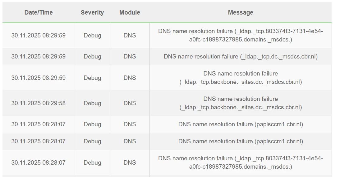

Jazeker. Ik doe echt alles volgens boekje. Na twee dagen alles eruit. Ik ben hier echt niet blij mee.
Dit zie ik in de LOG. De modem werkt wel, maar de boosters lijken niet te willen koppelen.

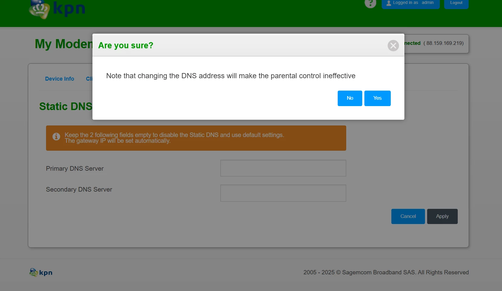

Als ik probeer VELD Leeg te maken, springen de getallen weer terug. Kan dit de oorzaak zijn?

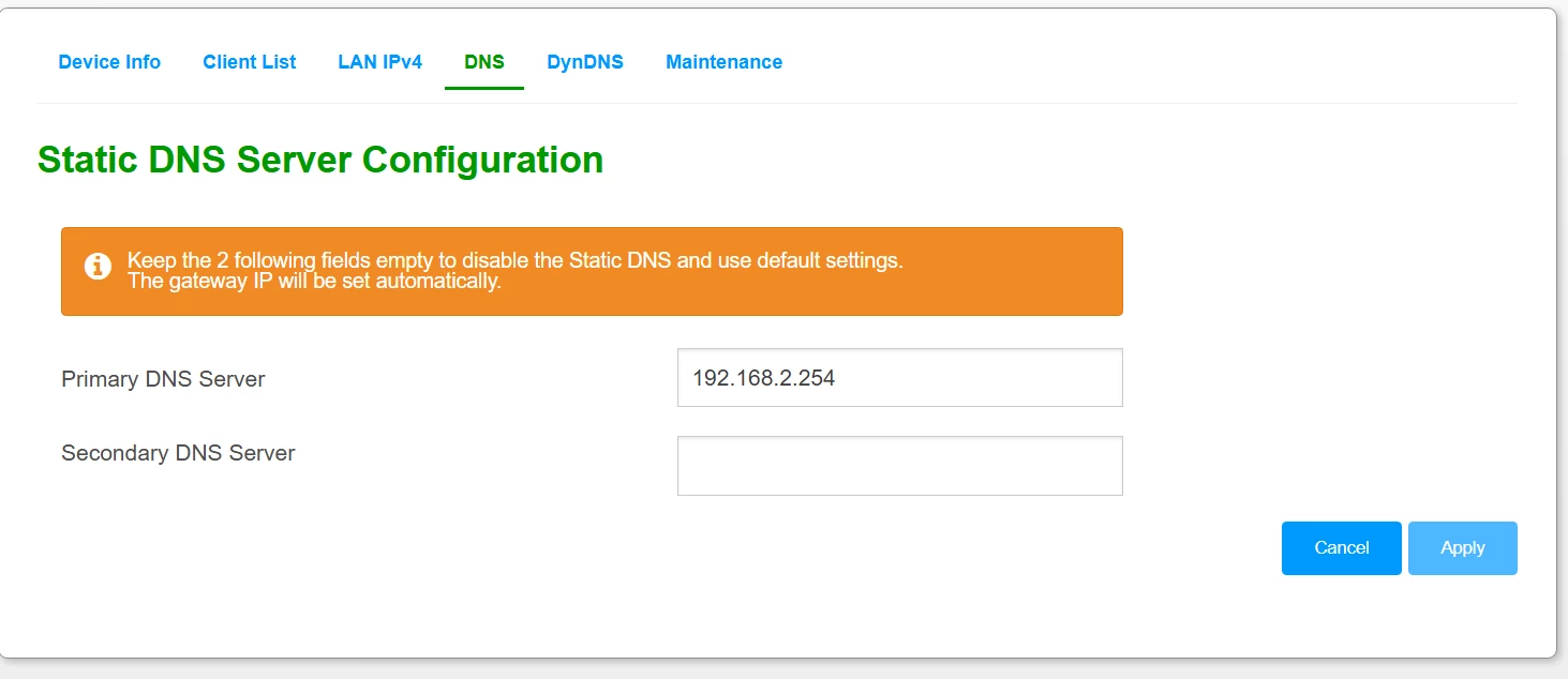

Net gesproken met KPN. Zij geven aan wat ik aangaf van de Primary DNS Server inderdaat het probleem veroorzaakt.
Is helaas op afstand niet te herstellen. Er gaat dus iemand langskomen om dit op te lossen. Ik krijg dat meteen de nieuwste firmware (iets van de monteur die het systeem kwam installeren mijns inzien ook meteen had mogen doen).

Waarom zou je dat DNS veld leeg willen maken? Je kan niet zonder DNS. Je moet een DNS hebben, anders heb je geen internet.
Wat die log laat zien is totaal niet interessant. Dat gaat over cbr.nl. dat heeft niets met de apparatuur van KPN te maken hoor. En msdcs ook niet. Dat is iets van Microsoft. Het zijn requests die mislukken. Niets bijzonders. Dat gebeurt heel regelmatig. Soms is dat zelfs de bedoeling.

DNS mag niet leeg en ook op 192.168.2.254 wijzen. De KPN modem heeft geen eigen DNS server en moet een DNS server binnen LAN of op WAN gebruiken. Zet b.v. voor dns.kpn.com (145.7.191.35) of een andere KPN DNS-servers in het veld. Je mag ook andere 3rd party servers gebruiken. Als je DNS Proxy aan laat staan, gebruik de KPN modem automatisch de KPN DNS servers

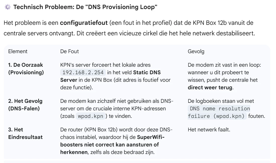

  • nov 30, 2025 11:49 a.m. UTC
Dit zegt AI
