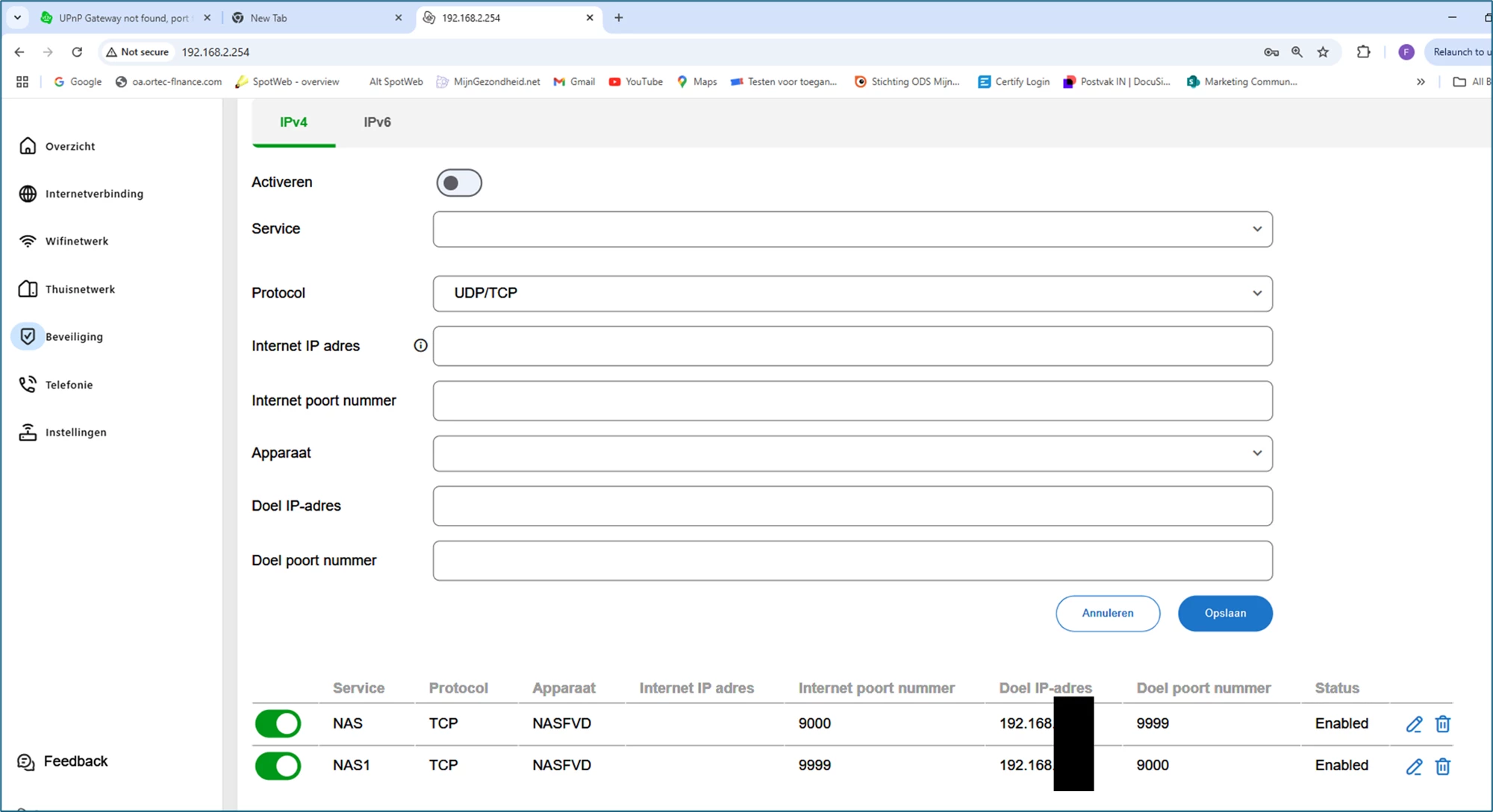

Kun je een schermafdruk plaatsen van de portforwarding(s)?
  • apr 20, 2025 2:04 p.m. UTC
Ik las ergens dat V12 problemen zou hebben met poorten bovern de 10000 dus koos ik 9999 voor de NAS. Interne poort NAS is 9000 en heb voor de zekerheid zo maar eens ingesteld, zonder succes.
