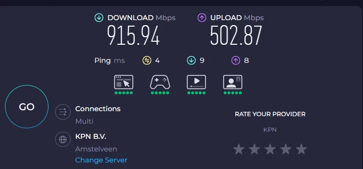

Aanvulling
Download snellheid is goed 1gbs
Upload snelheid lijkt begrenst op 500mbit

1 nog steeds het orginele probleem heb dat mijn verbing meerdere keren per dag een paar minuten uitvalt.
2 ik sinds de modem wissel mijn wifi punten niet meer kan aansturen omdat die op de nieuwe software draaien en het modem nu op de oude software.
3 ik sinds de modem wissel nog maar de helft van de snelheid heb qua upload (download snelheid is wel goed).

De Monteurs reset heeft wel als resultaat gehad dat ik nu weer gelijke up en dow snelheid heb.
