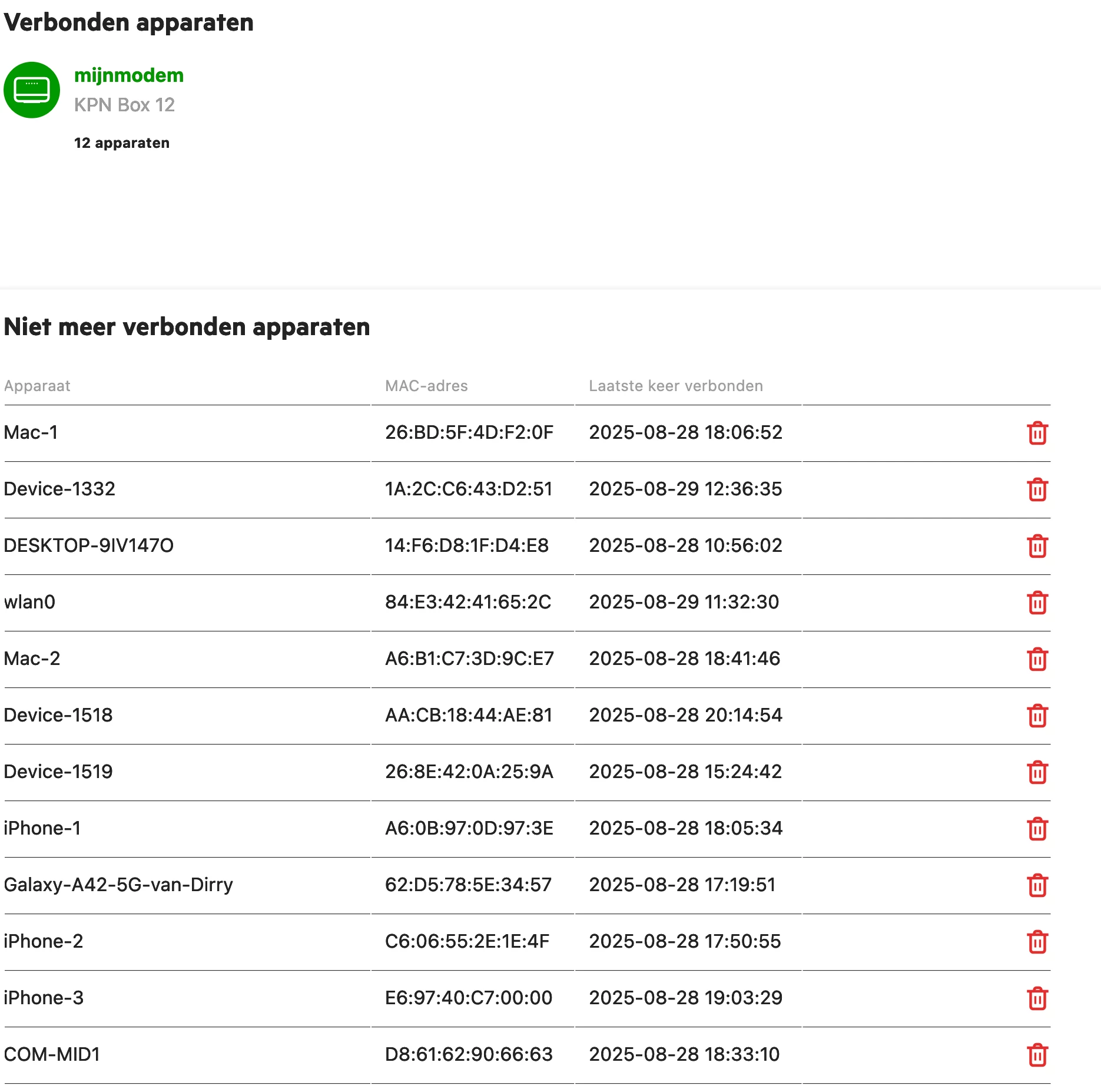

Goedendag,
Hier een vraag omtrent de webinterface, sinds enkele dagen krijg ik de verbonden apparaten niet meer te zien in de interface wel de niet verbonden apparaten vreemd genoeg.
Het modem zeker 10 minuten stroomloos gehad en div keren opgestart maar ik krijg de apparaten niet meer te zien.
Wat kan ik verder nog doen?

Even voor de goede orde, je ziet alléén eerder verbonden apparaten, en niet wat er nu op dit moment verbonden is? Heb je wellicht een switch aangesloten? Zo ja, dan kan de volgende bekende bug bij jou aan de orde zijn:
‘Een aanwezige ethernet switch kan ervoor zorgen dat de topologie onjuist laat zien hoe sommige apparaten fysiek zijn aangesloten. Dit is een weergaveding, en heeft geen invloed op het functioneren van de apparaten.’

Is de situatie nog steeds hetzelfde ​@KlaasD? Zo ja, zou je dan deze lijst met niet meer verbonden apparaten eens leeg willen maken door achter elk apparaat op het prullenbakje te klikken? En daarna het modem even opnieuw op laten starten? Ben benieuwd hoe het er dan uit komt te zien!

Beste Marja,
Dit net gedaan. Dus alle niet verbonden apparaten verwijdert zoals aangegeven verder hierna de geschiedenis nogmaals verwijdert en hierna opnieuw ingelogd. Maar ook dit is niet de oplossing
Het modem is nu ook geupdate naar de versie: V12.C.25.06.06
Dit nog ter info.

Hoe is de aansluitsituatie nu precies ​@KlaasD? Wat voor apparaten zijn er aangesloten?
En is het alleen zo dat het je opvalt dat dit niet correct weer wordt gegeven, of levert dit jou ook echt een probleem op?

De aansluitingen zijn als volgt
op poort 1 en 2 kpn tv
op poort 3 ikea hub poort 4 switch  netgear (daaraan gekoppeld bekabeld solaredge, warmtepomp en netwerkbekabeld zolder)
(ik kan de switch er wel weer tussen weg halen evt
Gr  Klaas
Maja van KPN
  • September 8, 2025
Bedankt ​@KlaasD!
Aangezien het loskoppelen van de switch de vorige keer geen resultaat gaf, zou je nu eens willen testen hoe het gaat als je die Ikea hub even loskoppelt?
Als dat ook geen verschil maakt, ben ik bang dat dit niet iets is waar we nu direct een oplossing voor hebben. Werkt alles wel gewoon goed? Zo ja, dan zal het puur een weergave ding zijn, wat nogal onhandig is maar gelukkig niet van invloed op je internetverbinding.

Het houd niet
laat idd het probleem verbonden apparaten maar zitten
ik kijk via een andere weg ( wifi beveiliging minstens 1 apparaat toevoegen  om mac adres dan te controleren) niet opslaan
dus zolang getakeld
 Na de update modem  nu ook stilstaand beeld voor een seconde en dan weer door
dus ontvanger opnieuw gestart hierna modem opnieuw opgestart  dit alles werkt niet  dit geef ik graag mee voor de mensen die de update moeten verbeteren
er zit dus een bug in
hierop hoef je niet meer te reageren maar spel het a.u.b. wel door naar de juiste afdeling
