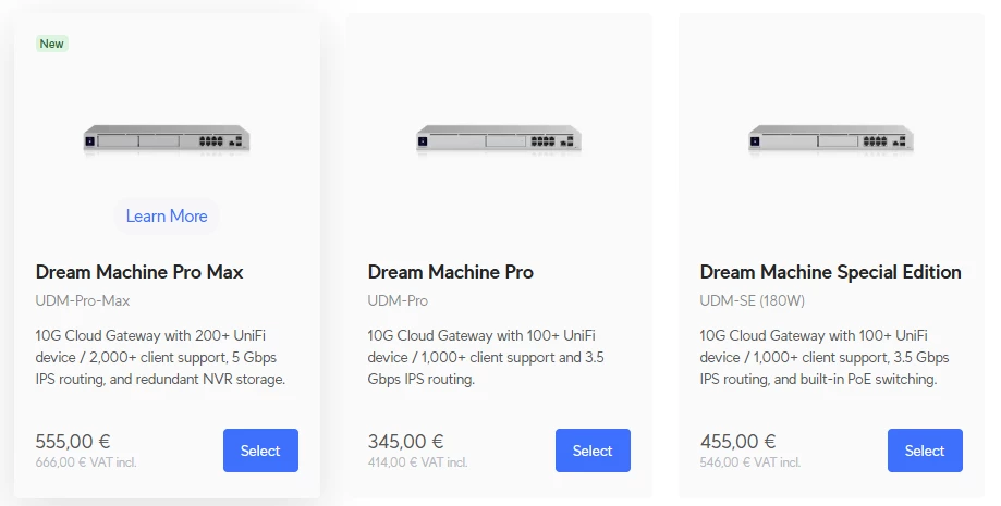

Je hebt 3 soorten, alles heeft zijn prijs natuurlijk.
Maar de gewone zou je meer als genoeg aan hebben.
Voordeel van dit is dat je beveiliging ook goed omhoog geschroefd wordt door de IPS/IDS threat detection functie, VLANS (mocht je ooit eens een server willen hosten of voor je gasten netwerk).
Mocht het met instellen niet lukken kan je hier, Reddit of hun forum altijd terecht. Ook is er uren YouTube content over beschikbaar.
