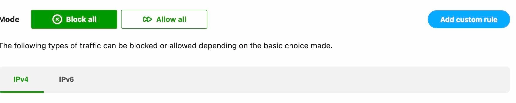

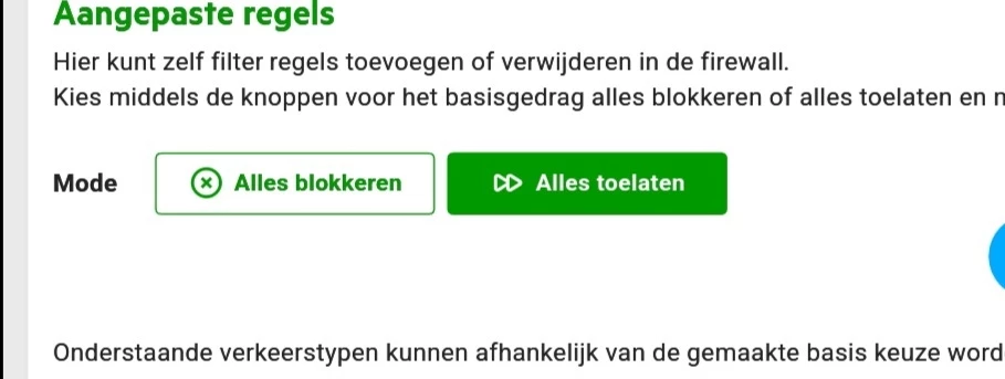

Heb je de Mode wel op "Alles blokkeren" staan?
  • jul 24, 2025 10:29 a.m. UTC
​@Marlon92 zeker… zie image…
  • jul 24, 2025 10:44 a.m. UTC
​@Marlon92  zeker… ‘Block all’ in mijn geval.

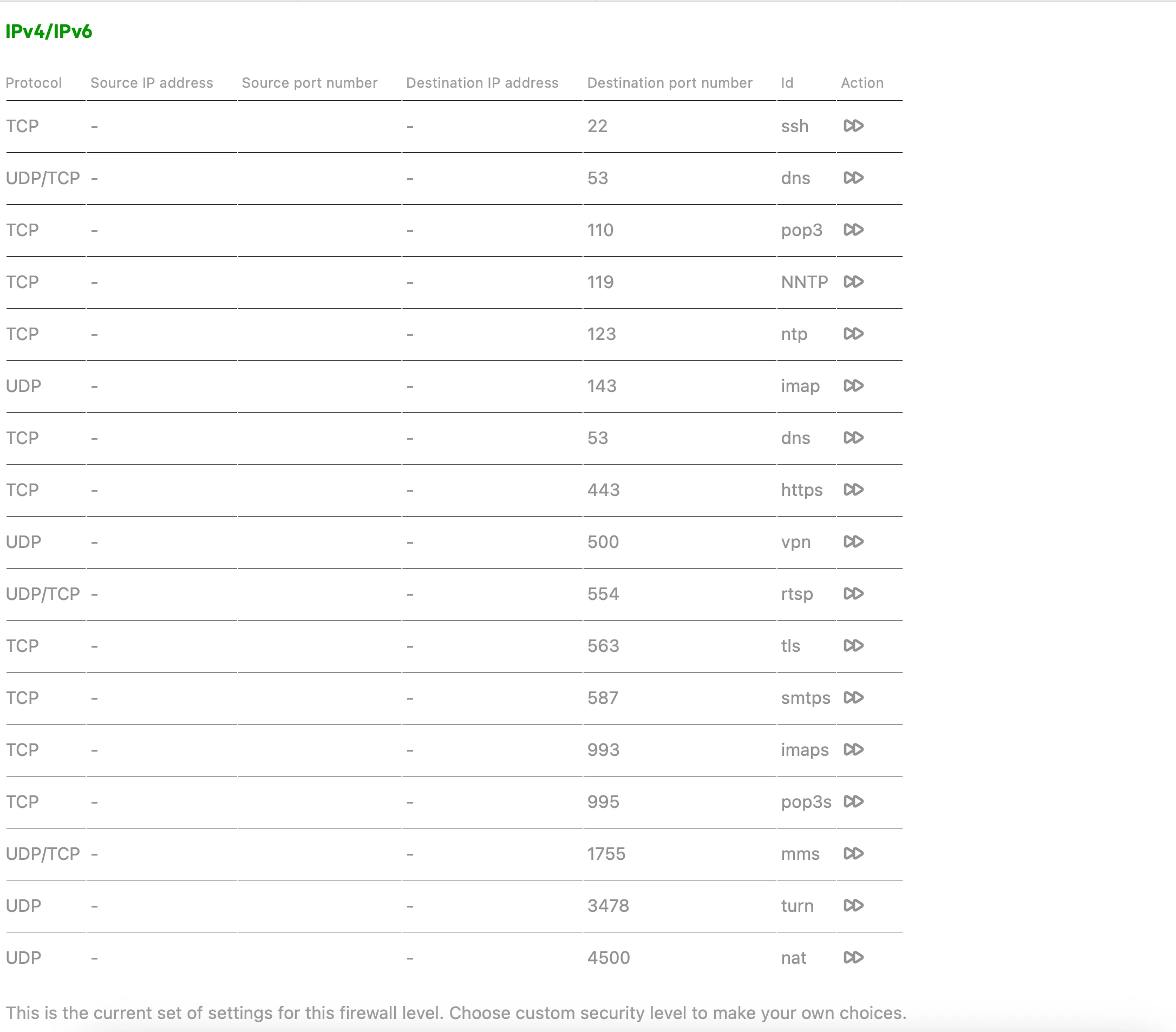

Hieronder 2  screenshots
  1. de regels van mijn ‘Custom’ level die ik uit  het ‘High’ level heb overgenomen (met onder andere als extra poort 80, en maar 1 keer poort 53) . Er zijn nog meer ‘groene >>’ regels (die niet in de image staan) maar meer toelatings-regels lijkt me geen reden voor apps om niet te werken…
  2. de settings van het ‘High’ level (waarin 2 keer poort 53 dns voorkomt met een andere keus voor protocol??)
ik heb aangenomen dat de id/naam van het protocol geen invloed heeft…

Dat ziet er goed uit, dus “firewall level high” plus de mogelijkheid extra regels toe te voegen.
DNS loopt in principe via UDP maar kan overschakelen naar TCP, dus beide moet. Dat DNS er twee keer in staat in “hoog” is wat vreemd, en dat HTTP er niet is staat is misschien wat te streng. Maar het overgrote deel van de websites is https. De video loopt dus blijkbaar via een andere poort en werkt dus niet via “hoog” en “aangepast/alles blokkeren”. De KPN app is vreemd, ik zou verwachten dat die gewoon via HTTPS werkt. Als die wel werkt in “hoog” en niet in “aangepast” klopt er iets niet.
https zou eigenlijk TCP/UDP moeten zijn i.v.m. HTTP/3+QUIC, zo loopt communicatie met bijv. google tegenwoordig, maar de browser valt wel terug naar TCP als dat niet lukt, neem ik aan.  In de “hoog” instelling staat dat ook niet.

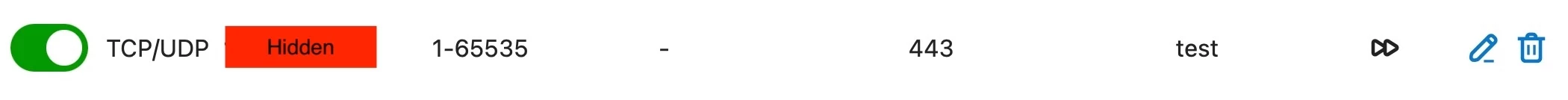

als ik een regel toevoeg die voor het betreffende ip adres alles toelaat (poort 1-65535) dan werkt het wel, dus er IS een poort die geblokkeerd wordt...

​@hmmsjan_2 De truc om alles door te laten voor 1 ip adres heb ik al toegepast  😏

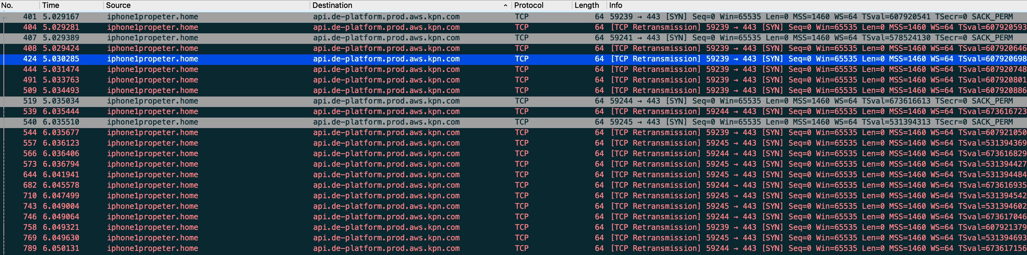

Volgens de test zit het probleem in TCP (zie de image, wat een deel is van de trace gesorteerd op destination). Veel retransmissions, variërend in source poort.
Wireshark trace

Wat je laat zien zijn TCP verbindingen die opgezet worden van een willekeurige bronpoort naar poort 443. Dat zou dus ook web browsen moeten beïnvloeden. Bronpoorten doen er niet toe, alleen het NAT/connection tracking systeem moet netjes bijhouden welke inkomende poort even opengehouden moet worden om het antwoord van 443 naar die bronpoort door te laten..
Poort 443 zou dus zeker open moeten staan. Hier is alleen maar uit te komen door iemand die diep onder de motorkap kan kijken, of stand “hoog” op een of andere manier de firewall door elkaar gooit. Er mag geen verschil zijn tussen hoog en aangepast/alles blokkeren met de nodige regels gekopieerd.
Port forwarding van 32767-65535 naar de iphone mag ook niet uitmaken, anders zou je nooit een systeem in DMZ (= alle poorten) kunnen zetten.
Dit is zonder toegang tot de systeem software van de router niet op te lossen.

  • De poort 53 DNS die er twee keer instaat dat is een weergavedingetje. De 53 met alleen TCP zou er niet moeten zijn, maar deze doet ook niet daadwerkelijk iets, onder water.
  • De nieuwe MijnKPN app werkt encrypted op een eigen poort, en wel nummer 8443. Dat is een bewuste keuze om het apart te houden van de webinterface. Maar dat is nog niet verwerkt in de firewall profielen. Dus dan zou je die poort expliciet moeten vrijgeven.

Die 8443 had dus in Wireshark moeten staan. Web browsen werkt, dus met de kennis van nu had  poort 443 weggefilterd moeten worden uit het Wireshark display. Waarschijnlijk geeft de server geen antwoord zolang de authenticatie via 8443 niet rond is??
