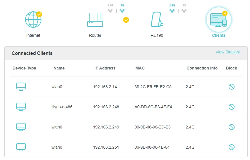

Paar probleempjes:
Heb een nieuw profiel (van Budget naar KPN) op een Box 12 (DIW7022) en moest mijn DHCP reserveringen opnieuw instellen voor wat apparaten die ik geen static IP kan/wil geven.
Die zitten in de range .240 tot ,253 en is prima gelukt, maar in de lijst met DHCP reserveringen zie ik er maar maximaal 4 en er staat bovendien een fout ip-adres/host bij.
Als voorbeeld: TP-link is een WiFi extender (bridge van 5G naar 2.4G voor IoT spulletjes) heeft namelijk .253 (statisch) en .251 is een thuisbatterij (DHCP reservering) met een heel ander MAC adres. Wijzigen of verwijderen van die reservering doet ook niets.
Als ik een ping tp-link doe krijg is keurig reactie van .253 en de batterij reageert op pings naar .251
Voor de rest kreeg mijn tv-box .22 als adres (voor het eerst aangesloten als vervanging voor een Arris VIP2952) maar die wil ik op .1 zetten.
Krijg vervolgens de melding dat er al een DHCP reservering bestaat voor dat adres, maar die heb ik bij mijn beste weten nooit gemaakt en het adres is ook niet (meer) in gebruik.
De voormalige V10A vertoonde overigens hetzelfde gedrag, het scherm DHCP reserveringen is onvolledig en toonde onjuiste adressen/hostnames.
Voor de volledigheid nog een arp -a output, de juiste is ,253
44:15:24 en 7C:D4:A8 zijn Sagemcom (TV+ box en V12 modem), en 2C:CF:67 is Raspberrry Pi (voor home assistant). Info via https://maclookup.app
De TP-link wifi extender geeft het netjes weer:

Update: na een netwerk-reset van de V12 is het gelukt om de TV+ box (DIW7022) op ,1 te zetten, maar de rest klopt nog altijd van gaan kanten.
Want .248 is een Lilygo en die werkt gewoon via dat adres, gewoon verkregen via de DHCP reservering:
Duss… 🤔
Het is dus allemaal cosmetisch wat je ziet in mijnmodem maar wat je ziet is onjuist (en onvolledig want ik heb 8 reserveringen (.248 tot .253 plus .200 voor de printer) 😣
Alles werkt perfect maar ik zie er totaal niets zinnigs van terug in de web-interface van de V12 (en dat was bij de V10A hetzelfde).

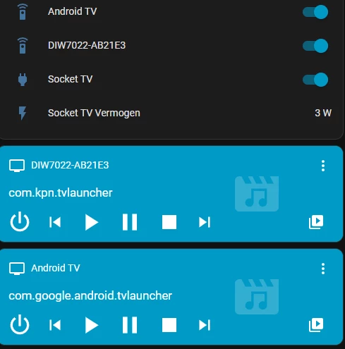

Off-topic: het TV+ kastje ook wel tevreden over, die verbruikt hooguit 3W tijdens kijken, geen idee waarom daar nog een ECO stand op zit.
Ik had ooit een Ziggo/UPC Horizon box (Samsung) die gewoon 59W verbruikte en soms nogal veel lawaai maakte (ventilator) 🤣

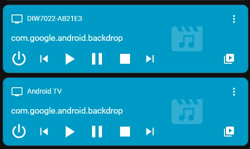

Robert Brink
Huh? zie mijn vorige Home Assistant screenshot.. nu staat er ineens iets van een Google backdrop ❓
Bediening van de KPN DIW7022 werkt verder wel, en de TV zelf ben ik natuurlijk kwijt na uitschakelen 😅
  • April 6, 2026
Er zijn op dit moment screensavers actief.
Robert Brink
Klopt, weer wat geleerd 😅

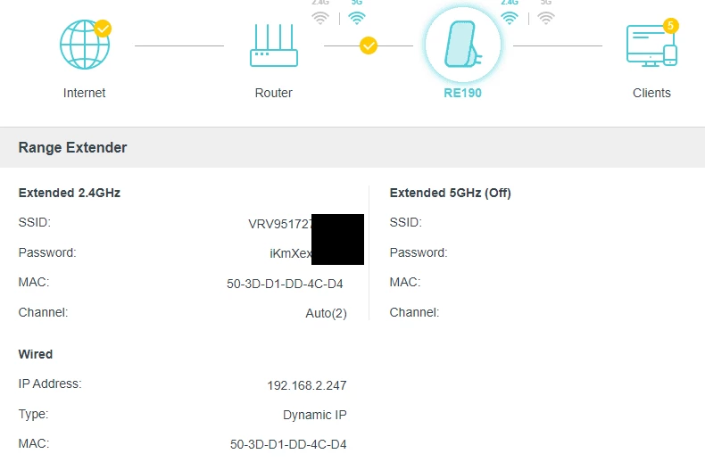

Als ik lees over problemen met DHCP reserveringen en een RE190 range extender gaat er bij mij een belletje rinkelen, maar ik moet wel een voorbehoud maken. Je screenshot ziet er wat anders uit dan bij mij, dus je kunt andere firmware hebben en misschien zelfs een andere chip binnen de extender.
In ieder geval bij mijn RE190 versie: het MAC adres van een aangesloten systeem is aan beide kanten verschillend.   Deze extender doet ook geen wonderen, dus als je zeker wilt weten dat je IOT systemen alleen via de extender communiceren, dan moet je aan de extenderkant een ander SSID invoeren en de IOT’s met dat SSID laten communiceren, dan weet je zeker dat ze niet toch de router pakken.
De RE190 die ik heb heeft hardware versie RE190v4 en firmware 1.0.3 Build 20201030 Rel. 37896
Voorbeeld: MAC adres 68:7f:74:80:d5:5d wordt B2:80:5B:80:D5:5D in de router.

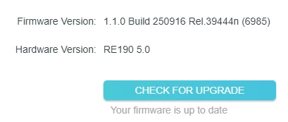

Robert Brink
@hmmsjan_2 dank en ja, dat van die MAC adressen klopt helemaal.
Voor wat betreft mijn firmware (na een update na aankoop):
Gekocht bij de Action voor 19 euro (AC750 dual band staat er op de doos, en 433 Mbps via 5G en 300 via 2.4G). Niks spannends dus 😊

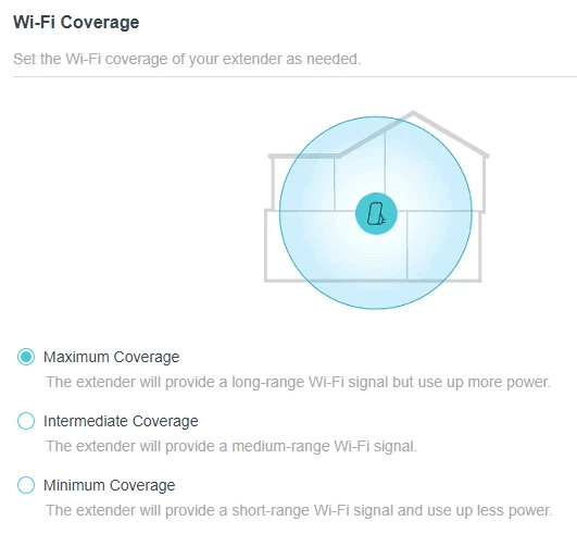

Het ding doet het verder prima* en kan dus ook als bridge werken (EasyMesh via WPS), maar ik laat hem op 5G de KPN V12 ontvangen en alleen op 2.4 uitsturen.
* Alleen bij de ECO standen is het meteen einde verhaal, ook al bevinden de verbonden apparaten en het ding zelf zich op nog geen 3 meter van mijn KPN modem (zonder betonnen muren ertussen)..
de DHCP reserveringen in de V12 (en mijn voormalige V10A) werken wel, maar worden niet correct weergegeven in mijnmodem. Dat is verder geen probleem maar bevestigd dus.

@hmmsjan_2 het ziet er zo uit, precies wat ik wil 😅
Toevallig vinden zowel Marstek (00:9B:08) en Tuya dingen blijkbaar wlan0 als hostname wel oke.
De KPN box maakt er dan wlan0-1 en zo van. Ook prima 🤣

Dus inderdaad een nieuwere hardware en firmware versie, maar ook het veranderde MAC adres.
 Om een of andere reden is bij het ontwerp van Wifi besloten om bij access-points drie i.p.v. vier adressen te gebruiken, met de aanname dat bij de clients het radio adres gelijk is aan het mac adres. Wat normaliter ook altijd het geval is, behalve als je via de radio van een wifi versterker een ander mac adres erachter wil bereiken. Dus dat betekent dat  de nodige trucs uitgehaald moeten worden om dat voor elkaar te krijgen. Ik weet niet hoe duurdere repeaters als die van bijv. Fritz dat doen.
Ik weet niet of het nog steeds zo is, maar voor bijv. MESH is er een “4-address mode”, en willen alleen apparaten van dezelfde fabrikant met elkaar communiceren, dus is er blijkbaar dan geen standaard meer.
Robert Brink
Mijn TP-link ding van de Action (€ 18,95) wordt door de KPN box ‘gezien’ als WiFi extender (zonder ip-adres want bridge) maar heeft ook een ‘wired’ adres voor de webinterface (host/device name re190).
Hoe dan ook (MESH of niet) het werkt 🤣
