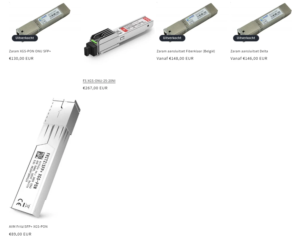

Ja wat is duur ? 70 euro lijkt me een redelijke prijs, je heb zo ook van 50 euro die werken.
Welke 70,- en 50,-€ modules zouden werken? De goedkoopste SFP+ module met MAC is Zaram en kost vanaf 130,-€
En AVM heeft inderdaad hun routers geblokkeerd voor andere merken, maar we hadden het nu over de Unifi Fiber.
AVM blokkeert niet, maar hun AVM modules hebben geen MAC en dus goedkoop te maken, de meeste werk doet de router zelfs.

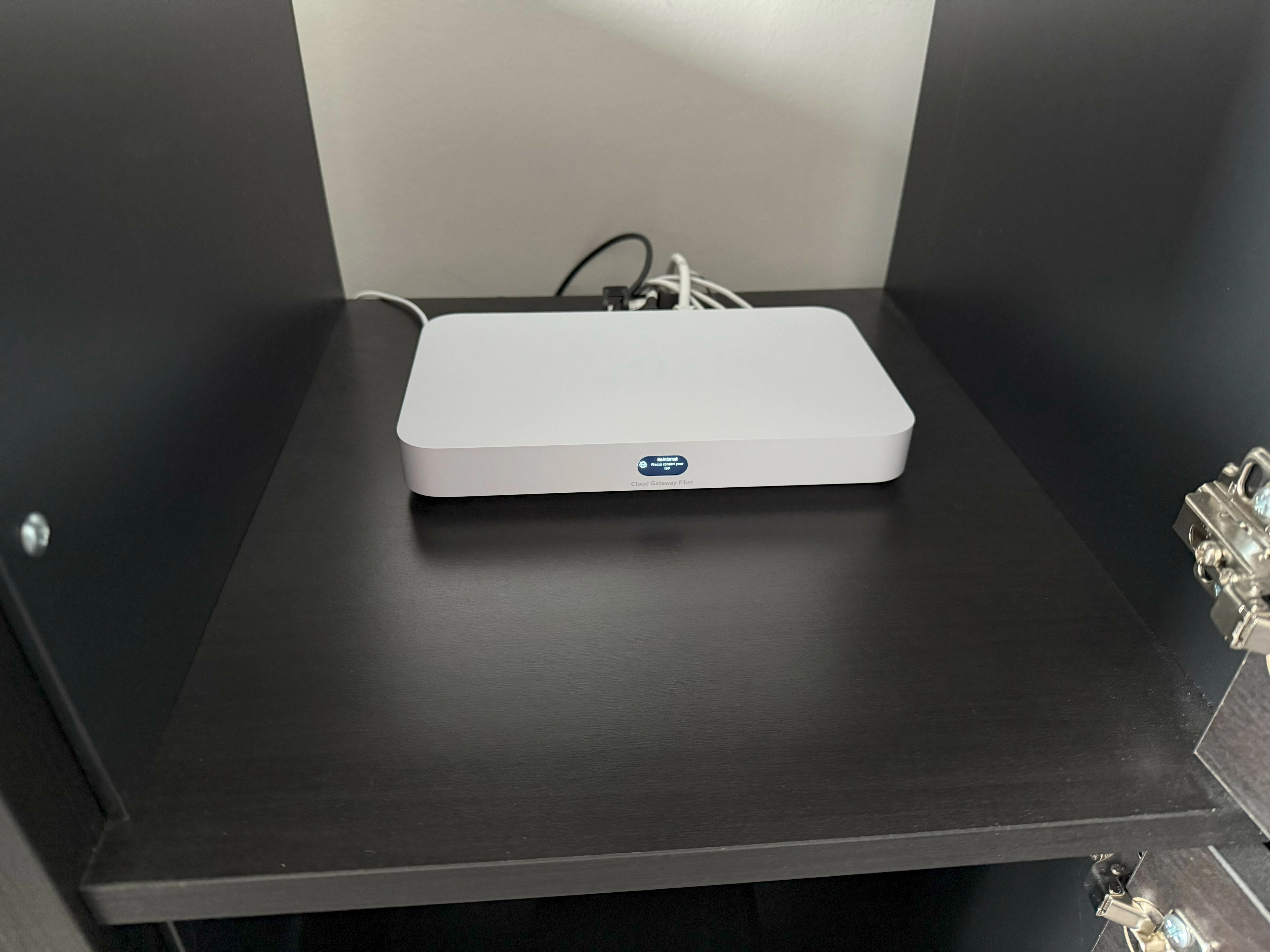

Ik heb de UCG-Fiber vandaag binnen gehad ​@Crossworlds, mooi apparaat.
Ziet er perfect uit, goed verpakt.

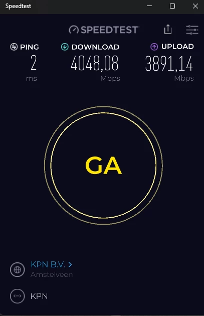

Voor de test even onze internet verbinding op 4 Gigabit gezet, waardoor ik weer opnieuw een V14 opgestuurd kreeg 😅 Dus had er nu twee haha, gelijk retour gestuurd.
De UCG-Fiber met een 10G DAC kabel aangesloten op mijn PC, en met een LAN kabel naar het KPN ONT.
Test is goed, 4 Gigabit wordt netjes gehaald.
