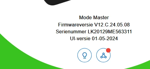

Waarom krijg ik een waarschuwing op mijn inlogpagina dat ik geen extender heb?
Er knippert een rode stip bij het extender icoon.
Beste antwoord door Vikash van KPN
Hoi ​@namijn. Welkom op de community! Goed dat je dit meldt! Dit is een bekend probleem. Er hoort geen rood knippertje te zijn als je geen extenders hebt, want rood is voor foutsituaties, en het niet hebben van extenders is natuurlijk geen foutsituatie. Gelukkig wordt dit in een volgende update opgelost. Je kunt het knippertje voorlopig negeren.

En heb je die ook niet?

Nee, ik heb geen extender. Wel een Asus rt-ac1900 router.

Dit zie ik.
  • mrt 1, 2025 2:38 p.m. UTC
Beste ​@J.A.N.Woudstra ik denk dat die melding komt omdat je een eigen router aan de modem gekoppeld hebt als router of als AP en daar kan de KPN-router niet mee meshen.

​@JanD In welke modus kan het modem er dan wel mee omgaan?
Ik heb de router inderdaad in AP modus staan?

Als je eigen router in AP modus staat dan is het helemaal goed.
Deze "waarschuwing" kan je gewoon negeren als je verder geen problemen ervaart.

Beste ​@J.A.N.Woudstra persoonlijk denk ik dat het een fout in de software is.
Ik had ooit eens een TP-Link in AP staan en MijnKPN gaf aan dat ik een SW#2 aangesloten had.
Maar de mesh-melding bij jou lijkt me wel goed, want of je jouw router nu als router of als AP aangesloten hebt, mesh is (nog) niet mogelijk bij verschillende merken.

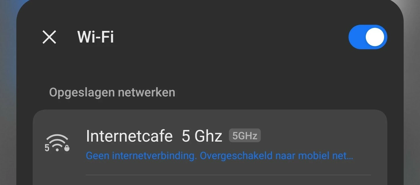

​@namijn  Ik heb nog steeds meldingen vanaf de router dat er geen internet verbinding is. Er gaat toch iets niet goed.

De router als in de V12 of toch van jouw Asus?
Blijft het bij meldingen of is er ook daadwerkelijk geen verbinding?

Ik kan niet in de logbestanden komen van het modem om te zien of het internet weg is. Ik kan wel lokaal alles bereiken, bijv. http://homeassistant.local:8123. maar via de externe link lukt het niet.

Als je nu die asus eens uit zet, wat gebeurt er dan?

Ik heb de oude router vervangen door een nieuwe, helaas blijft het probleem van geen internet aanwezig.
