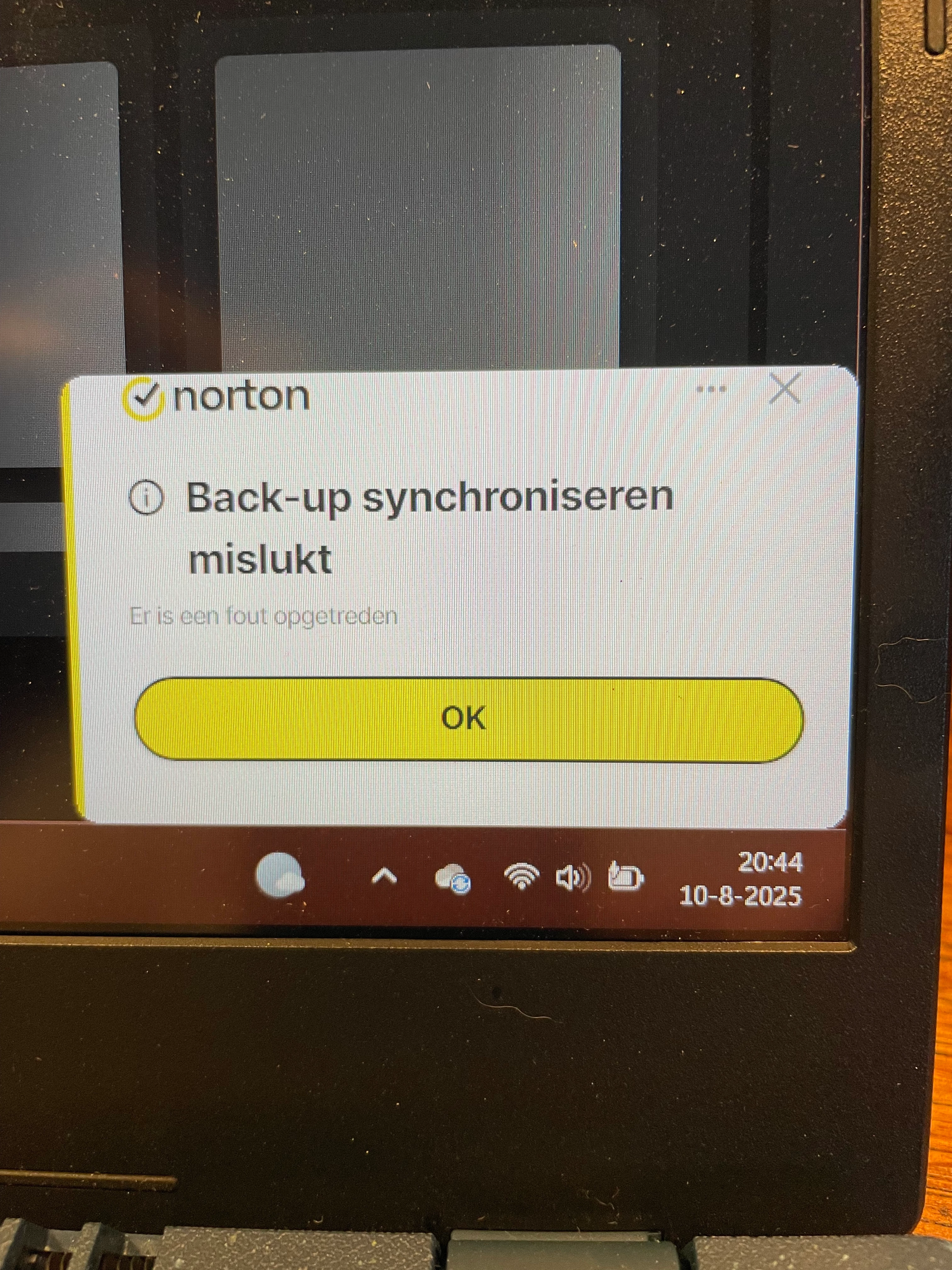

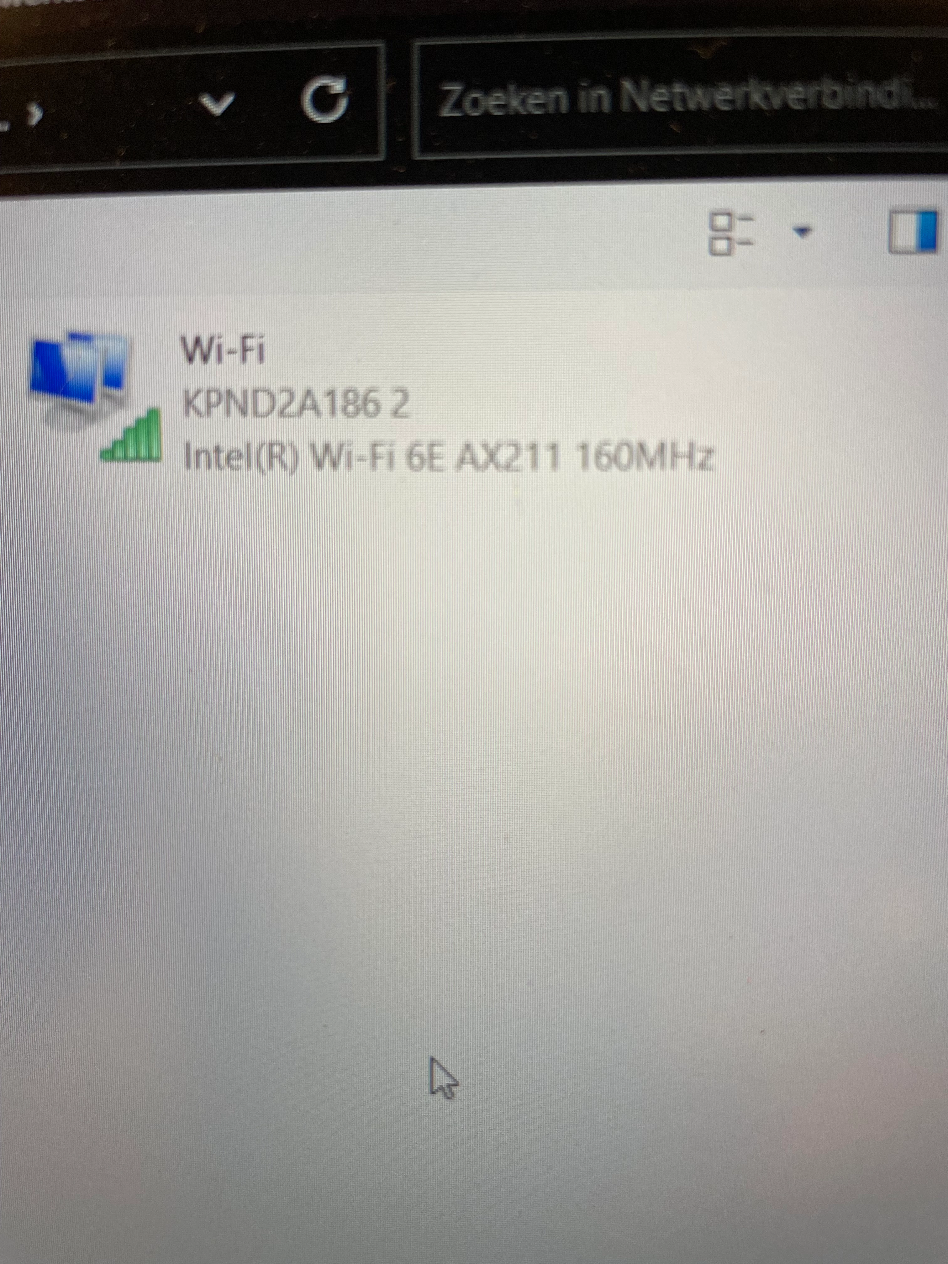

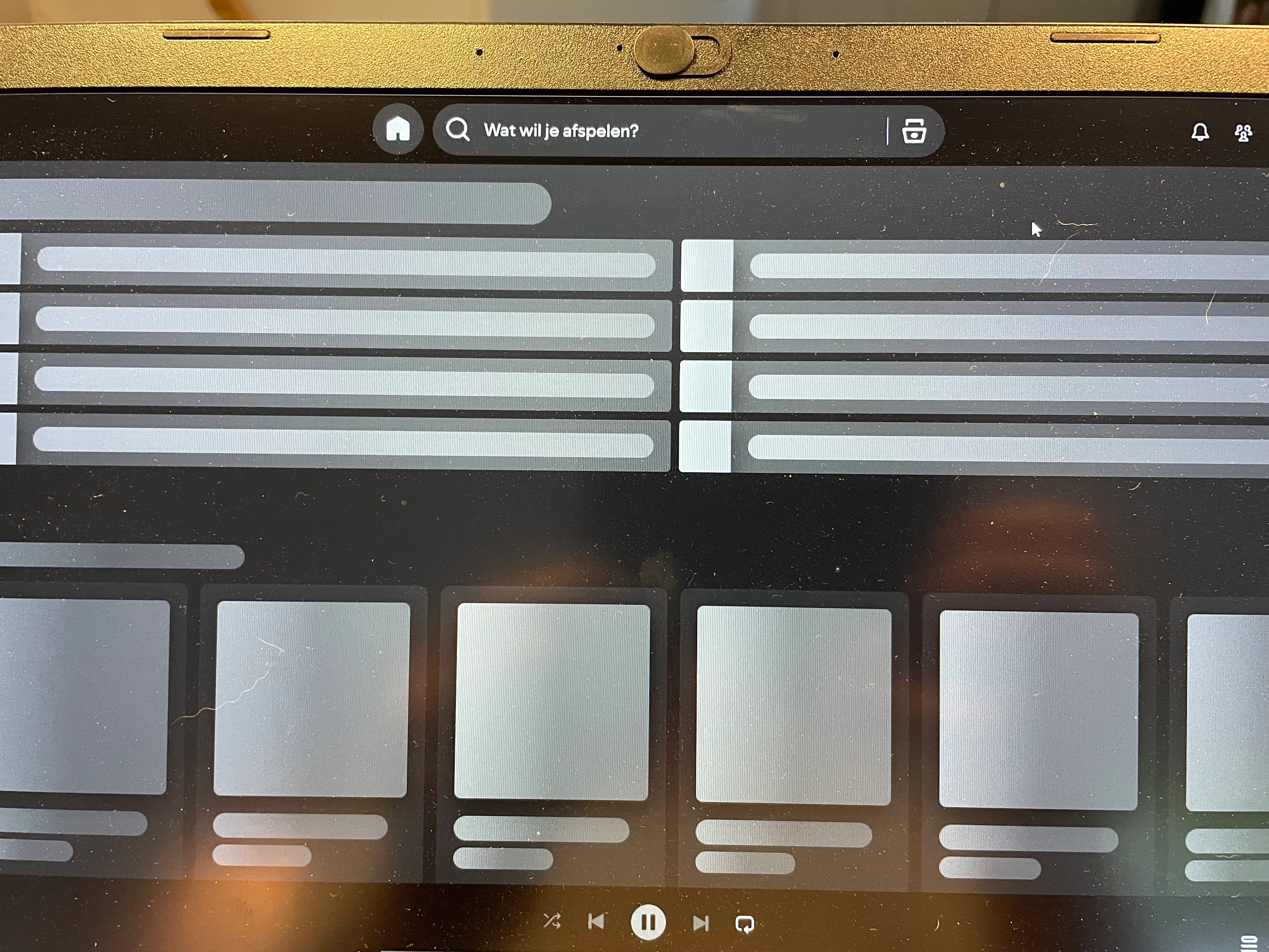

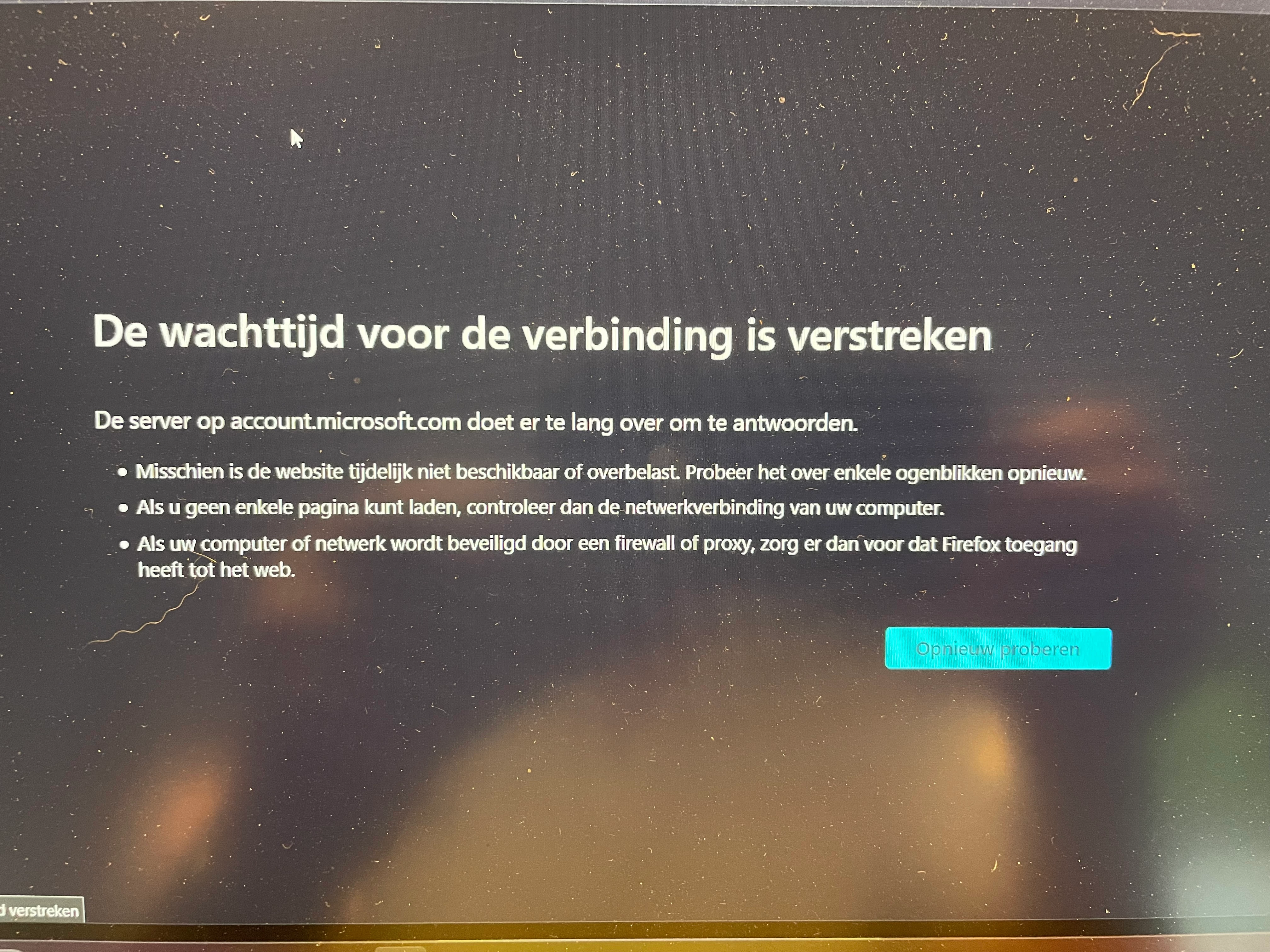

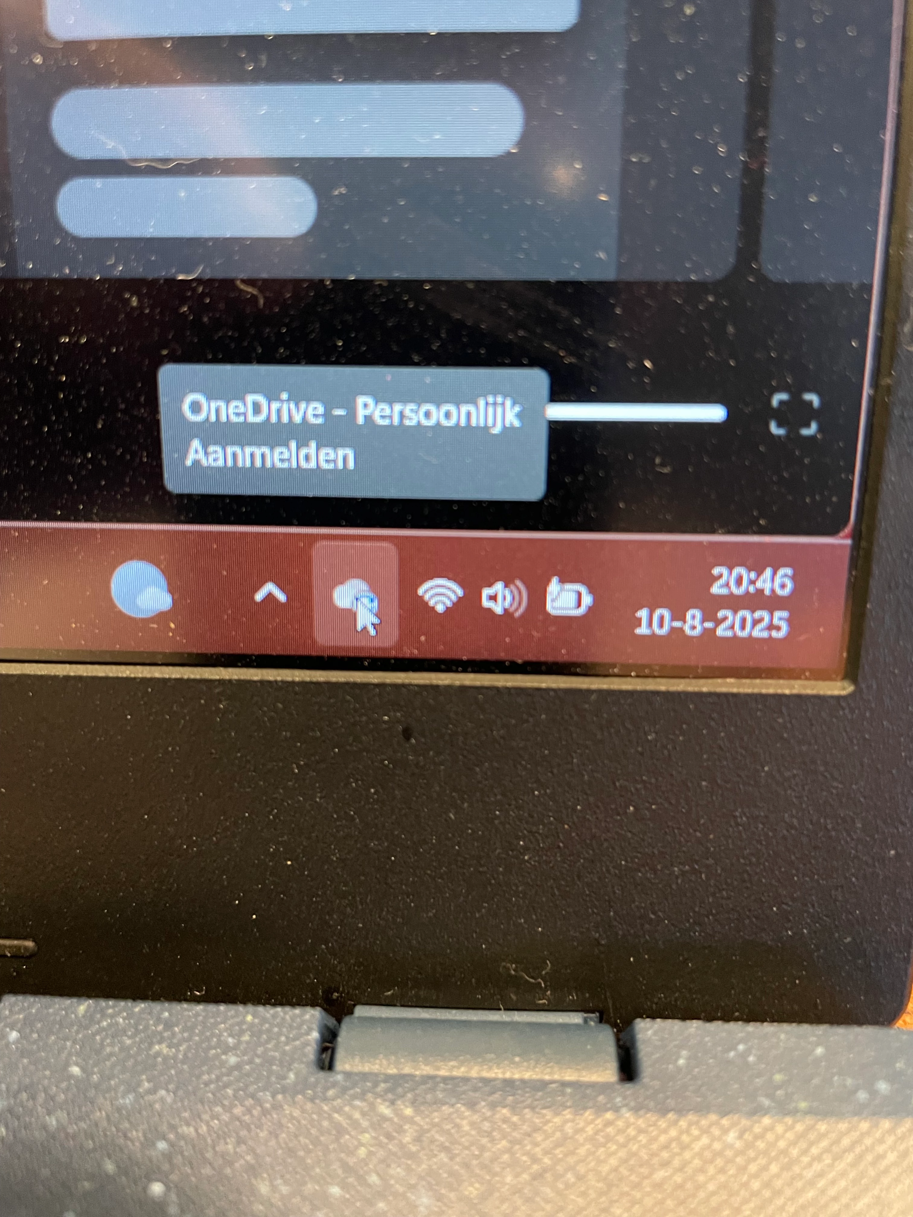

Hallo Jasper. Het begrip SSID is mij wel bekend. Ik heb tot nu toe altijd aangenomen dat de wifi linksom / rechtsom gewoon verbindt met de SSID en laptop. Mijn probleem probeer ik in wat foto’s te laten zien. Na aanzetten eerste foto. Dan wifi verbinding check. Dat is SSID (bij KPNBox 12). Dat de netwerkverbinding en adapter link. Dat is de SSID 2. Het gevolg is wel een internetverbinding maar geen connectie kunnen maken met een website of OneDrive. Pas als ik na stoppen herstarten opnieuw verbinden enz ik OOK weer een gewone SSID verbinding heb gaat alles weer werken. Outlook, OneDrive , Spotify enz. Ik hoop dat iets meer licht in de duisternis brengt. Gr Elco

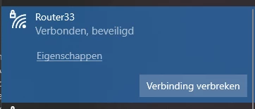

Hier heb ik inmiddels een viertje bij mijn SSID staan. Het is blijkbaar de vierde accespoint met die naam. Mogelijk kijkt Windows naar het MAC-adres daarvan.
Maar hier zien we gewoon dat het een Router33 is, zonder te weten dat het de vierde is.

Het is inderdaad een dingetje van Windows zelf, het cijfertje heeft geen effect op de verbinding. Wat er wel speelt is dus de vraag, maar daar hebben we met deze informatie nog geen duidelijkheid over. Had je de tip om de opgeslagen netwerken te verwijderen al kunnen proberen ​@ElcoJT? Die vraag had je nog niet beantwoord zo te zien. Als je het wel had geprobeerd, wat was het resultaat? Wij zien niet wat jij ziet, als je iets niet noemt weten wij niet of je het gedaan hebt.
  • aug 11, 2025 9:26 a.m. UTC

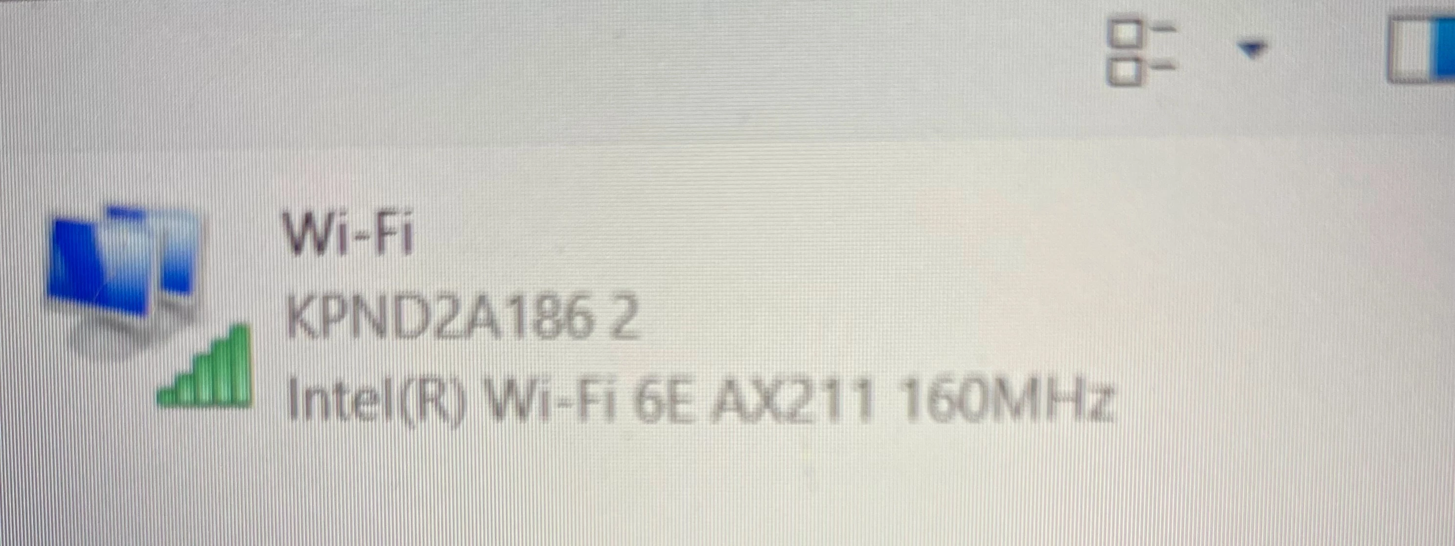

Even terug komen op dit plaatje. Soms staat de laatste 2 er en soms niet? Als de laatste 2 er staat heb je slechte/geen verbinding? Als de laatste 2 er niet staat heb je een goede verbinding?
Je hebt 2 SuperWiFi's schrijf je? Welke Experiabox of KPN Box heb je?
Heb je verder nog andere WiFi punten in huis? Extra router? Repeater ofzo?
  • aug 11, 2025 1:54 p.m. UTC
Hoi Leen & Jasper. Allereerst deed hij het gisteravond goed en zag ik beide verbindingen gewoon op SSID staan. Alles werkte ok. Afgesloten en vanochtend weer fout. De netwerkverbinding geeft dan idd de 2 erachter aan. Had al eerder de wifi kaart verwijderd en opnieuw opgevoerd en op mijn SSID geconnecteerd. Dat ging toen goed op volgende opstarters met wisselend succes. Hoewel meer foute dan goede opstarts. Geen andere routers dan de KONBox 12  (plm 2 jaar oud) 2 super wifi maar ook na deze te hebben uitgezet, modem herstart geen blijvend succes. Ook al een keer terug naar fabrieksinstellingen had geen resultaat. Nog meer opties ???  Wifi drivers geupdate op Acer naar Intel drivers i.p.v. Microsoft. Hielp ook niet. 😫😫😫 gf Elco en ja altijd als er een 2 ( heb geen andere nummers gehad) staat is het foute boel 😮‍💨
