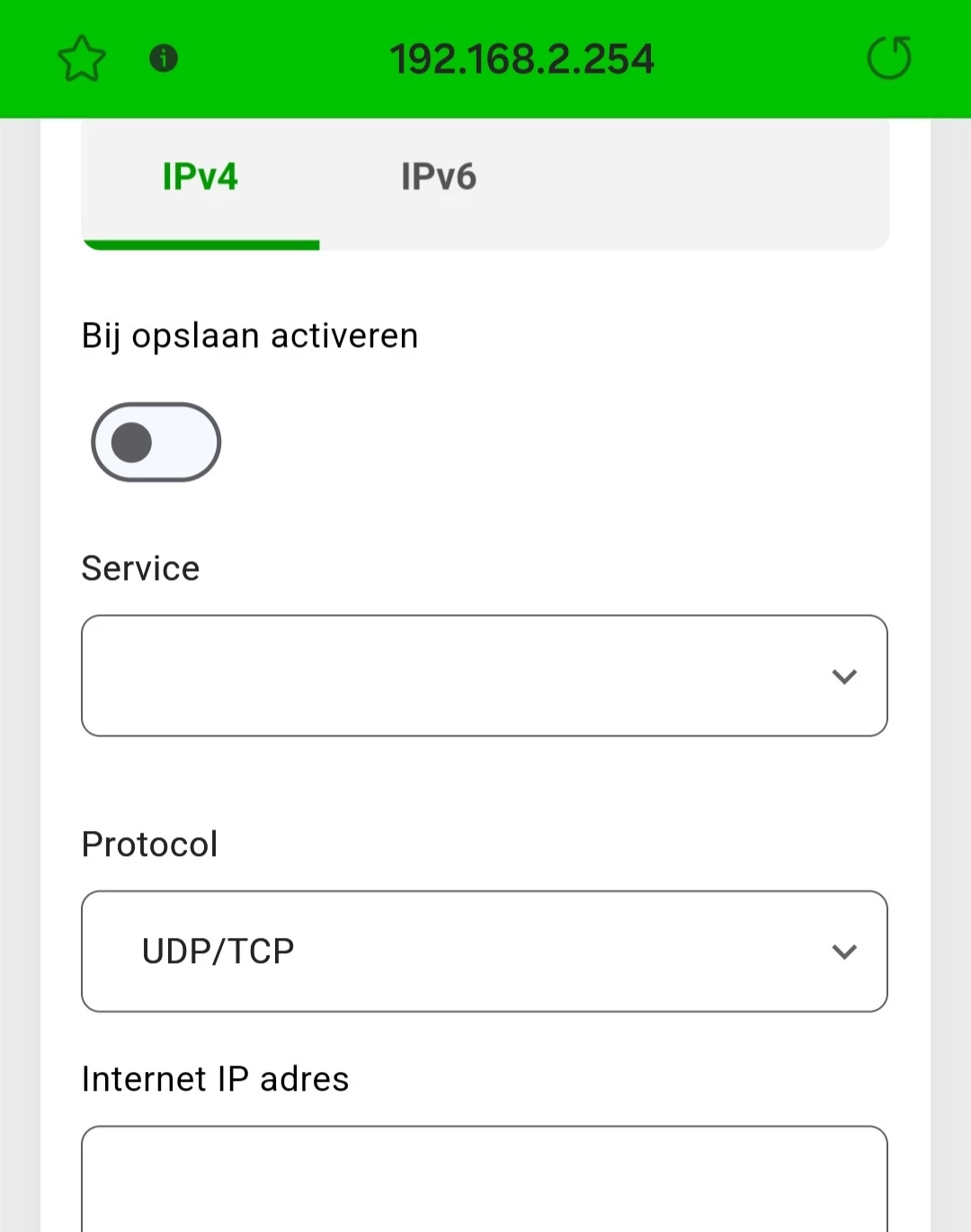

Nu loop ik een beetje vast op het stukje port forwarding. Ik kan dit instellen, dat gaat ook goed, alleen na 12 regels kan ik geen extra regel meer toevoegen. Klopt dit?
Voor sommige poorten moet ik zowel UDP als TCP open zetten, dit kan niet als 1 regel, dus dit kost me al 2 regels. Graag had ik nog wat extra regels gemaakt dan maar 12 stuks.

Dan kun je toch gewoon voor "UDP/TCP" kiezen?
  • April 23, 2025
dan zou ik het aantal regels kunnen verminderen maar dan blijft het een issue dat ik maar 12 regels kwijt kan en er graag meer in gezet had.
  • April 23, 2025
net optie both geprobeerd maar hij pakt dit niet. De optie zit er maar die doet dus niets.
