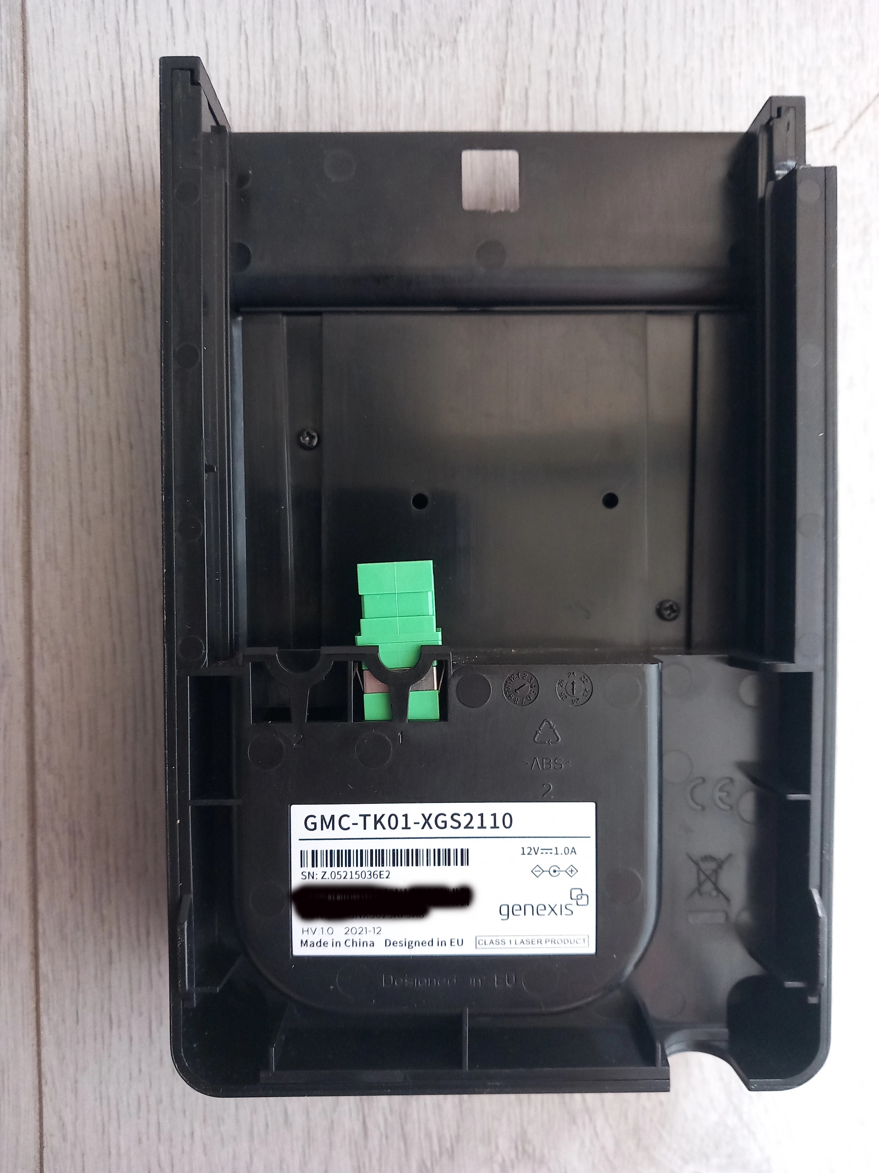

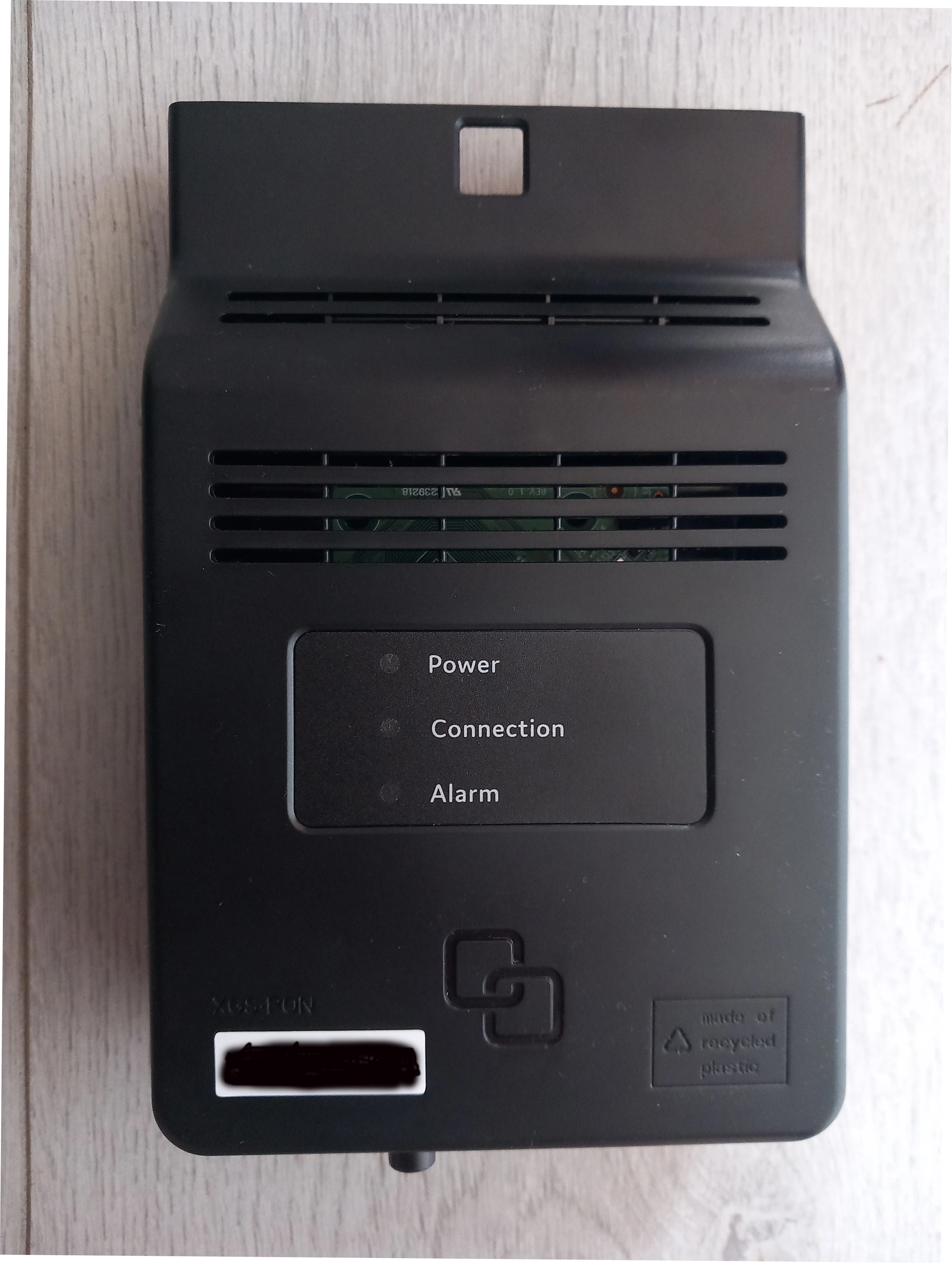

KPN noemt hem toch modem. Terwijl de Experiabox V10 (die ik heb) bij ons alleen als router wordt gebruikt.
De reden dat ik het glasvezel modem (de Genexis) met foto vermelde was, dat ik lees dat bij sommige eigen routers de fiber daar rechtstreeks in kan.
Dat zie ik als een voordeel, omdat er minder energie wordt verbruikt en een voedingsstekker minder (die warm kunnen worden)
Heeft alleen denk ik een voordeel bij oudere, al moet je daar ook de originele NT er eerst opklikken voordat KPN weer support geeft. Vraag mij uberhaupt de voordelen ervan af.
Maar nadeel bij een ONT is dat je bij een probleem je eerst weer de de ONT moet koppelen in de servicetool, moet wachten tot die opnieuw geregistreerd is. Daarna kan KPN met je meekijken en daarna kun je het hele proces weer opnieuw doen. Die ONT van kpn gebruikt volgens mij zo weinig stroom dat ik dat zelf voor lief neem.

Dat is niet mogelijk dat een apparaat geen naam heeft. Wanneer iets geen naam of aanduideling heeft weet je nooit hoe en waar een apparaat werkt of geschikt voor is.
Dat je helemaal geen naam hoeft te weten is wel degelijk het onderwerp. Zou dat geen onderwerp zijn, kun je de vraag van de onderwerp starter niet beantwoorden want dan praat je langs elkaar heen.
Er staat op het apparaat alleen een type GMC-TK01-XGS2110 aanduiding en wanneer je dan over een GMC-TK01-XGS2110 praat weet geen hond waar je het over hebt.
