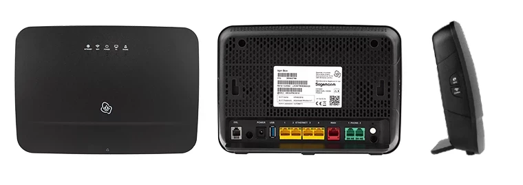

Hallo,
ik ben de voorbereidingen aan het maken voor mijn nieuwe glasvezel aansluiting.
Nu wil ik een plekje vrijmaken in de meterkast waar ik het modem aan de wand kan bevestigen, hiervoor heb ik de afmetingen van het modem met de bevestigingsgaten nodig, heb al op het forum gezocht maar nog niets kunnen vinden.
Is er een tekening beschikbaar met deze maten?
Beste antwoord door Noordzee
Hallo ​@pretorian ,
Net zelf gemeten :
Breedte : 24 cm
Hoogte : 17 cm
Diepte : 4 cm  (met beugel 9 cm)
Meer informatie :
De bevestigingsgaten zitten halverwege (in het midden dus) geheel links en geheel rechts. Klik op de foto hierboven voor een vergroting.
edit : foto beugel toegevoegd.

Hallo ​@pretorian ,
Net zelf gemeten :
Breedte : 24 cm
Hoogte : 17 cm
Meer informatie :

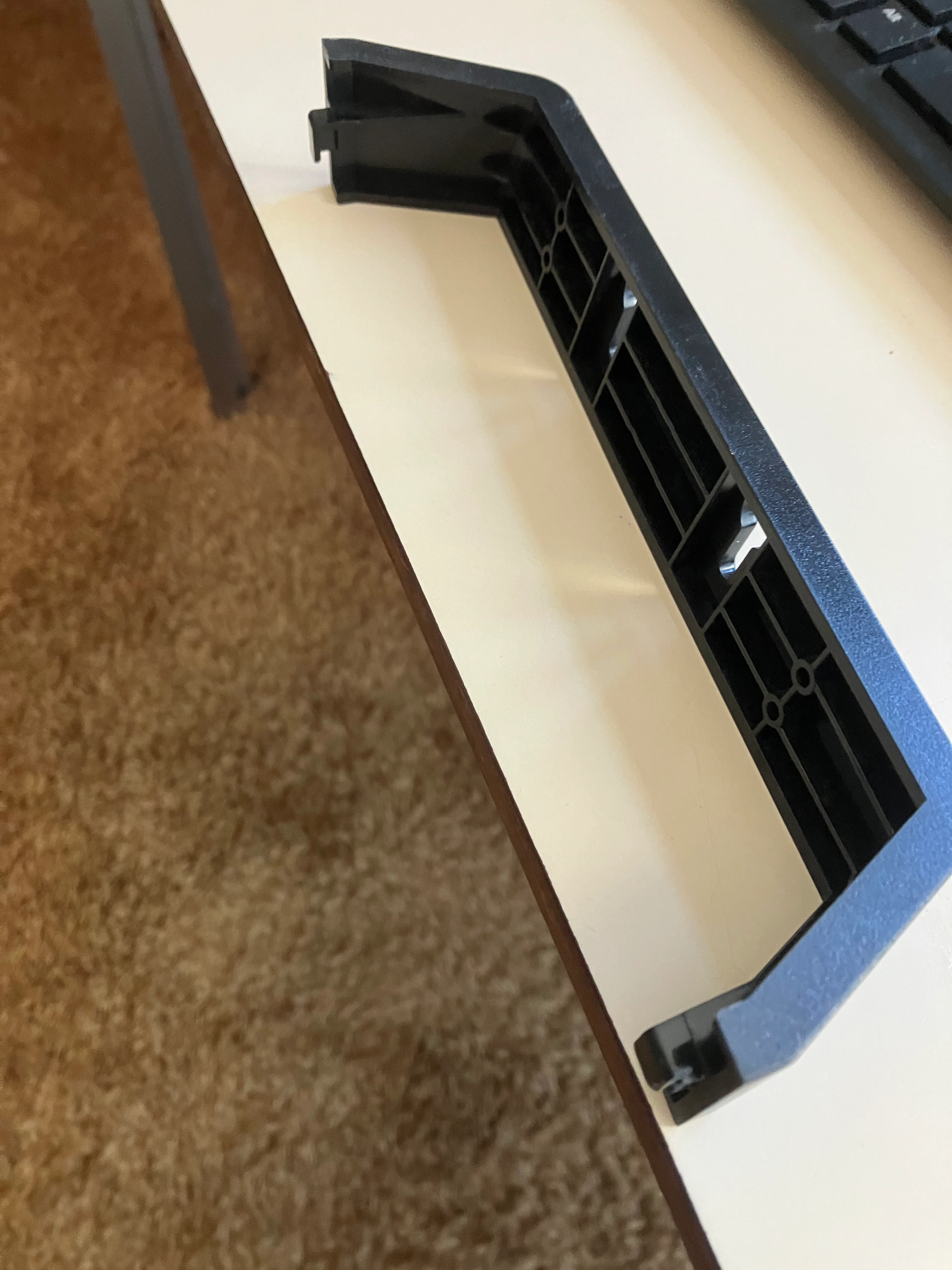

RBxx
  • jul 12, 2026 12:01 p.m. UTC
In aanvulling hierop: die bevestigingsgaten worden gebruikt door een meegeleverde ophangbeugel. Daarin zitten twee ophanggaten in het midden, 5 cm uit elkaar.
  • jul 12, 2026 12:49 p.m. UTC
Allebei bedankt, ik ga een beugel maken zodat het modem 6 cm vanaf de muur komt, deze ruimte heb in nodig omdat de aansluitingen voor mij aan de muurkant zitten.
Hij gaat mijn huidige Ziggo modem vervangen, die is iets groter dus ik hou nog wat ruimte over.
  • jul 12, 2026 1:16 p.m. UTC
Die beugel zit er al bijgeleverd. De diepte met beugel is ongeveer negen centimeter.
Die extra info heb ik in mijn eerste reactie erbij gezet.
