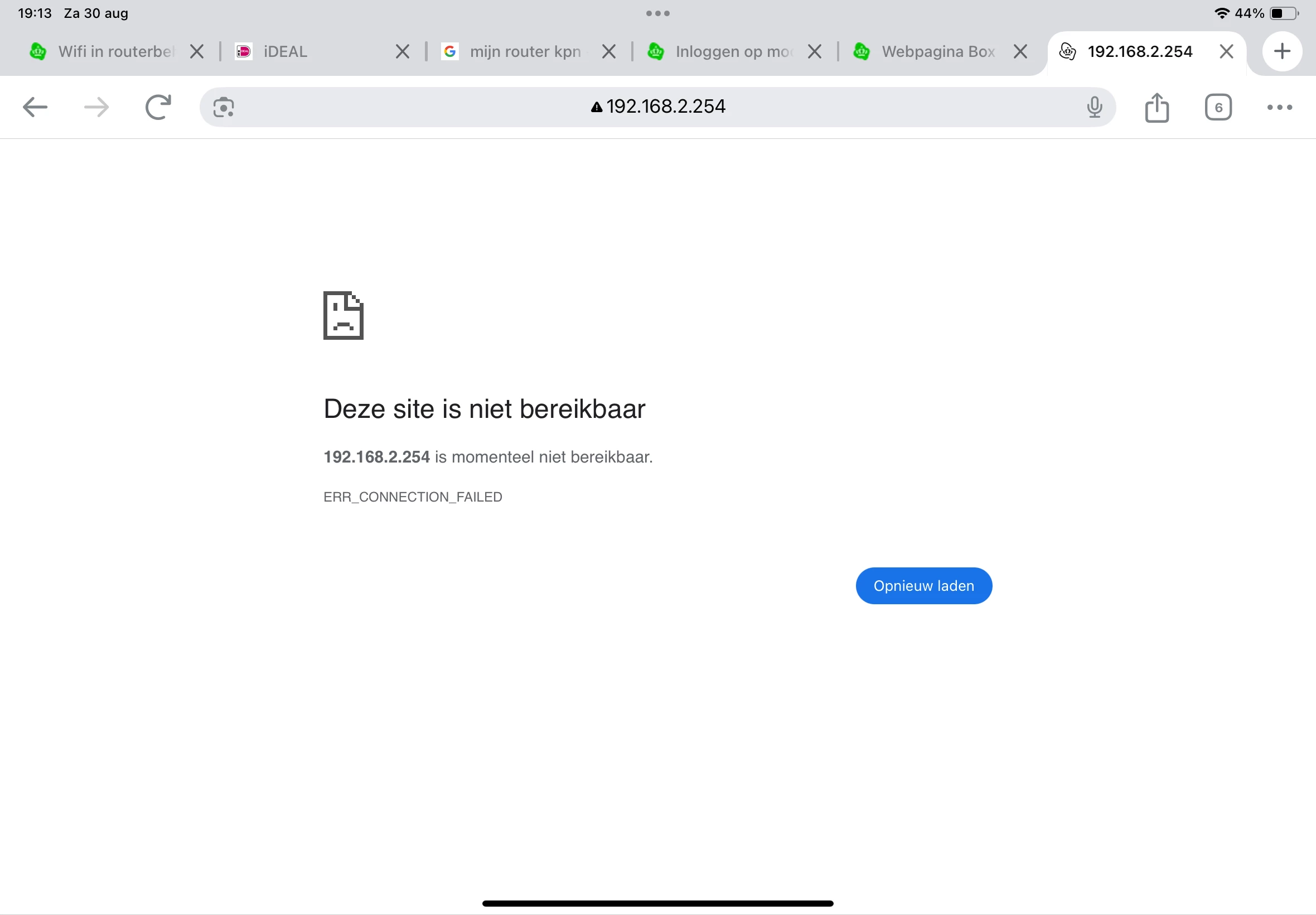

Gisteren een vervangende KNP Box 12b ontvangen nadat de eerste box enorm slechte wifiverbinding had. Na installatie, waarbij ik in de webpagina gewoon kon benaderen bleek dat hierop nog de oude software was geïnstalleerd maar wifi liep zoals het moest. Alleen de vaste telefoonverbinding bleef uit. Hierop gebeld met  KPN. Na enkele resets lukte het wel maar bleek de webpagina niet meer te bereiken. Ook KPN kon van afstand niet meer in het modem. Per saldo kan ik dus geen enkele instelling aanpassen. Het lijkt erop dat ook met dit modem problemen heeft. Nu net 1 week klant bij KPN en 2 modems verder nog steeds geen probleemloze Box.
Heeft iemand een idee hoe dit op te lossen zodat ik weer in de webpagina van de box kom (harde resets hebben geen effect) en van de melding URL KAN NIET WORDEN WEERGEGEVEN afkom ?

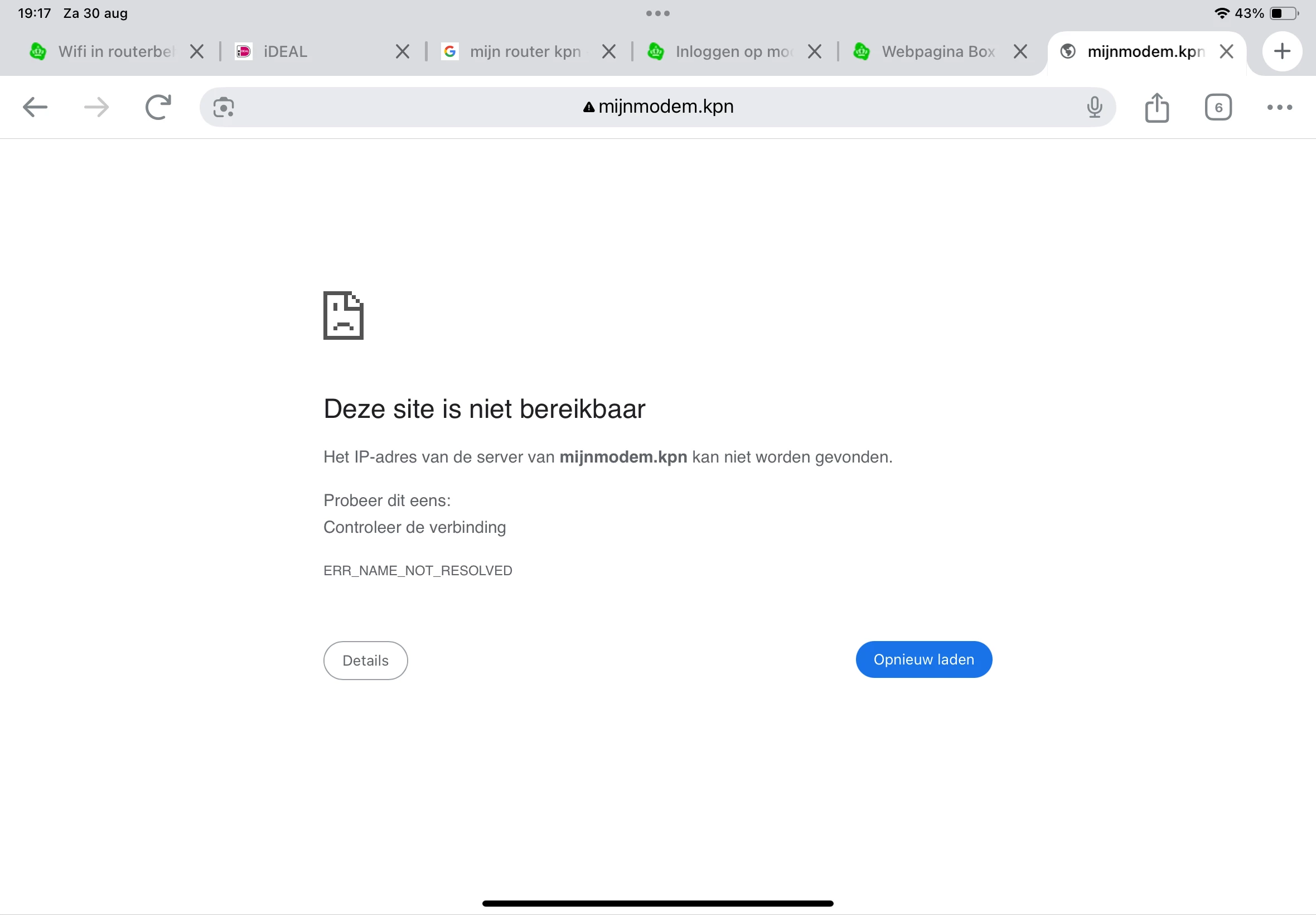

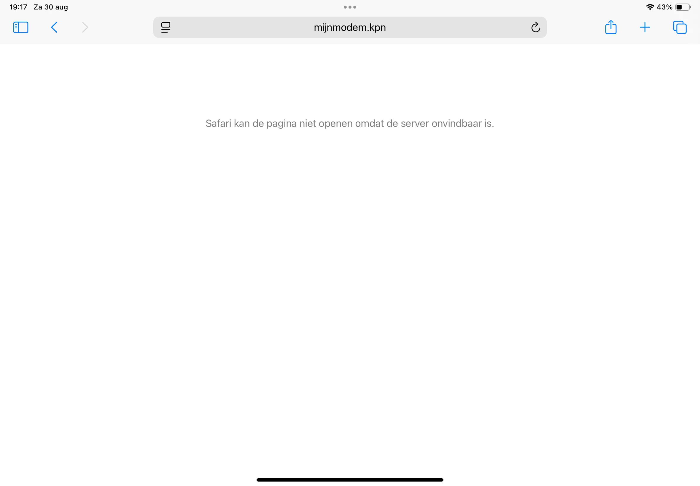

Bedankt voor je reactie. Wifi werkt maar beide manieren van inloggen lukt niet. Dat is nu net het probleem. Zie bijgevoegde screenshots van Chrome en Safari. Ook andere browsers geven hetzelfde resultaat. Ook op mijn Windows computer geen succes.
