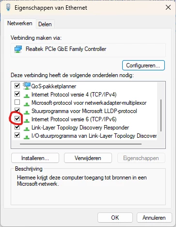

IPv6 lokaal uitschakelen helpt bij sommige apparaten (zoals een MacBook), maar niet bij Windows
en iPad
Ga naar wifi instelling en klik op SSID en DNS instelling → Handmatig → verwijderd de IPv6 DNS servers.
En zo niet, is er een workaround zoals IPv6 uitschakelen op het modem zelf
Ik ken de V10a niet, maar bij V12 kan je IPv6 als geheel deactiveren in netwerk instelling van modem.

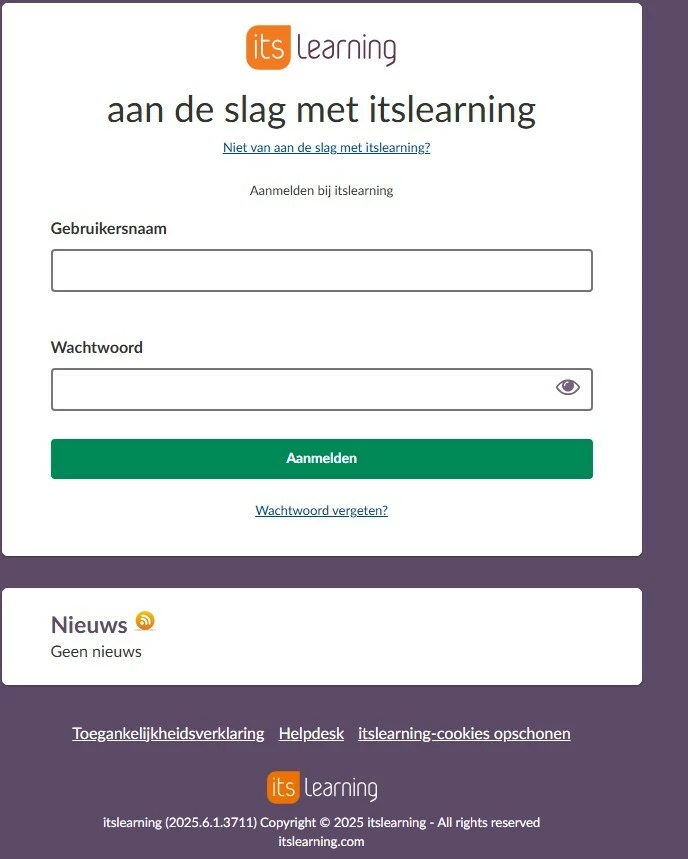

Wat voor (fout)melding krijg je te zien als jenaar de website toegaat?
Kun je eens een screendump plaatsen?
Ik krijg onderstaande te zien als ik naar de betreffende website ga:

​@Rooisje Kan je in het V10 IPv6 deactiveren? Anders deactiveer IPv6 in de netwerkkaart instelling van jouw PC
  • jun 15, 2025 9:41 a.m. UTC
Kijk, jij komt met relevante insteek.
Na langdurige uitzetting van de modem én terug naar fabrieksinstellingen verandert IPv6 en blijft IPv4 (semi-statisch IP-adres dus). Het lijkt dan even of de website te bereiken is (dus hij lijkt door de veranderde IPv6 eventjes iets verder te komen), maar komt toch weer tot een blok met de melding: ‘Safari kan de pagina niet openen omdat er geen veilige serververbinding mogelijk is.’
Het lijkt mij dus niet te liggen aan de IPv6 maar aan de IPv4, wat denk jij?
Itslearning is een leerdomein voor heel veel scholen en universiteiten. Jouw screenshot is ‘de hoofdingang’ voor alle scholen, niet de speciale entry voor Quadraam (die wij nodig hebben). Er staat een directe knop op de homepage van Montessori College Arnhem naar dat specifieke domein van Itslearning; zou jij de toegang aldaar kunnen testen voor mij? (De link delen werd technisch hier niet geaccepteerd.)
De website geeft geen technische ondersteuning aan particulieren (mijn ticket is afgewezen).
De melding die ik te zien krijg (in wat verschillende hoedanigheden, op verschillende browsers, op verschillende devices): “Safari kan de pagina niet openen omdat er geen veilige serververbinding mogelijk is.” (Screenshots kan ik later proberen te uploaden.)
itslearning is een dual stack website, als je met een ongeldige IPv6 adres komt, is de site niet bereikbaar. Er zat bugs in KPN modem, dat je met ongeldige IPv6 adressen op internet komt. Als je de hele IPv6 deactiveert, is de bug misschien niet meer relevant. Als je ook met IPv4 only adres niet verder komt, maak een screenshot van site instelling van itsleaning
