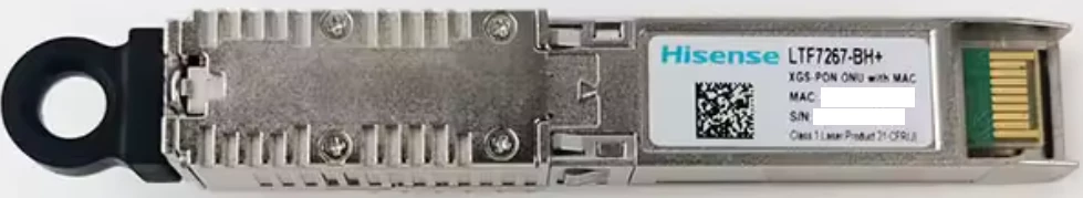

  • jun. 9, 2025 5:44 p.m. UTC
​@Gamer-50Ā AVM modules werken alleen met Fritz!box. Voor andere routers heb je een module met MAC nodig (Hisense, Huawei, Zarem of FS en nog paar andere merken). Tegenwoordig kan je als particulier alleen Zarem of FS modules kopen.

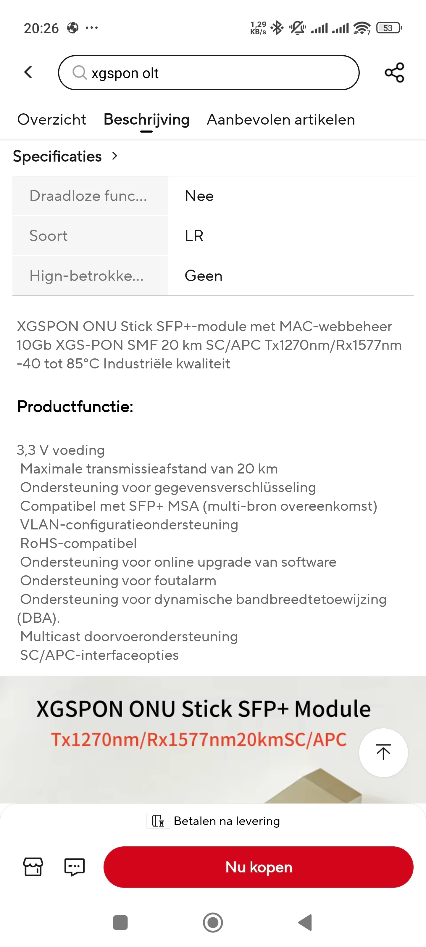

  • jun. 19, 2025 2:10 p.m. UTC
Hoi zou deze sfp+ onu xgspon werken bij kpn netwerk ?
Ā
  • jun. 19, 2025 6:03 p.m. UTC
​@Gamer-50Ā Er staat geen 'with MACā€ op deze ZTE module, dus je heb 99,99% kans dat deze niet werkt (op geen enkele XGS-PON netwerk)

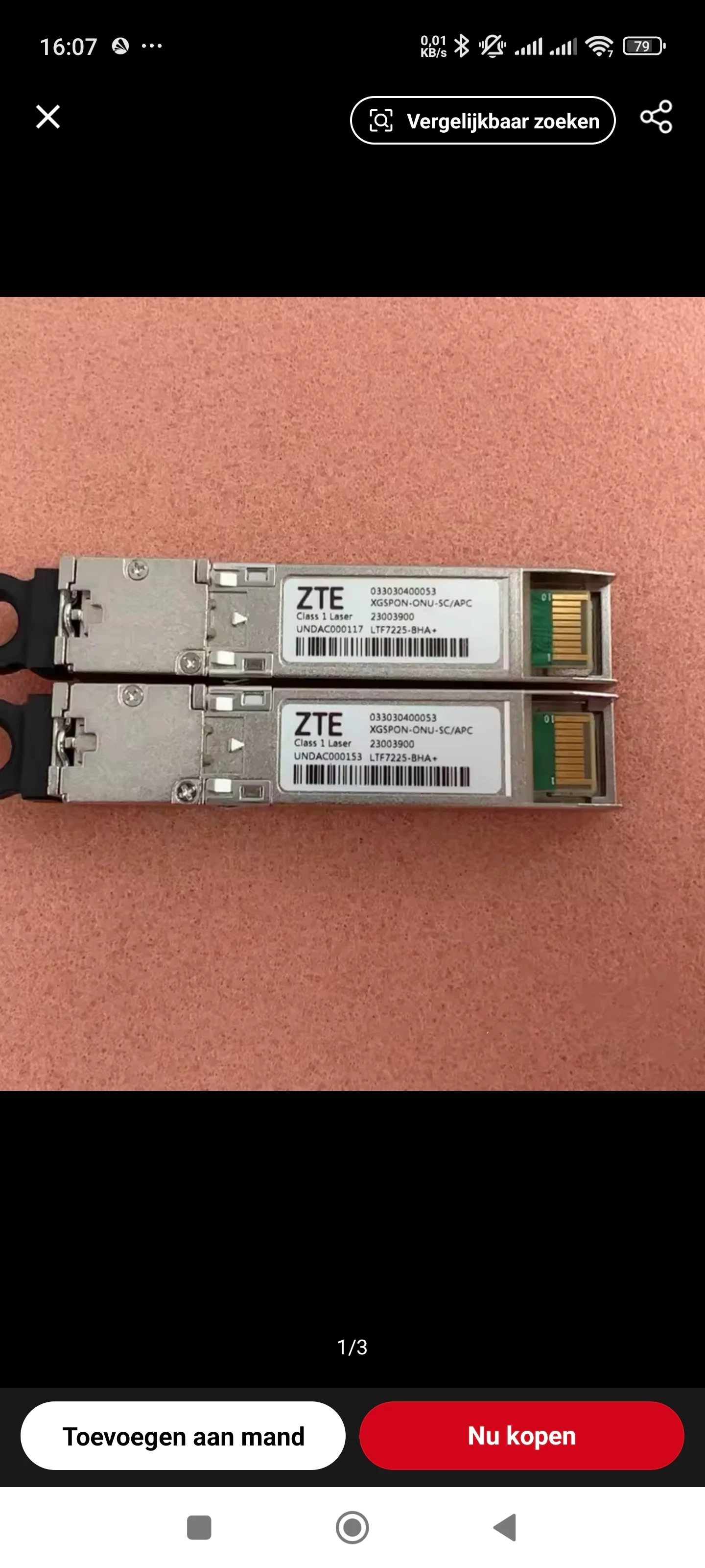

  • jul. 12, 2025 6:28 p.m. UTC
Hoi ik heb een module gevonden ik wil dit aanschaffen maar twijfel om of dit werkt op me router is dit juiste sfp
Ā
Forum|alt.badge.img+4
  • jul. 12, 2025 6:52 p.m. UTC
Als hij het doet stuur mij dan ff info door waar en voor hoeveel ik hem kan bestellen :)Ā Ā
Ā
Het blijft volgens mij buiten de FS en Zaram nml altijd een hele grote gok.Ā
