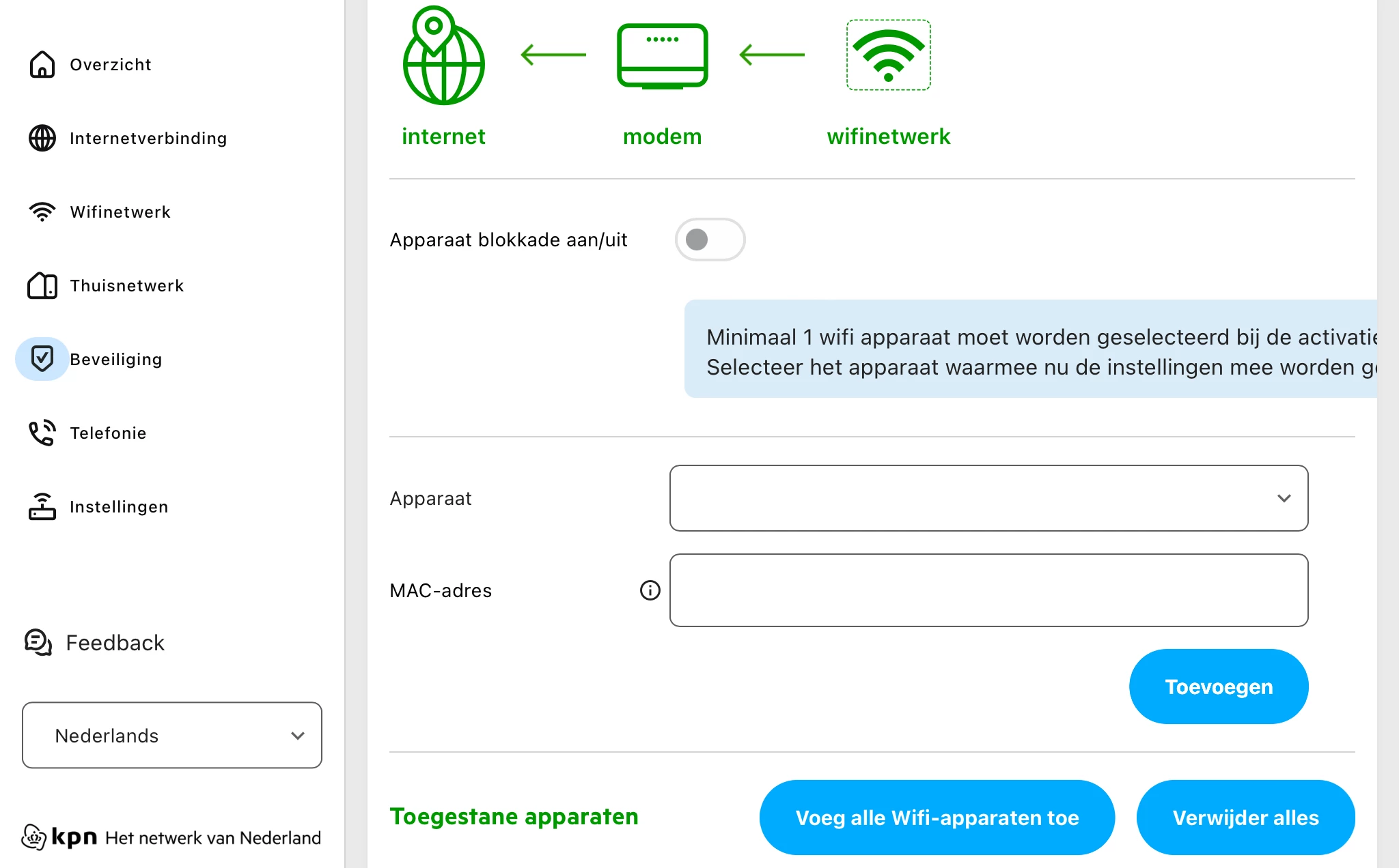

Ik gebruik al jaren MAC filtering en ineens werkt deze niet meer op de V12. Heb modem al volledig gereset naar fabrieksinstellingen maar kan geen apparaten toevoegen of überhaupt iets selecteren in de lijst. Denk dat Modem een update heeft gekregen (draai nu V12.C.25.06.06) en dat de functie in deze versie niet meer werkt. KPN support zegt deze functie (ondanks dat hij ingebouwd is) niet ondersteund wordt en dat dit forum de enige optie is.

Tja, en dat werkt dus niet.
Apparaat is grayed out, dus geen dropdownbox.
MAC adres handmatig toevoegen werkt niet.
Alle apparaten toevoegen werkt niet.

Met de genoemde firmwareversie zie ik dit
Je moet dus eerst een apparaat selecteren voordat je het schuifje aan kunt zetten. Dropdown menu bij apparaat werkt gewoon.

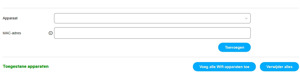

Op mijn box V10a heb ik het voor de eerste keer net geprobeerd en werkt het ook niet. Zowel die knop "in een keer toevoegen” niet als handmatig toevoegen niet. Jammer.

Helaas, de nieuwe firmware lost het probleem rond MAC filtering niet op. Alles of enkele apparaten toevoegen gaat niet. Gaat KPN er ook echt nog iets aan doen of verwachten ze dat we zelf een andere modem aanschaffen.

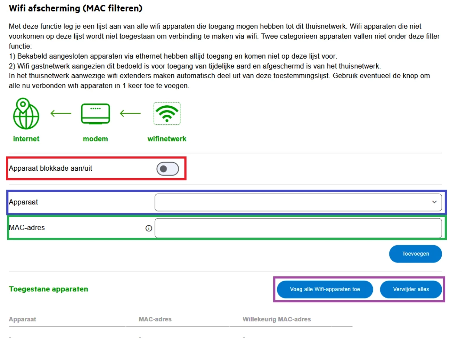

Nou, ik heb de nieuwe versie en het resultaat is 0,0
Kom dus a.u.b. niet meer aan met smoesjes.
Test de boel eerst eens grondig voordat er uitspraken gedaan worden.
Bij ouderlijk toezicht werkt de apparaat dropdown box gewoon goed en kun je je apparaten selecteren.
Bij Wifi afscherming is dit uitgegrijst, dus niet selecteerbaar.
Dus kom niet aan dat het aan de interface laag ligt, het is gewoon ergens een missing parameter.

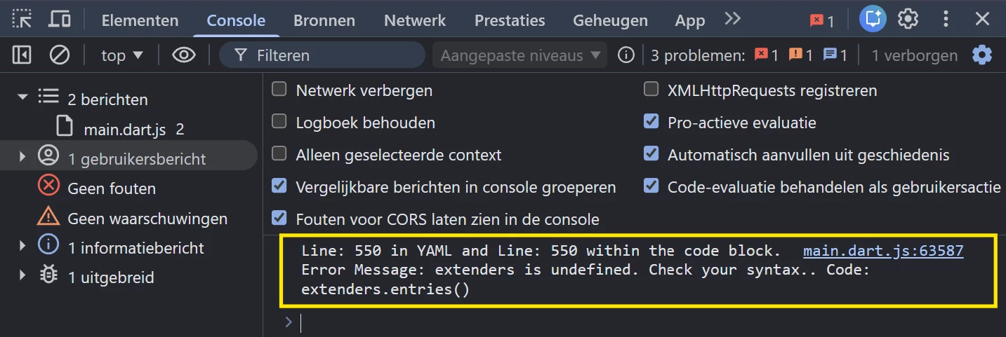

Beste KPN,
Toch denk ik dat u even de focus kunt leggen op deze foutmelding. Deze ontstaat alleen als je het tabblad "Wifi afscherming” selecteert. Verder namelijk bij geen enkel ander tabblad.
