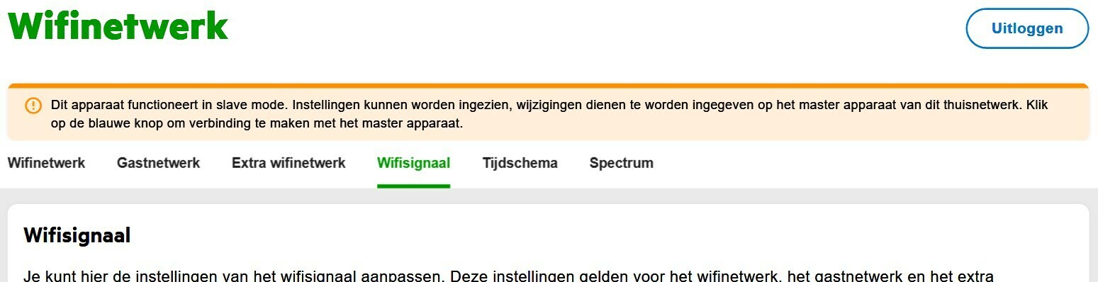

Goedendag,
Hoe kan ik de WIFI kanalen van al mijn Superwifi punten aanpassen, als de wifi van de Box 12 uitstaat?
Dit ivm interferentie met het Zigbee kanaal, door het automatisch gekozen kanaal van de SuperWIFI punten…...

Beste ​@sschot even inloggen in het KPN wifipunt, de gewenste aanpassingen doen en opslaan.

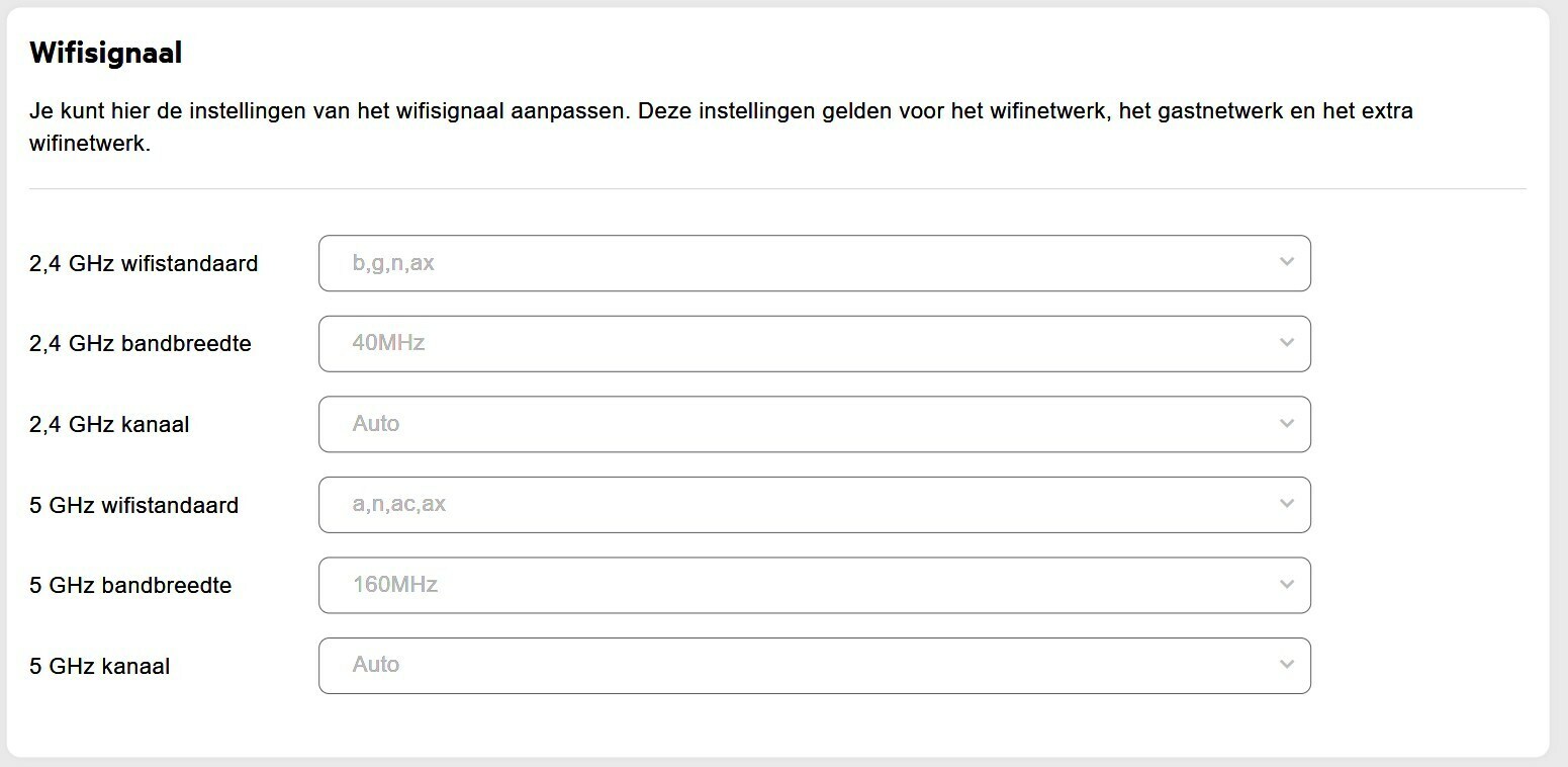

Als het zo eenvoudig was, dan had ik dat uiteraard gewoon gedaan……. Maar een volledig uitgegrijsd systeem, daar is niets aan in te stellen, dus vandaar mijn vraag…..
en in de Box12 is het ook uitgegrijsd

De modem hangt op een plek waar het wifi signaal niets toevoegt en eerder voor problemen zorgt. Dus daarom staat deze lekker uit, is het geheel veel stabieler.
Als ik hem op de box 12 aanzet, dan het thuis netwerk herstart, dan staat de Box 12 netjes op ingestelde kanaal. De superwifi punten blijven keurig op kanaal 1 staan. En uiteraard uitgegrijsd.
