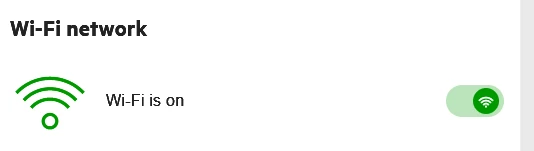

Gisteren avond uitgevallen, modem een restart gegeven. Werkte helaas niet. Vervolgens ingelogd op de gateway en daar stond WiFi uit. Ik heb het weer aangezet en nu in de ochtend is het weer uit. Er staat ook dat de modem pas 2 uurtjes online is. Dat betekent dat het weer een restart heeft gehad, zonder een interactie van iemand thuis.
Nu heb ik de WiFi weer aangezet via de gateway. Iemand enig idee waarom mijn modem nu zo doet?

Hey ​@Denise van KPN dankjewel voor je reactie.
Het is inmiddels opgelost. Ik zag dat er na de update dus een wifi schedule aan stond. Stond op vreemde tijden ingesteld. Heb het uitgezet en inmiddels geen last meer van het probleem!
Wellicht heb ik dit ooit ingesteld en weer uitgezet. Na de update is waarschijnlijk automatisch weer aangezet.
