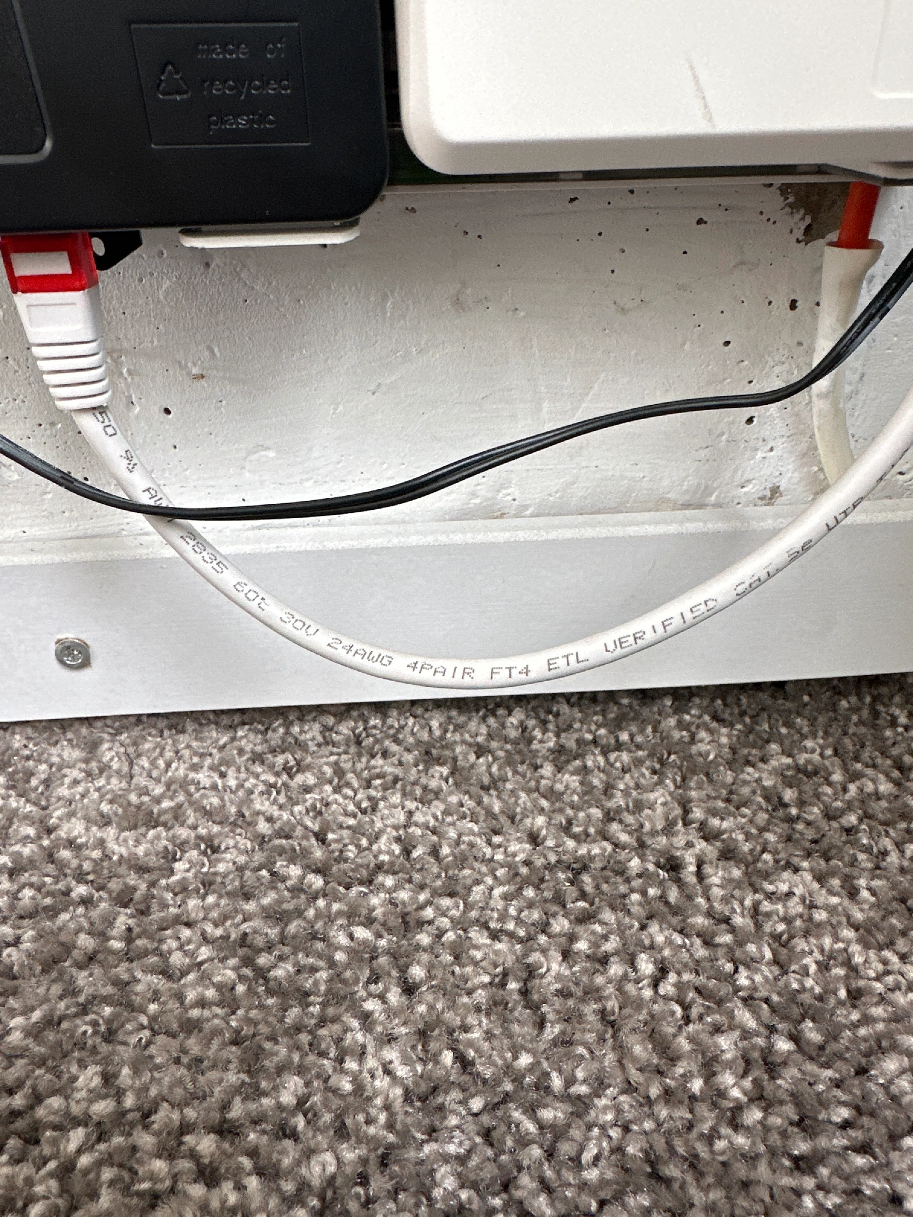

  Hoi.
 Zoals op de foto hierboven heb ik twee versterkers, één voor de router en de andere voor het zwarte kastje onderaan met de drie lampjes. Ik heb thuis maar één router, geen signaalversterkers of switches. Ik heb geprobeerd de router en de glasvezelbox vijf minuten uit te zetten en daarna weer aan te zetten. Na vijf minuten klikte er iets in de zwarte doos. Het effect is hetzelfde. Er is hetzelfde verbindingsprobleem op twee televisies als op de telefoons.
Ik denk dat het een modemfout is.

Zie je op dat moment ook iets veranderen op het zwarte kastje? (=glasvezel).
probeer ook eens een andere utp kabel tussen beide kastjes, dit is zo te zien geen originele.

In de Black Box knipperen de woorden ‘glass’ en ‘ethernet’. het "power"-symbool brandt continu. Ik heb de kabel van KPN samen met het modem ontvangen. Het zwarte kastje is nieuwer dan het modem (het modem is al een paar jaar oud) omdat de vorige bewoner van het appartement zo'n kastje hier niet heeft achtergelaten. Daarom heeft KPN mij dit zwarte kastje toegestuurd.

Ik moet eerlijk gezegd bekennen dat ik een beetje in het duister tast wat betreft jouw Wifi probleem. Voor de zekerheid heb ik je een nieuwe WAN-kabel toegestuurd om te testen. De huidige witte kabel (met rode stekkers) kun je dan vervangen tussen de NT (glasvezelkastje) en modem voor de nieuwe.
Mocht dat niet helpen uiteindelijk, dan zit er ben ik bang toch niets anders op dan nog een keer telefonisch contact te zoeken. Dan kunnen mijn collega's aan de telefoon dit verder uitdiepen voor je. Je kunt hiervoor een terugbelafspraak plannen. Dan bellen we je direct of op een moment dat jou uitkomt.
Maar hopelijk helpt het wel! Weet dat je ook altijd zelf een KPN monteur kunt inplannen via onze website. Hier horen standaard voorrijkosten bij, maar als de monteur constateert dat het probleem in het KPN modem zat, worden die kosten weer geschrapt.

Goed. Zodra ik de kabel heb ontvangen, laat ik je weten wat het effect is.
  • July 6, 2025
Hoi. Vier dagen nadat ik de kabel die je me had gestuurd had vervangen, was er maar één keer dat de verbinding met de tv ongeveer vijf minuten wegviel. De melding "geen verbinding met wifi" verscheen, maar de tv was wel verbonden met het thuisnetwerk en gedurende die tijd werkten de telefoons normaal. Op dit moment werkt alles prima. Als ik nog meer problemen heb, laat ik het je weten. Dank jullie wel voor jullie hulp.
