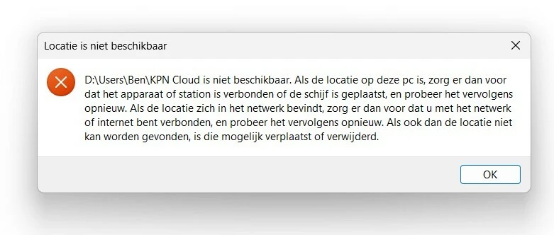

Verwijderen geeft geen reactie of foutmelding. Met rechtsklik biedt geen mogelijkheid tot verwijderen. Met Delete gebeurt er niets, ook geen foutmelding.
Zo ziet het er uit op mijn bureaublad. En als ik probeer te openen, krijg ik deze melding:
Ik vermoed dat er iets achterblijft in het register na het verwijderen van de software via Instellingen in Windows.

De melding laat zien dat het pictogram nog verwijst naar D:\Users\Ben\KPN Cloud, terwijl die locatie niet meer bestaat. Dat hoeft niet direct te betekenen dat er nog iets in het register is achtergebleven.
Zou je eens willen kijken of het pictogram ook nog ergens anders staat? Open hiervoor de Verkenner (het gele mapje), klik bovenin op de adresbalk en plak daar D:\Users\Ben\Desktop. Druk vervolgens op Enter.
Kijk daarna of je het bestand KPN Cloud daar ook ziet staan. Als dat zo is, probeer het dan eens vanuit die map te verwijderen. Lukt dat niet of staat het daar helemaal niet tussen? Laat het dan gerust weten. Dan kijken we graag met je mee naar de volgende stap. Ik vind dit zelf ook wel een wat lastigere maar samen komen we er wel uit!

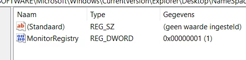

  • August 6, 2026
In Namespace is geen waarde ingesteld en in Default staat een string. Dus helaas, ook hier niets van KPN te zien.

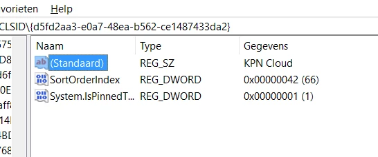

Maar via Zoeken kom ik na enige tijd bij de volgende aan:
Computer\HKEY_CLASSES_ROOT\CLSID\{d5fd2aa3-e0a7-48ea-b562-ce1487433da2}
met onderstaande gegevens:
Dus dat zou 'm toch moeten zijn. Maar hoe nu verder? (Ben heel erg voorzichtig met wijzigingen in het Register)

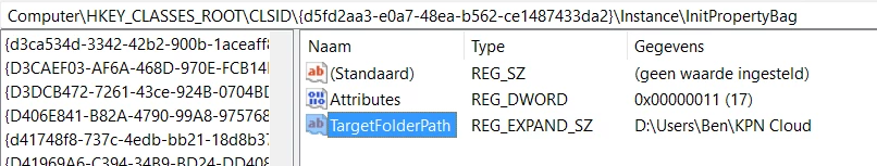

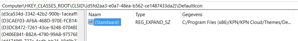

  • August 6, 2026
En via Zoeken zie ik dan onder meer het volgende:
en
Dus begint dit er op te lijken?

Aaaaargh…. ik zie het al.
Als een CLSID een System.IsPinnedToNameSpaceTree heeft dan kan die wel op zichzelf het icoontje toevoegen aan het bureaublad.
Dus verwijder de hele HKEY_CLASSES_ROOT\CLSID\{d5fd2aa3-e0a7-48ea-b562-ce1487433da2} (aan de linkerkant met rechts op drukken en verwijderen kiezen). Computer opnieuw opstarten en het probleem zou opgelost moeten zijn.
(het kan in ieder geval geen kwaad die key te verwijderen als KPN Cloud zelf al verwijderd is.)
Je mag ook die System.IsPinnedToNameSpaceTree op 0 zetten maar het is natuurlijk netter heel die key te verwijderen omdat de software er ook niet meer is.
  • August 6, 2026
GELUKT! Na het verwijderen van de sleutel stond er alleen een leeg icoon, dus zonder de tekst KPN Cloud. Dat was ook zo na opnieuw opstarten. Daarna kon ik het lege icoon verwijderen.
