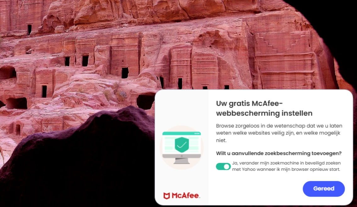

  • January 20, 2026
Hieronder de printscreen van MacAfee. Nu springt ook meteen de zoekmachine weer om naar Yahoo.
  • January 20, 2026
Wow. Zoeken naar die afbeelding geeft me onder andere een Reddit post van 7 jaar geleden, Hoe stop ik McAfee van het veranderen van mijn standaard zoekmachine naar Yahoo? (Maar daar heb je verder niks aan.)
Dus het is wel degelijk iets van McAfee zelf, iets dat waarschijnlijk “WebAdvisor” heet. En die moet je dan toch wel ergens tussen je Windows programma’s zien, om te verwijderen?
McAfee zelf beschrijft dit op McAfee® WebAdvisor uitschakelen of verwijderen.
(Overigens staat in je schermafdruk het schuifje bij “Ja, verander mijn zoekmachine in beveiligd zoeken met Yahoo wanneer ik mijn browser opnieuw start.” aan. Dat verklaart wel waarom dat veranderde? Maar: verwijderen die McAfee rommel!)
  • January 20, 2026
Dat is gelukt. Hopelijk is dit de op;lossing.
Bedankt
Sanne van KPN
Wat goed gevonden ​@Arjan van B! Dan zou het nu toch echt opgelost moeten zijn.
