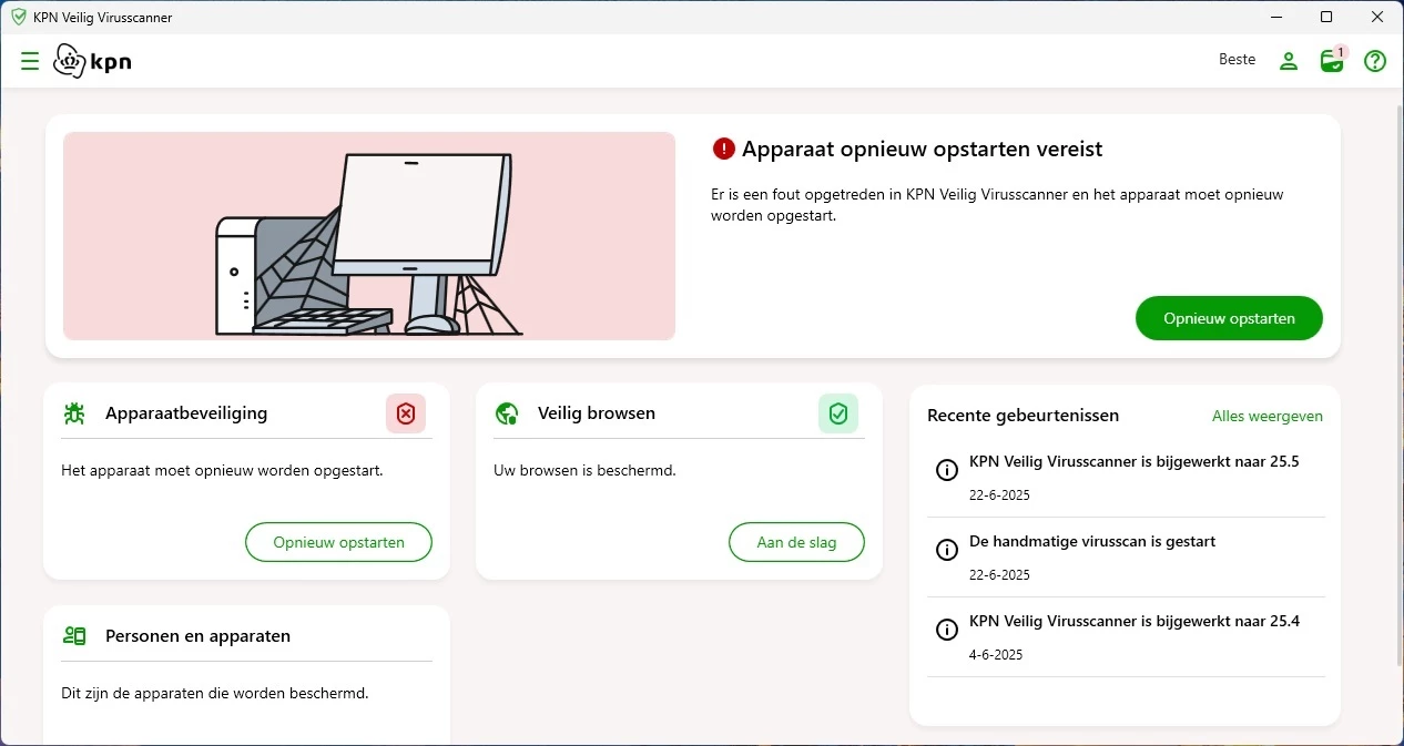

Sinds vandaag krijg ik steeds de melding dat er een storing is aan KPN Veilig Virusscanner en ik mijn laptop opnieuw moet opstarten.
Nadat ik de laptop opnieuw heb opgestart krijg ik de melding opnieuw.
Wat kan ik hieraan doen?

Ik heb inmiddels van een medewerker van KPN het advies gekregen om de virusscanner software te de-installeren en opnieuw te installeren. Dit heeft tot de oplossing geleid.

Ik krijg ook steeds de melding dat ik opnieuw moet opstarten. Ik heb KPN Veilig al meerdere keren verwijderd en opnieuw geinstalleerd. De melding blijft terug komen. Ook nadat ik de laptop helemaal uit heb gezet.
Belangrijkste vraag die ik eigenlijk heb is, loopt mijn laptop nu echt gevaar? Of is het alleen de melding die steeds opnieuw blijft verschijnen?

Remco, kun je svp ook op mijn vraag reageren. Ik heb hetzelfde probleem als Arnoud. Ik heb KPN Veilig opnieuw geinstalleerd en ook de F-secure verwijderingstool gebruikt. Niks helpt. De melding blijft terug komen!

Ik heb helaas ook last van dit probleem, ik heb alles al geprobeerd, ook grondig verwijderen met de F-secure verwijder tool en daarna nog wat opruimprogramma's gedraaid maar de melding blijft terugkomen.

Deze fout komt voor als je naast F-Secure nog een andere antivirus (b.v Acronis True Image:  Active Protection) heeft. Deze moet je eerst deactiveren om de viren-signatuur te updaten en dan weer activeren. Het gebruik van 2 antiviren naast elkaar is natuurlijk niet aan te raden.

Heel irritant, die voortdurende pop-ups met het verzoek pc opnieuw te starten. Na verwijderen en opnieuw installeren van F-Secure blijft de melding ook bij mij komen (Windows 11).
De vraag of je, totdat er een fix is, beschermd bent, is nog steeds niet beantwoord.

Overigens is het probleem bij mij nu opgelost. Ik heb Windows geupdate en daarna nog een keer KPN Veilig verwijderd en opnieuw geïnstalleerd. Toen kreeg ik de melding dat mijn laptop te vol was waardoor het nieuwe bestand niet kon worden geïnstalleerd. Het opschonen heeft kennelijk geholpen want ik krijg nu geen pop-up meer en alle vinkjes ✅ zijn groen.

Inderdaad opgelost nadat ik F-Secure had verwijderd, twee nieuwe Windows updates had laten draaien en toen F-Secure weer had geïnstalleerd.

Ik heb bovenstaand probleem ook en ik heb alles gedaan wat hierboven staat beschreven. Helaas is het probleem nog niet opgelost. Ik gebruik (nog) Windows 10. Weet iemand een oplossing?

Bij mij was het probleem opgelost nadat ik Windows heb geupdate en daarna nog een keer KPN Veilig verwijderd en opnieuw geïnstalleerd. Toen kreeg ik de melding dat mijn laptop te vol was waardoor het nieuwe bestand niet kon worden geïnstalleerd. Het opschonen heeft kennelijk geholpen want ik krijg nu geen pop-up meer en alle vinkjes ✅ zijn groen.

Bedankt voor je snelle reactie. Ik heb precies gedaan wat jij hebt beschreven, ik kreeg geen melding dat mijn desktop te vol was, maar helaas is het probleem nog niet opgelost. Weet iemand of het probleem met Windows 10 te maken heeft?
