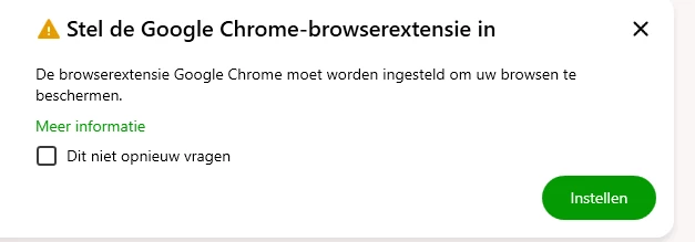

Sinds gisteren krijg ik bij het opstarten van Chrome onderstaande boodschap in de KPN Virusscanner:
Punt is dat die extensie al lang is geinstalleerd. Als ik op Instellen klik kom ik bij de pagina van de extensie, met als enige mogelijkheid om de extensie te verwijderen. Als ik dat doe en opnieuw installeer blijft de boodschap komen dat de extensie ingesteld moet worden. “Dit niet opnieuw vragen” aanvinken helpt niet, de boodschap komt steeds terug. Wat te doen?

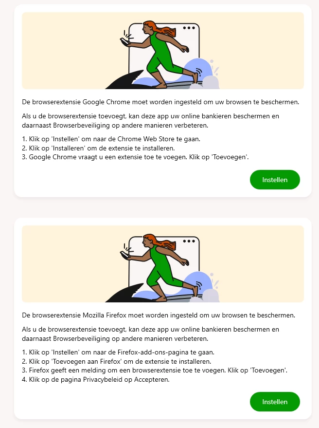

Alles tips opgevolgd, maar boodschap dat de browser extensie geinstalleerd moet worden, blijft komen. Aanvinken helpt niks. Vreemd dat het ook bij Edge is.
(heel vreemd was dat op een gegeven moment om de firefox extensie werd gevraagd, terwijl ik chrome gebruik)

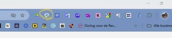

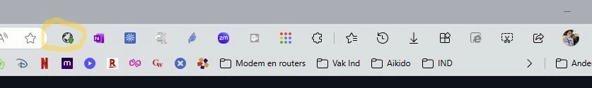

​@Alex van KPN Ik heb het ook, Chrome en Edge allebei helemaal up-to-date en ook F-secure opnieuw geïnstalleerd (zie afbeeldingen).
Maar de pop-ups blijven komen. Het lijkt wel of F-secure de geïnstalleerde browserbeveiliging niet kan ‘zien’.
