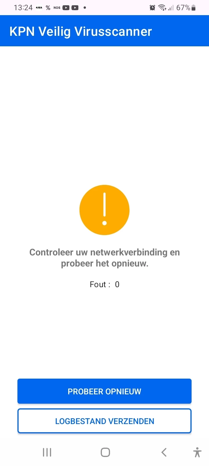

Heb een probleem met mijn virusscanner van kpn
Zie probleen
Dit blijft dus steeds teug komen.
En  ja ik  ik heb gewoon internet.
Wat kan dit zijn ?

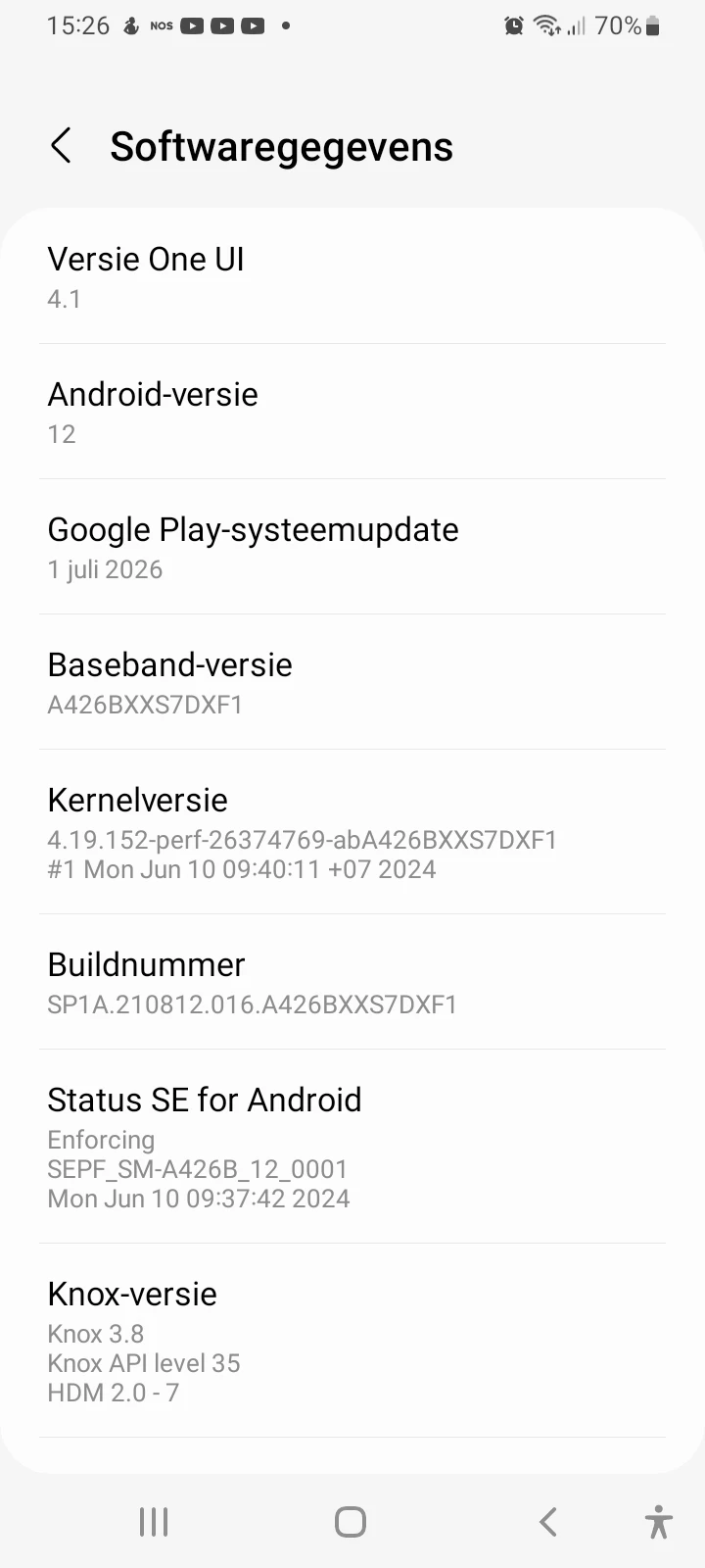

Android 12
Samsung galaxy a42
Was net wel een update van google play-ststeem

​@E. Smit kun je de stappen die je doorloopt eens beschrijven? Waar loop je nou precies vast? en krijg je daar ook een andere foutmelding dan uit je eerste screenshot??

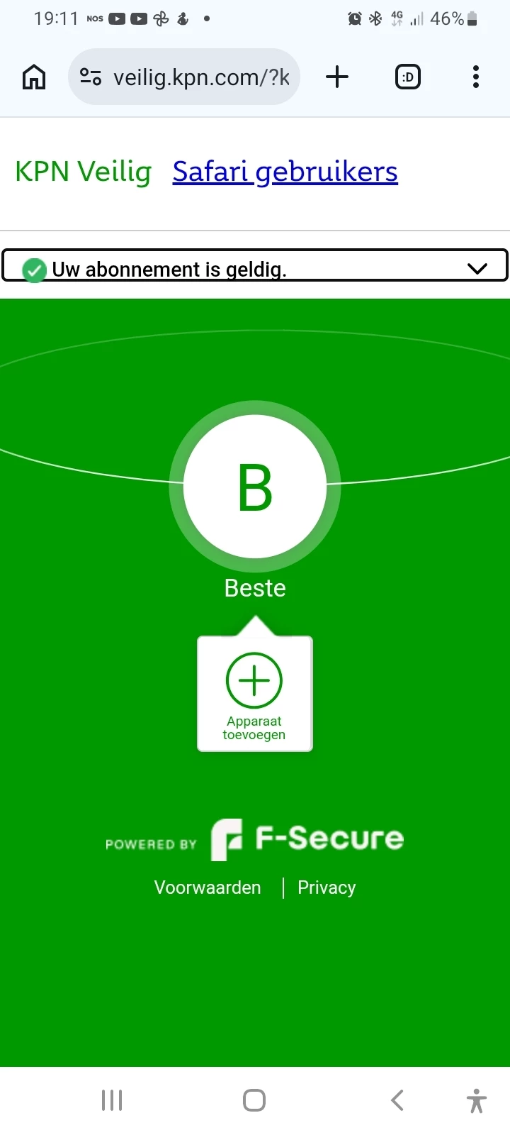

Inloggen op https://veilig.kpn.com/
Dan dit
Als je weer inlogt krijgje 5/5
Dus je bent niet aan een licentie gekoppeld

•    Android OS update status (Settings → Software update)
      12 versie one UI 4.1 googleplay systeemupdate 1 augustus 2026

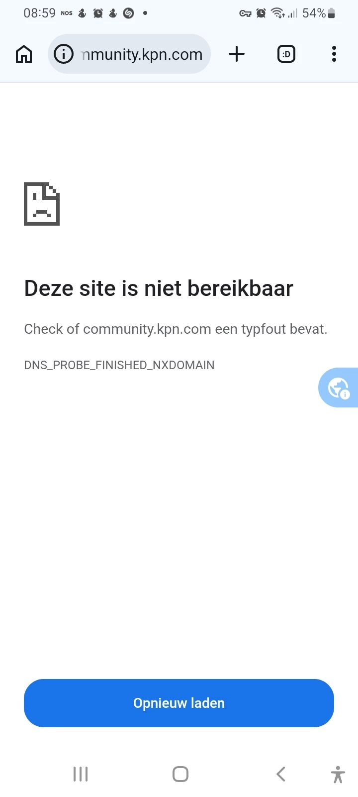

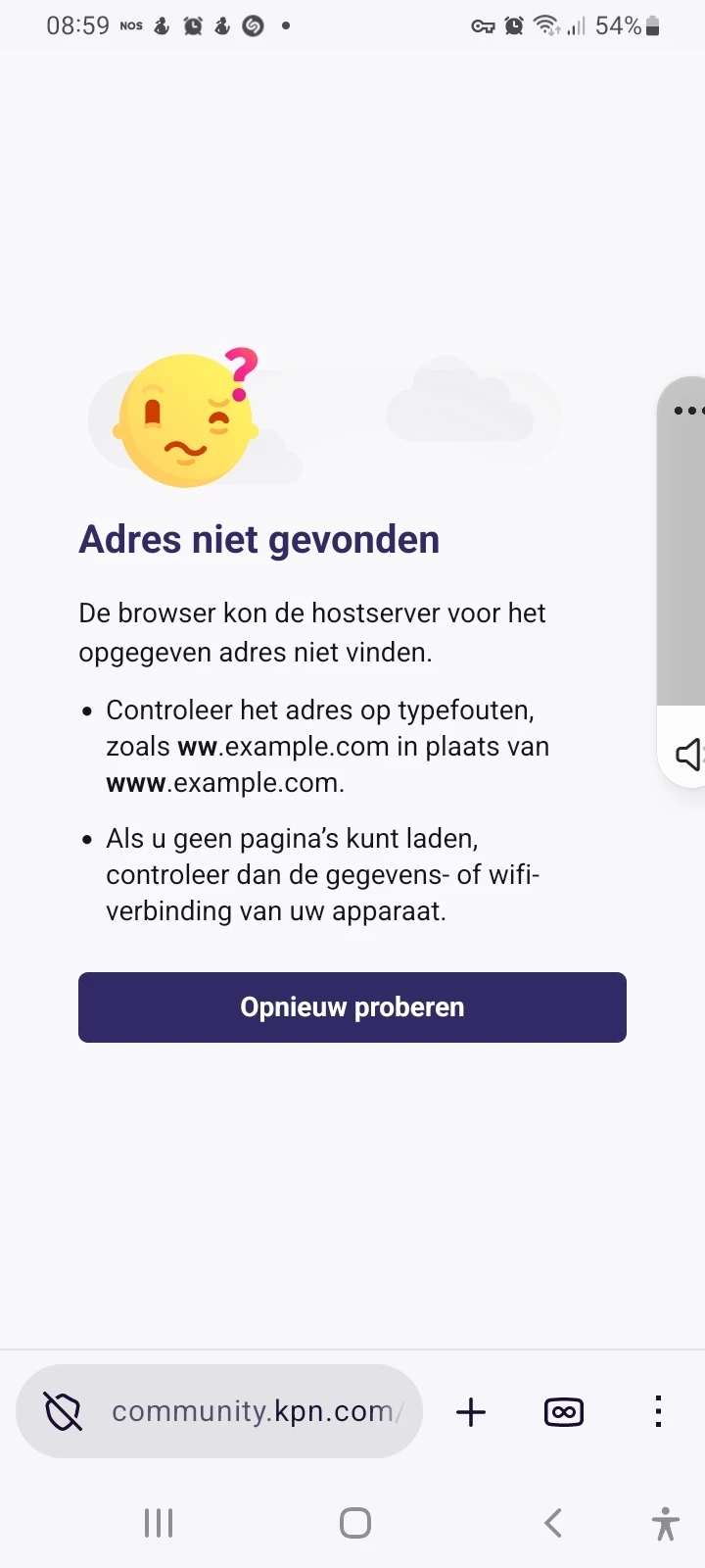

Gaat nu iets anders mis, als ik de viruscanner aan heb staan en naar het kpn forum wil
krig ik dit.
Niet erg handig  als je wil mee doen met het forum.

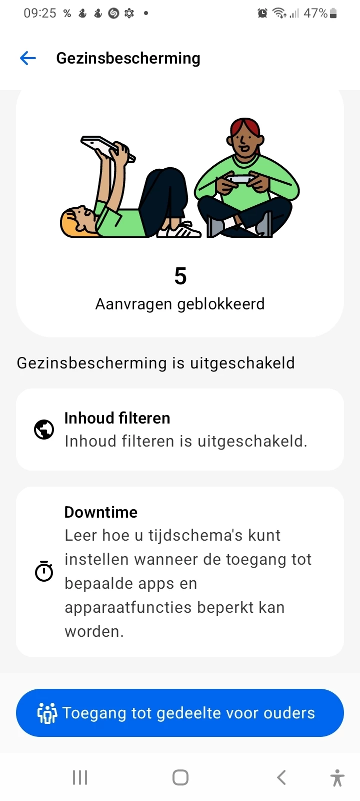

Beste ​@Thomas van KPN ,
Heb gevonden waar het zit
Zit in gezinsbescherming
De website van het kpn form zit hier niet in.
Als je het uitzet werkt het weer.
De mijnkpn app werkt dan ook niet.
