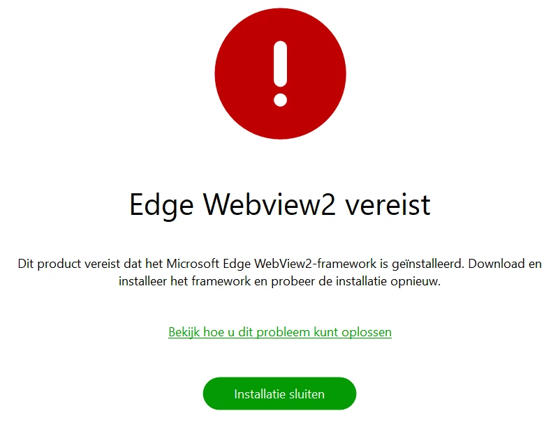

Alex, nu ben ik helemaal van de rgen in de drup.
Heb KPN Veilig verwijderd maar kan niet opnieuw installeren.
Krijg gezeur over dat ik edge webview 2 moet installeren,
Dat heb ik gedaan maar blijf nu onderstaande foutmelding krijgen terwijl ik edge webview 2 al wel heb geinstaleerd.
Kom nu niet verder en heb nu dus helemaal geen virusscanner meer.

Dit is wel bijzonder, kan het ook niet helemaal plaatsen. Zou je eens onderstaande stappen willen proberen?
  1. Sluit Microsoft Edge volledig af (inclusief de processen die in de Taakbeheer draaien).
  2. Ga naar Start > Instellingen > Apps > Geïnstalleerde apps.
  3. Zoek naar Microsoft Edge WebView2 Runtime in de lijst.
  4. Klik op de drie puntjes en selecteer Wijzigen.
  5. Klik op Herstellen en volg de instructies op het scherm.

Ik heb in eerste instantie na mijn laatse bericht KPN Veilig helemaal verwijder en Avast geinstalleerd om in ieder geval iets te hebben.
Gisteren opnieuw geprobeerd F-Secure te installeren en nu werkte de installatie wel dus op dit moment draai ik weer F-Secure en tot nu toe lijkt alles OK.
Bedankt voor je hulp tot nu toe en ik wacht maar ff af of alles nu weer goed is.
Vraag me wel af of het probleem in eerste instantie in Malwarebytes heeft gezeten want ik draai dat al 3 jaar naast F-Secure., maar goed als F-Secure ook Malware afvangt dan zeg ik mijn abonnement op MB op scheelt weer €€
Ik durf niet met zekerheid te zeggen waar dit aan heeft gelegen, het kan zijn dat die 2 toch ergens botsten. Het goede nieuws is dat het nu in ieder geval goed werkt.
