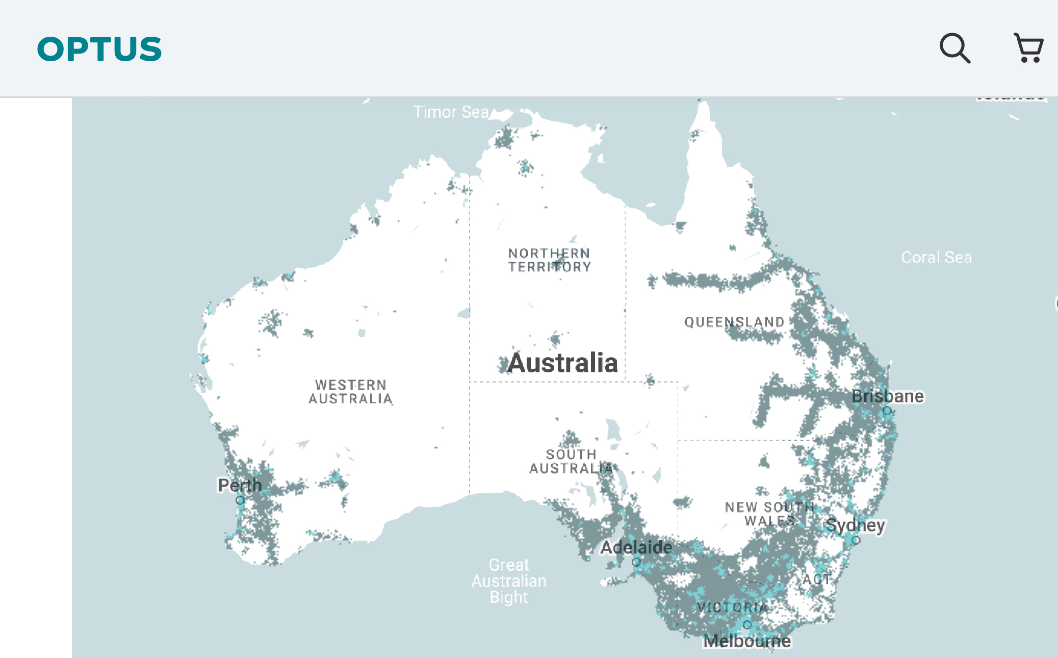

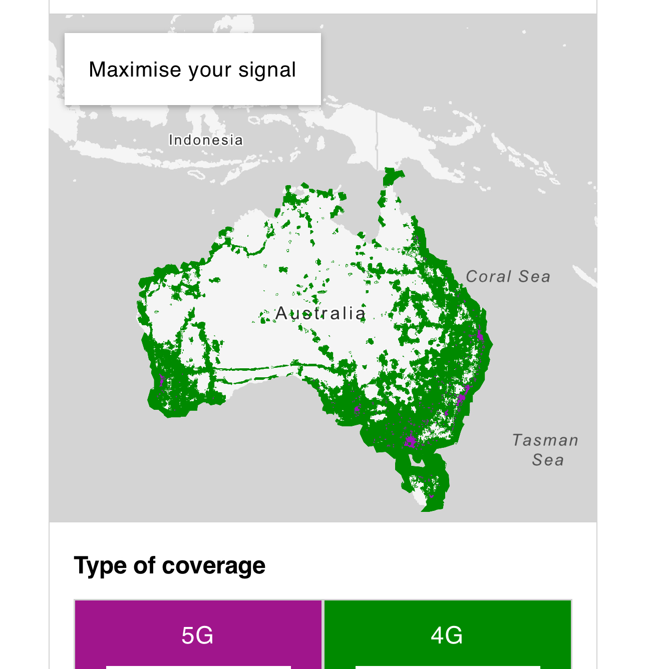

Michel.uit.Arnhem
Hoi ​@Pieter bodewes
Ik weet niet precies waar je momenteel bent in Australië, maar ik wil wel even aangeven dat er vooral buiten de grote steden en dorpen weinig tot geen bereik is van mobiele netwerken.
Vooral als je landinwaarts gaat, heb je vaak geen mobiel bereik.
Heb gezocht naar de actuele dekkingskaarten van de mobiele netwerken van Australië, en daarop zie je heel duidelijk, dat er een groot deel van Australië géén mobiele dekking heeft, en je dus op die locaties géén gebruik kunt maken van je smartphone of tablet.
Dekkingskaart Telstra:
Dekkingskaart Optus en Vodafone:
Vodafone heeft een gelijkwaardig bereik als Optus, daar zit weinig verschil in.
Op het mobiele netwerk van Telstra heb je het beste bereik in Australië op het 4G netwerk.
5G is voornamelijk beschikbaar in en rondom de grote steden in het Zuid-Oosten en Oosten van Australië, en Perth in het westen.
Alles wat wit is op beide kaarten, is dus géén mobiel netwerk beschikbaar.
Daar kun je alleen mobiel bellen met een satelliet-telefoon.
