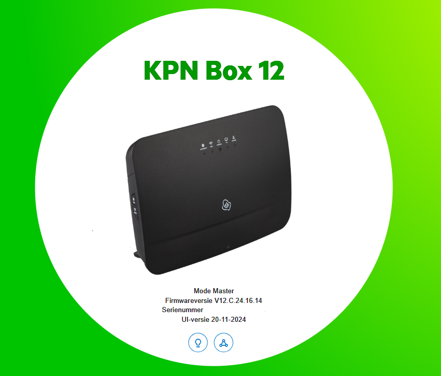

KPN Box 12: Update naar KPN Software V12.C.24.16.14
Het is zover, er is een nieuwe update voor de Box 12! We updaten de Box 12 naar KPN Software V12.C.24.16.14. Hier lees je meer over alles wat er in de tussenliggende periode is aangepast en verbeterd.
Wat zit er in de update naar KPN Software V12.C.24.16.14

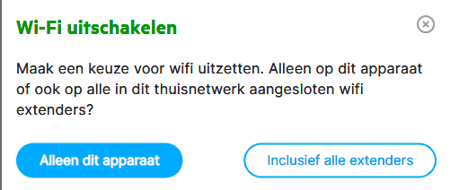

Onder Wifinetwerk > Wifisignaal heb je nu directe knoppen voor vooringestelde configuraties voor optimale wifi compatibiliteit.
Ook is hier de knop om het wifisignaal uit of aan te zetten aangepast. Je hebt niet meer het aanvinkvakje om wifi op aanwezige wifipunten actief te laten. In plaats daarvan klik je op het schuifje. En dan krijg je een pop-up met de vervolgkeuze. Geen aangesloten wifipunten betekent geen pop-up met vervolgkeuze.
Gebruik je de fysieke knop, dan wordt altijd alleen de wifi op de Box 12 uitgezet.

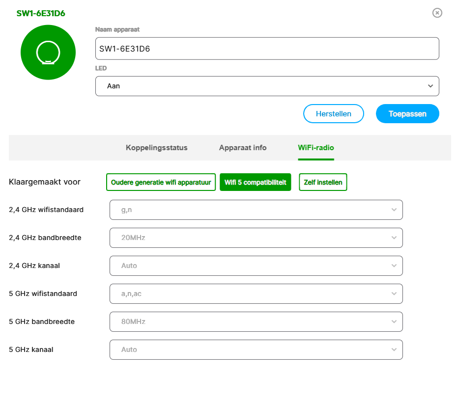

Ook het aanpassen van wifi instellingen voor je aangesloten wifipunten is verbeterd.
Je kunt via Thuisnetwerk Topologie en elk wifipunt aanklikken. Je krijgt een pop-up waar je op het tabblad WiFi Radio de instellingen kunt aanpassen. Op deze pop-up staan dezelfde soort voorkeuzeknoppen voor Wifi 6 (bij SuperWifi 2), Wifi 5 en ouder om met één klik meerdere instellingen tegelijk aan te passen.

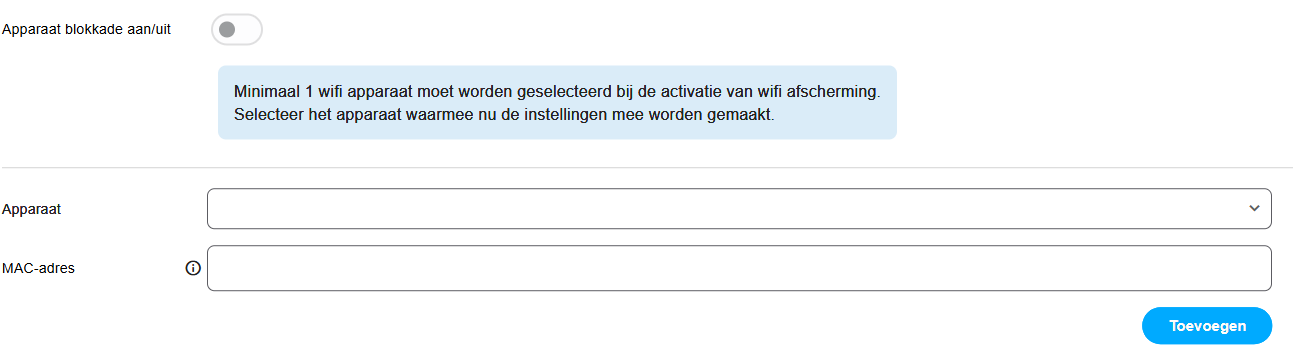

  • Bij Beveiliging > Wifi afscherming (MAC filtering) hebben we een kleine blokkade en een bijbehorend informatieblokje toegevoegd. Je moet nu eerst minimaal één via wifi verbonden apparaat toevoegen aan de toestemmingslijst. Dit doe je door hem te selecteren in het veld eronder. Pas daarna kun je met het schuifje de filtering aanzetten. Dit om te voorkomen dat je jezelf buitenspel zet qua wifi.
