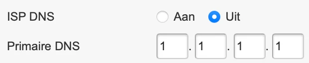

​@Jandingemanse je kunt de DNS vrij eenvoudig aanpassen in je router. Inloggen in je modem en even bij de internet instellingen kijken. Weet wel wat je doet anders zit je straks zonder werkend internet.
Wel even een disclaimer van mijn/kpn kant.  Dit is een suggestie die wordt aangedragen door ​@JorisV. .  Helemaal prima natuurlijk maar ik lees dat hij  een eigen router gebruikt. Dat maakt het verhaal gecompliceerder en ik weet dus niet of dit een oplossing is voor klanten die een KPN router gebruiken.
Ik ben daarom  wel benieuwd naar de reacties van mensen die een KPN modem gebruiken en hun DNS aanpassen.  Als dat voor verbetering zorgt is dat voor ons een aanleiding om dit verder te analyseren.
Bij ons heeft het geholpen door in de V10 box bij instellingen ISP DNS op uit te zetten en als primair DNS 1.1.1.1 in te vullen.
Ik zie niet dit scherm. Wel een ander an dns gerelateerd. Geen verbetering. Gids knippert en het beeld gaat ook niet soepel van tijd tot tijd. Wellicht is de 100 mbit lijn dan toch de oorzaak. Lijkt me niet maar wellicht dat het wat onderzoek nodig heeft van kpn.

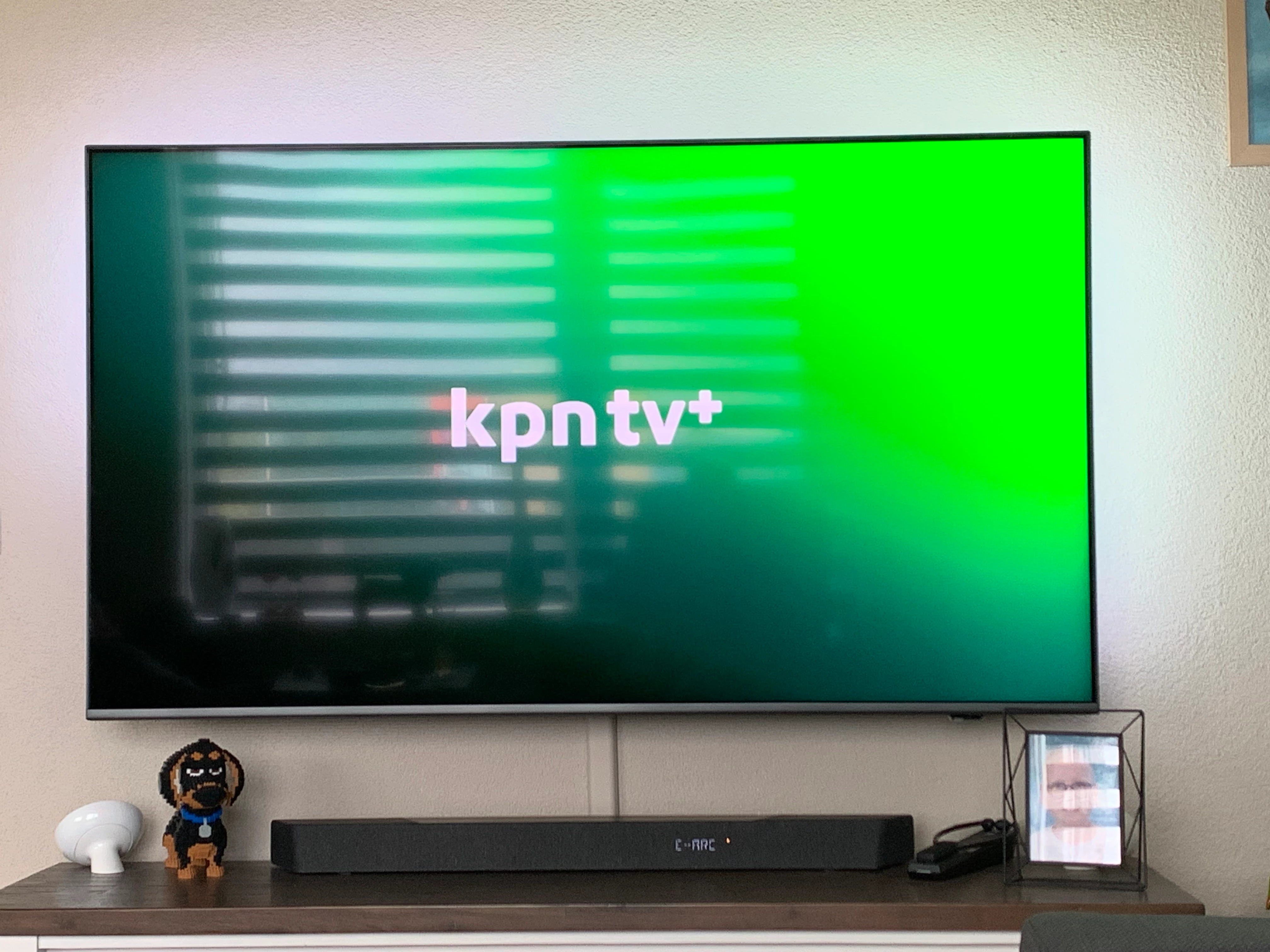

Zit nu al een minuut of 10 naar dit scherm te kijken, de vraag is gaat KPN hier nog iets aan doen ?
Het duurt wel erg lang zo bij elkaar toch, enige actie zou ik wel verwachten, ik blokkeer ook de betalingen niet dus mag ik een functionerend product verwachten lijkt mij.

Rechts bovenin de aan en uitknop ingedrukt houden totdat je krijgt uitschakelen of opnieuw opstarten kiezen voor opnieuw opstarten en het werkt weer.
Ik had dit eergister ook op alle 3 me boxen in huis opeens
Erwin van KPN
​@A de Zeeuw  Ik denk dat ie, zoals ​@MennoG78  als genoemd even een duwtje in de juiste richting nodig heeft. Kun je dat eens proberen:
Uiteraard nemen we dit wel mee naar de developers.  Dank voor de feedback
