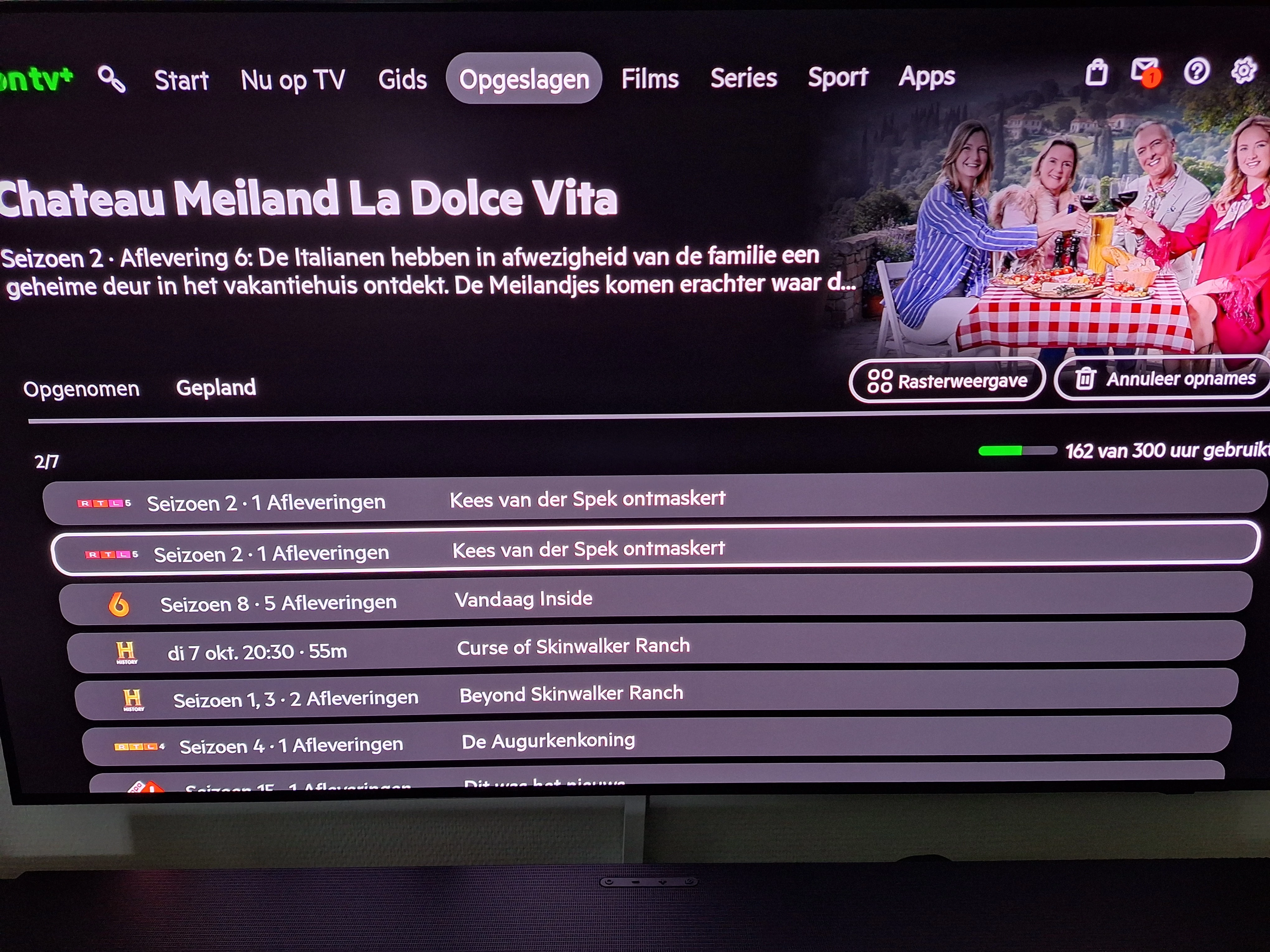

  • okt 3, 2025 3:23 p.m. UTC
Ah sorry, dat wist ik niet. Bij deze:
Zoals je ziet is “De Augurkenkoning” geselecteerd, maar wordt in de omschrijving “Dit was het nieuws” aangegeven.
PS Dank dat je zo snel reageert 😀

Dat ziet er inderdaad vreemd uit.

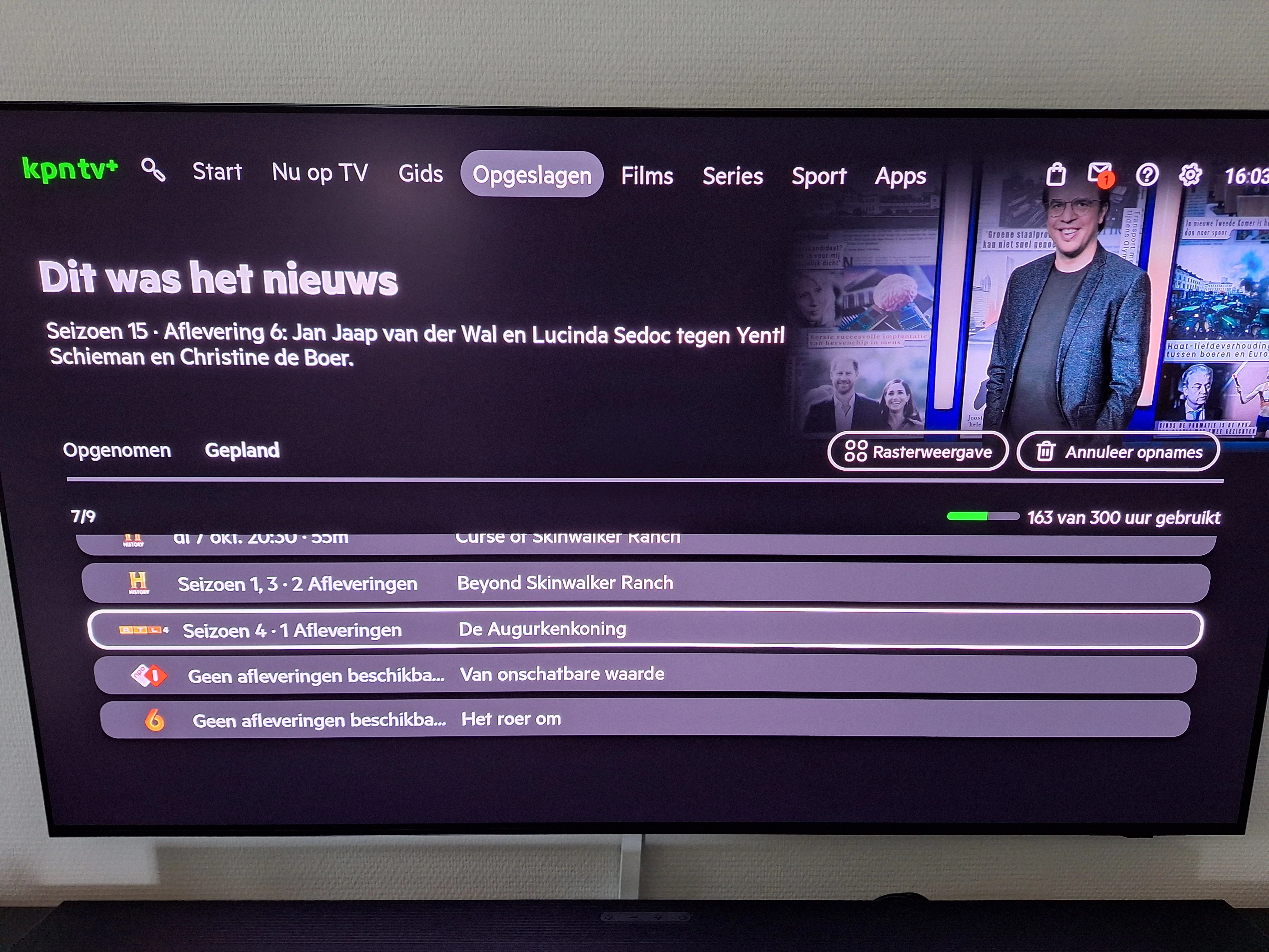

  • okt 4, 2025 8:33 a.m. UTC
Goedemorgen, Gisteravond veel problemen gehad met het vastlopen van de Box. Ik heb 3x een herstart uitgevoerd. Bijgaand nog een voorbeeld van een dubbele en onjuiste naamgeving in de geplande opnames:

Dank voor je melding en fijn dat je de moeite hebt genomen om dit zo duidelijk te beschrijven. We begrijpen dat het verwarrend is als geplande opnames onjuiste titels hebben of dubbel verschijnen in de lijst. Mogelijk gaat het hier om kleine schoonheidsfoutjes in de interface van de nieuwe TV+ ontvanger (DIW7022), die nog niet helemaal zijn gladgestreken.
Ik zal jouw bevindingen in ieder geval doorgeven aan de ontwikkelaars, zodat zij dit verder kunnen onderzoeken en meenemen in toekomstige verbeteringen.
