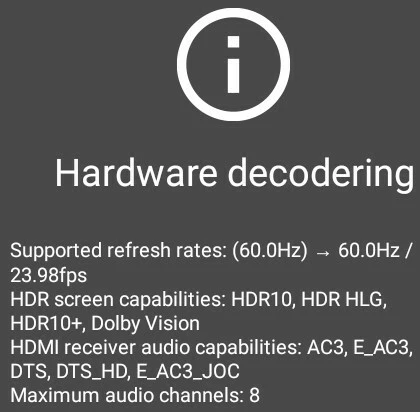

Installeer Nova Player op je TV+ontvanger en speel een HDR-video af. Tijdens het afspelen kan je met pijl omhoog naar menu gaan en onder info de hardware ondersteunde formaten zien. Als daar geen HDR10+ staat, ondersteunt de TV+Ontvanger (of de aangesloten TV) niet.

En welke hardware decodering is van Nova Player bij jou actief? Dat is een heel concrete betrouwbare informatie en hoeft niet vanuit KPN komen.

​@TDN geen idee. De kpn tv+ box speelt geen hdr10+ af en de native apps van de samsung tv doen dit wel. Dus de beperking zit in de kpn tv+ software of apps. Het is niet aan mij om dit verder uit te zoeken maar aan kpn waarom dit niet werkt met hun tv box.
  • aug 31, 2025 2:01 p.m. UTC
Of het zit in hardware … Als Nova player geen ondersteunde hardware decodering kan vinden, kan geen andere apps het doen, en KPN kan ook niet doen behalve andere ontvanger beschikbar te stellen. Ik vind soms dat men hier te passief doet ipv van zelfs eruit te vinden met paar makkelijke stappen … Maar steeds eisen van iemand anders is makkelijker natuurlijk ….
