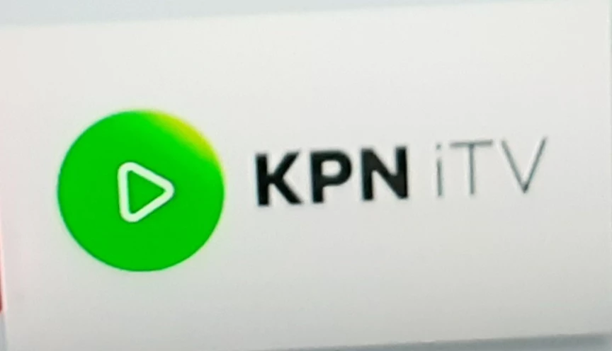

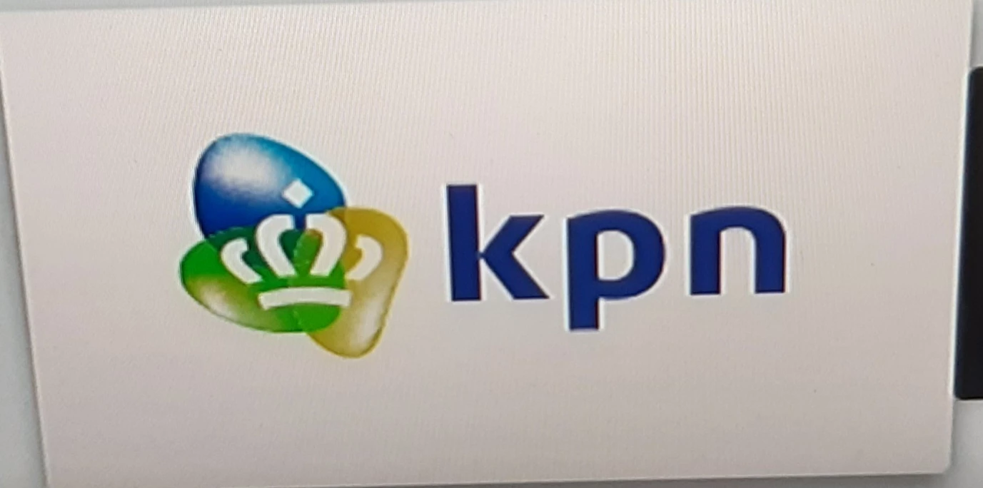

Weer je zeker dat het niet een losse ontvanger is? Die je bedient via het kpn logo in het Samsung menu. Men verward het vaak met een app, wat het natuurlijk niet is.
Zo ziet de echte app eruit op een Samsung. Dan kijk je zonder kastje en de gids zijn plaatjes.
Met het kpn logo is het geen app. Dan bedien je gewoon de losse ontvanger. En de gids is tekst.
Ik denk dat dat het is. Ontvanger,  geen app. En dat je tv gewoon geen internet krijgt ​​​​​​. Controleer eens de internet kabel. Zit de juiste wel (goed) in het modem? Staat "type netwerk" in de Samsung nog wel op BEDRAAD?
Dit is GEEN app maar gewoon de losse ontvanger. De ingang krijgt het logo en Samsung ondersteunt grotendeels bediening van de losse box.

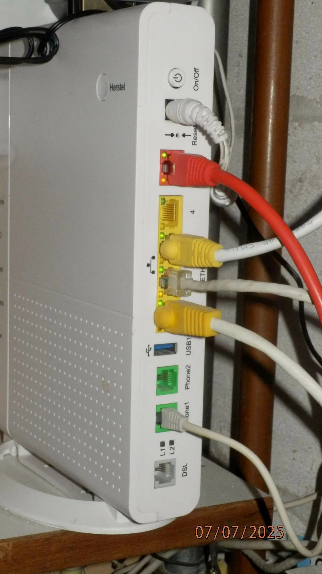

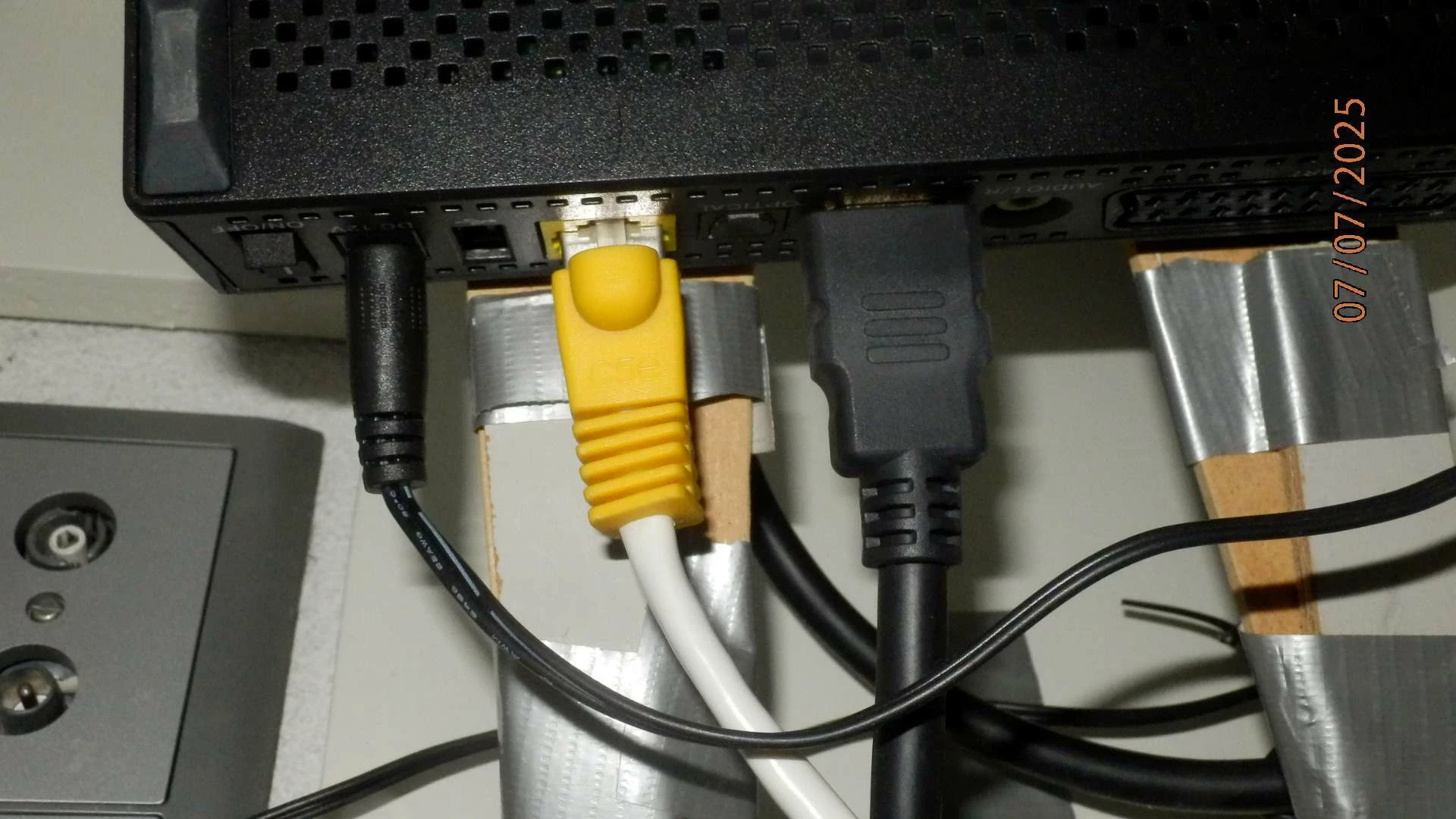

De netwerkkabel cat 5, zit in mijn tv ontvanger met een gele stekker.   In mijn meterkast staat een Experia box V10 van KPN die wordt gevoed door een glasvezel aansluiting. Hierin zitten 2 gele stekkers met een cat 5 kabel, volgens mij 1 voor de computer en de andere gaat naar de tv ontvanger.
Er zit ook een High speed HDMI kabel in mijn tv ontvanger. Vroeger kon ik de beelden van mijn computer ook op de tv laten zien. Maar in de tussen tijd heb ik een kleine mini computer gekregen en er was geen mogelijkheid om de verbindingskabel bij de mini computer in te pluggen. Zou dat de oorzaak zijn dat mijn tv  geen verbinding met het netwerk kan maken??

Beste Alex. Ik heb veel geprobeerd en het lukt nog niet. Ik heb een Experiabox V10. Van de bekabeling heb ik een foto toegevoegd. Bovenste rode kabel is de glasvezel. Bovenste YFC cat 5 E kabel met gele stekker gaat naar de tv ontvanger sl.kamer. die werkt goed. Daaronder een DRAKA cat 5 E, met gewone stekker gaat naar de computer, die werkt goed. De onderste cat 5 e kabel met gele stekker gaat naar de tv ontvanger in de woonkamer (zie foto) Deze werkt niet. Daarop heb ik geprobeerd de verbinding te herstellen door 1. De tv ontvanger uit- en aan te zetten, geen resultaat. 2. Test bedraad netwerk geeft aan: “Kan test bedrade netwerk verbinding niet voltooien ”Toen heb ik de router uit- en ingeschakeld. Verbinding kwam niet tot stand. Foutcode 102.

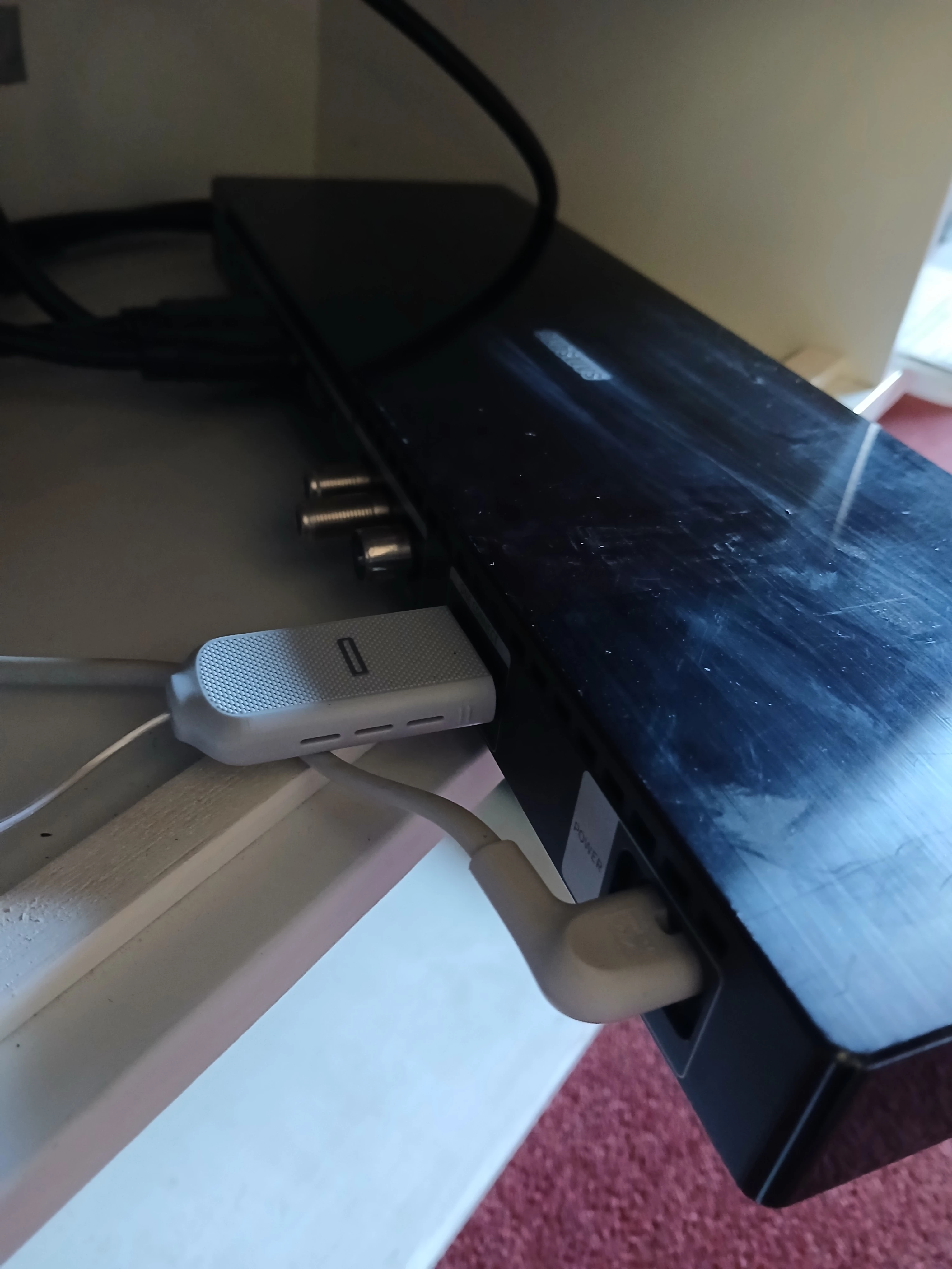

Er zit geen netwerk kabel in de tv zelf, maar zoals op de foto zichtbaar is, in de tv ontvanger. Vandaar loopt er een heel dun Samsung kabeltje naar de tv. Op deze wijze heb ik altijd op mijn tv youtube kunnen gebruiken, dus met een bekabelde verbinding vanaf KPN koper.
Toen is de glasvezel aangesloten, waarbij door de monteur van KPN een WiFi connectie met de tv is gemaakt. (mijn vrouw heeft de monteur namelijk het wachtwoord gegeven) Ik heb in de afgelopen tijd mijn WiFi wachtwoord gewijzigd. Met dit nieuwe wachtwoord  heb ik nu gisteren een connectie kunnen maken met mij tv en kan ik dus met WiFi youtube gebruiken. Echter is nu het KPN logo in de onderbalk niet zichtbaar, waarmee ik voorheen van youtube switchte naar de tv. Nogmaals, ik begrijp niet waarom de hoogwaardige bekabelde verbinding, waarvoor ik in het verleden vanaf de meterkast door de kruipkelder moest kruipen om deze op de tv ontvanger aan te sluiten, en waarmee ik op KPN koper wel youtube via de tv ontvanger kon gebruiken, nu op glasvezel niet meer kan gebruiken. Hier gaat mijn voorkeur naar uit, en  dat moet toch ook mogelijk zijn?

Dat zwarte kastje wat je hier laat zien, wat is dat voor kastje? Merk en type? Ik herken die kastje niet als tv ontvanger van KPN.
  • jul 8, 2025 12:56 p.m. UTC
Floor Kazen
Dag Marlon92
TV Ontvanger, waarvan de achterkant op de foto:
Arcadyan HBM 2260         Serienr. K549005029          Woonkamer
Mijn 2e tv ontvanger is de:
Arris VIP 2952                  Serienr. MA1847PNQ848  Slaapkamer
  • jul 8, 2025 1:02 p.m. UTC
Die op de foto is de HMB2260. Dat zie ik aan de indeling op de achterkant. (schakelaar links aan de achterkant)

  2. Heb je een Samsungkast onder de tv ontvanger met een dun kabeltje naar de tv? (foto)
