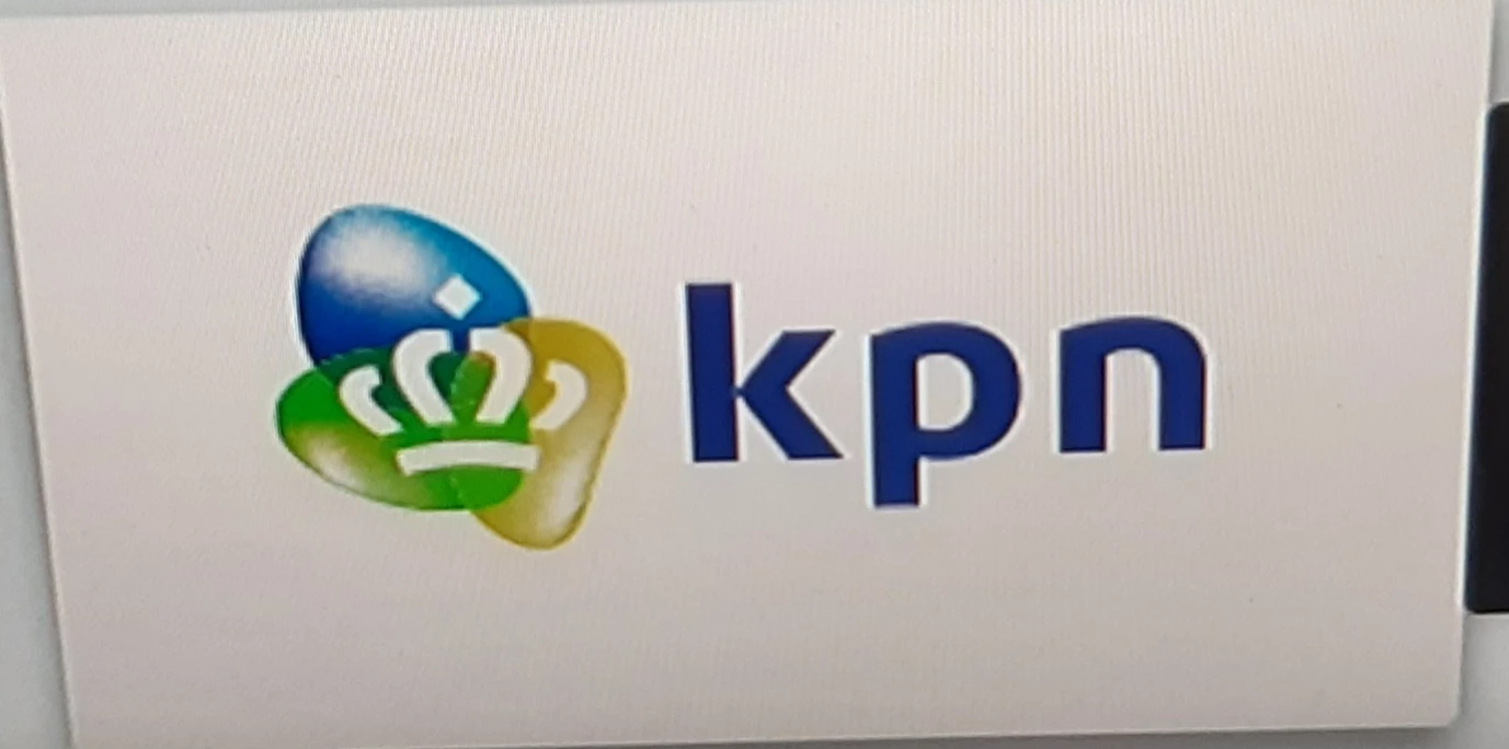

Echter is nu het KPN logo in de onderbalk niet zichtbaar, waarmee ik voorheen van youtube switchte naar de tv., maar dat los ik wel op. Groet
  • jul 9, 2025 7:48 p.m. UTC
Oh, dat kpn logo
Indien onderstaande
met de Samsung afstandsbediening, home (bronnen) ⬆ ➡ instellen universele afstandsbediening.
  • jul 10, 2025 12:07 p.m. UTC
Dag Peter, helpende klant. Ik heb nu ook het KPN logo in de onderbalk. Bedankt voor alles.

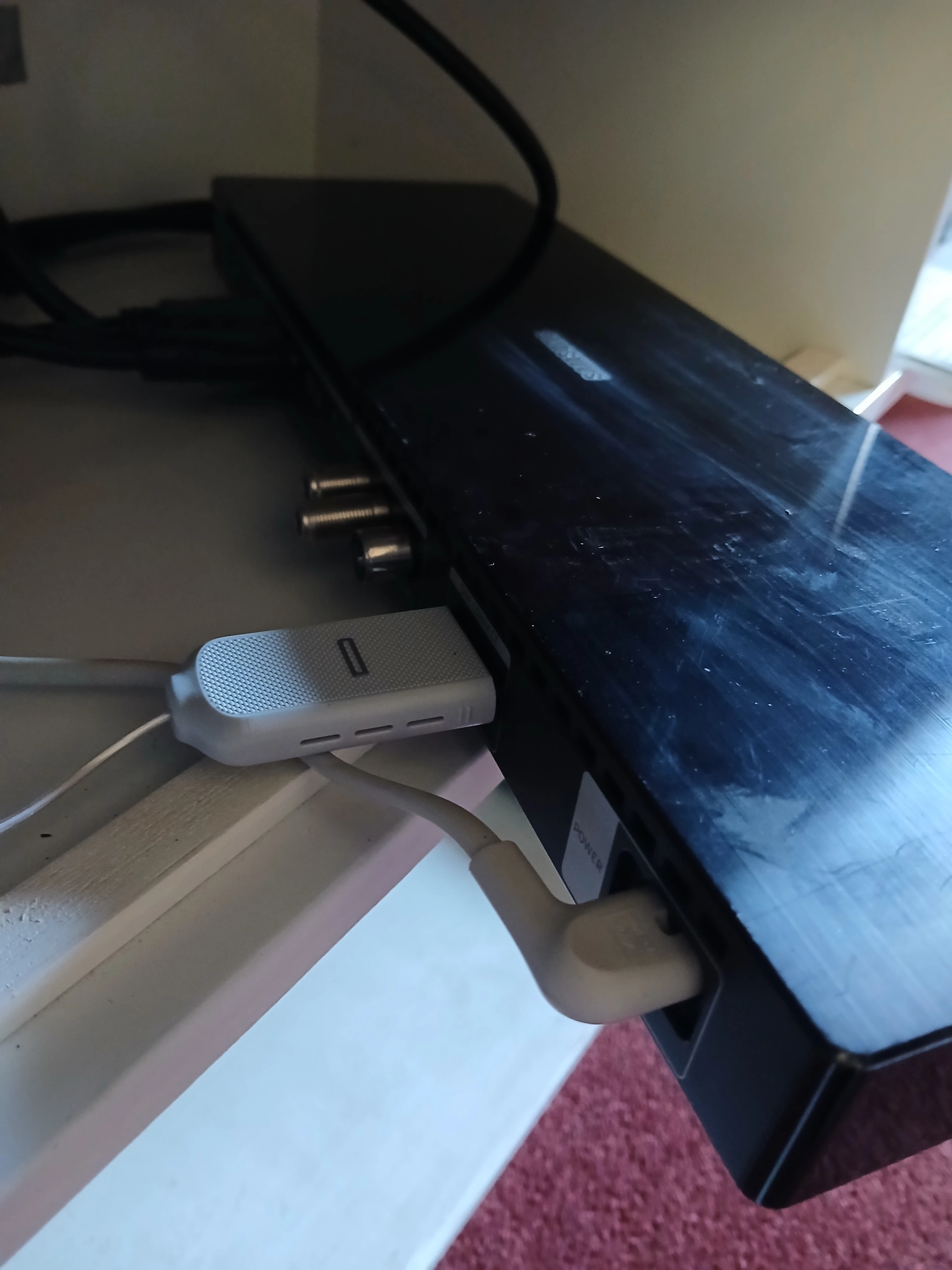

Ik heb al eerder aangegeven, ook met een foto, dat mijn netwerkkabel altijd aangesloten is geweest op de tv ontvanger, en ook aangeven (ook met foto) dat vanaf de tv ontvanger een dun kabeltje naar mijn tv loopt.
Door dat dunne kabeltje krijgt jouw tv geen internet. Daar gaat alleen beeldsignaal door.
Als jij apps wilt gebruiken op de smart tv, dan zal dat dus via WiFi gaan. Tenzij jij de smarttv zelf ook bekabeld met een utp kabel aan sluit.
En dat houd denk ik in dat jij dit kastje met een utp kabel aansluit:

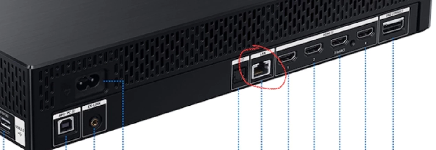

Eigenlijk in de tv niets meer dan een scherm. Deze is heel plat. Je kunt hem als een schilderij aan de muur hangen.
Er zit een los Samsung kastje bij. Hier zit alle hardware in die bij normale smarttv's gewoon in de tv gebouwd zit. En ook alle aansluitingen zitten hier op.
Dit Samsung kastje is met een HDMI kabel verbonden met de tv ontvanger van KPN. Ook over deze HDMI kabel gaat geen internet. Alleen beeldsignaal.
Als je dus geen WiFi verbinding wilt, dan zal je dat Samsung kastje met een utp kabel aan moeten sluiten. Kun je een 2de utp kabel vanaf Experiabox naar Samsung kastje leggen?

Even het start bericht erbij dit klopt dus niet anders heeft iemand de ethernet kabel uit die balk de One Connect gehaald op de afbeelding daarvan zie ik geen netwerk kabel.
Het model op de afbeelding van ​@Floor Kazen lijkt anders ik zie blijkbaar een  coax aansluiting.
Gevonden de foto is de BN91-18726M mu700 (?)  die lijkt geen netwerk aansluiting te hebben. Althans ik kon de specificaties niet zo snel vinden.
Tja, dat is het dus niet. Dat is het internet naar het tv kastje van kpn. Die geeft vervolgens de zenders door aan de tv via “dat dunne kabeltje”, maar dat is GEEN internet kabel.
Er is GEEN foto van de UTP aansluiting van je tv, hoor.
Er heeft mijns inziens dus nooit een UTP kabeltje, net zo een als ook in de ontvanger, in je tv gezeten. Je tv is altijd al via wifi verbonden geweest. En dat werkt ook uitstekend!

​@Floor Kazen ik haak hier ook nog op in. Ik ben het met Peter eens dat ik het ook via Wifi zou laten als alles goed werkt, maar dat is uiteraard aan jou. Als het altijd bekabeld is geweest dan moet daar ergens een kabels los zitten, de kabel die in de KPN ontvanger zit kan nooit ook bekabeld internet aan de televisie geven.
Als je dit echt bekabeld wilt dan zijn er 2 opties.
  1. Een kabel (laten) trekken vanaf de modem naar de TV (one connect box)
  2. Een switch bij de ontvanger zetten waarmee het signaal gesplitst kan worden, dan heb je alleen nog een korte netwerkkabel nodig van de switch naar de tv.
Dit kan door een monteur worden gedaan, maar dit is wel betaald.
