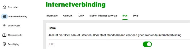

Hoi ​@Ron U, we zijn benieuwd wat het effect is als je IPv6 uitzet in het modem. Zou je dat voor ons kunnen proberen en kijken hoe het daarmee gaat?
Het inloggen op het modem kan je doen zoals hier beschreven:

Geen probleem ​@Ron U, ik kan me voorstellen dat het een beetje zoeken is. Het zit inderdaad op een andere pagina verstopt.
Als je na het inloggen links op 'Internetverbinding’ klikt krijg je een aantal tabbladen, waaronder IPv6. Hier kan je het schuifje uitzetten:

Bovenstaande is gelukt, maar leverde niet het gewenste resultaat. Nu starte de KPN TV+ app wel op, maar gaf direct een zwart scherm. Een kennis van mij gaf aan om de TV weer in fabrieksinstellingen op te starten. Dit heb ik gedaan, met als resultaat dat hij niet opstarte, vanwege het feit dat hij geen netwerk verbinding maakte. Met andere worden, ik denk dat het aan mijn TV ligt, waarvan de Wifi niet goed meer werkt.

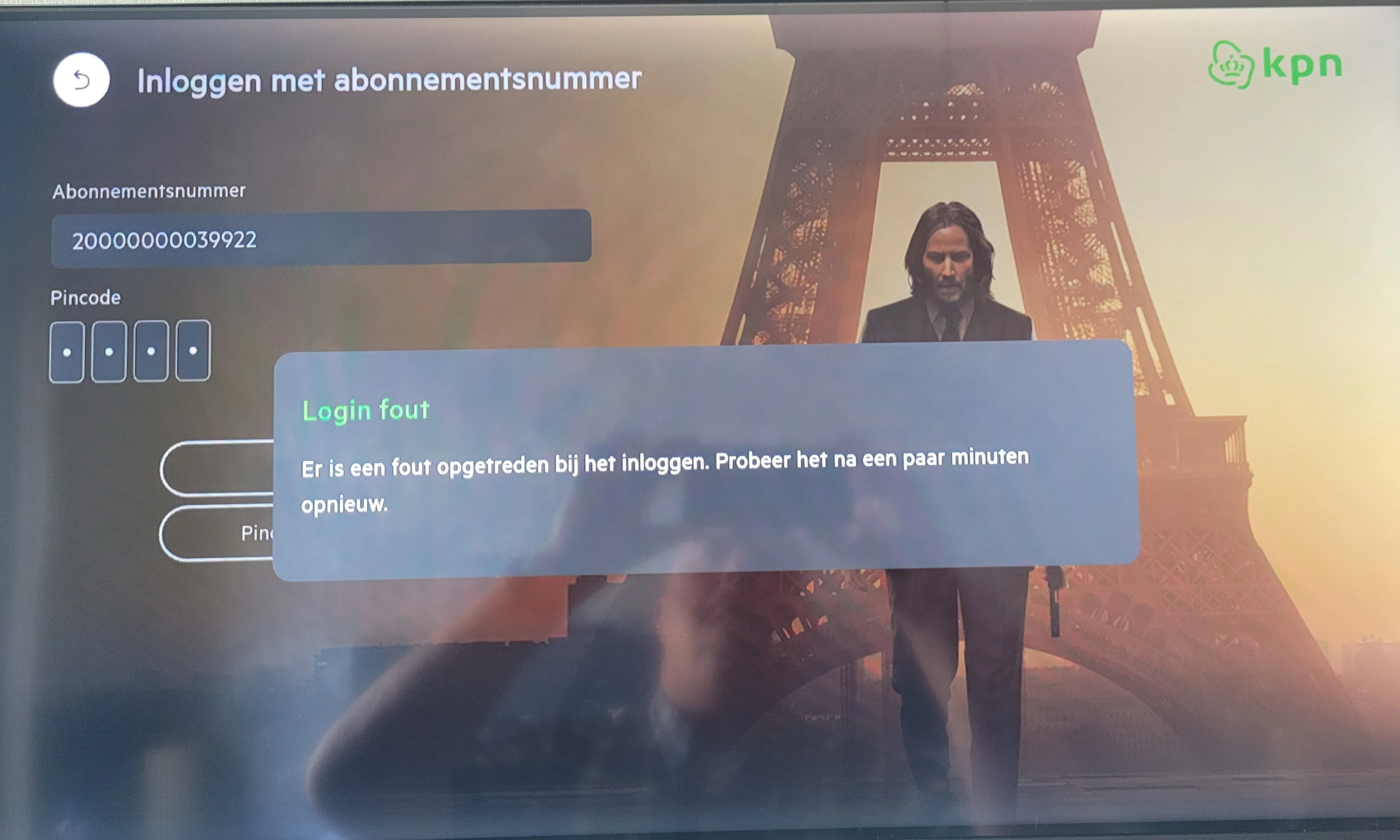

Als ik deze opstart, begint hij wel, maar gaat nus steeds naar het inlog scherm van KPN. Deze kan ik nu wel gewoon invullen (kon voorheen ook niet) alleen als ik alle gegevens heb ingevuld, krijg ik een windowtje in het scherm met daarop de tekst, dat er iets mis is gegaan met inloggen en dat ik het over een paar minuten nog een keer moet proberen. Dit heb ik 3x gedaan en tot zover heb ik het nu opgegeven,

Nadat ik hierna weer ging inloggen, moets ik wel weer 3x de KPN TV+ app openen voordat ik in het inlogscherm mij inloggegevens kon invoeren (eertse 2x kon dat niet omdat het scherm niet actief werd)
Helaas alles nog steeds met hetzelfde resultaat. De tekst in beeld dat er iets fout was gegaan met het inloggen en probeer het over enkelen minuten nogmaals.

Exacte data kan ik niet geven, maar ik weet zeker dat ik vanaf de 10de jl elke avond zo rond 23:30 uur heb geprobeert de KPN TV+ te openen met als resultaat nog steeds dat ik in het inlog scherm kom. Waarbij ik de ene keer niets kon ondernemen, omdat het scherm niet actief werd en soms als ik wel met mijn abonneenummer kon inloggen, kreeg ik een scherm met “er is is een fout opgetreden bij het inloggen, probeer over enkele minuten nog een keer” Zie ook foto in de bijlage,
Inloggen op mijn mobiele hotspot ging prima!
