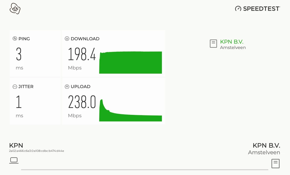

  • okt. 1, 2026 1:48 p.m. UTC
joop2011
  • okt. 1, 2026 1:51 p.m. UTC
Mooie cijfers.
Ik ga ervan uit dat dit bekabeld gemeten is.
De verbinding is bekabeld met UTP kabel begrijp ik.
Zit er nog iets tussen? (Switch, DVS, etc)
En heb je de resets al gedaan? (spanning per apparaat eraf voor minimaal 1 minuut) (Volksmond stroom)
