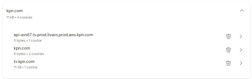

Sinds kort (paar dagen) kan ik geen KPN TV (tv.kpn.com) openen, het probeert wel in te loggen maar accepteert blijkbaar de opgeslagen cookies niet meer, dit in Edge wat altijd zonder problemen lange tijd werkte, het loopt vast met een grijs beeld, beide inlogmethoden geprobeerd, KPN ID en abonnement nummer.
Enige manier om in te loggen is, eerst cookies verwijderen, instellen dat cookies worden verwijdert na afsluiten Edge en dan Edge opnieuw opstarten/KPN TV inloggen, maar dan ben ik al mijn favorieten steeds kwijt.
Opnieuw in settings aangeven om geen cookies te verwijderen resulteert de volgende opstart naar KPN TV in wederom een grijs scherm.
Dit is plots klap begonnen zonder zelf veranderingen aan te brengen in Edge, Chrome geprobeerd wat geen inlog problemen geeft maar dit loopt niet lekker met bepaalde zenders, vast beeld/ hapert e.d.
Gebruik windows 11 met de laatste update.

Ik kan 1x inloggen en als ik cookies niet verwijder krijg ik een grijs scherm zonder enige melding bij de volgende poging, moet cookies verwijderen maar ben dan favorieten instellingen e.d weer kwijt.
Begrijp niet waar dit probleem ligt m.b.t. de cookies wat tv.kpn.com niet accepteert, het werkte immers eerder wel.

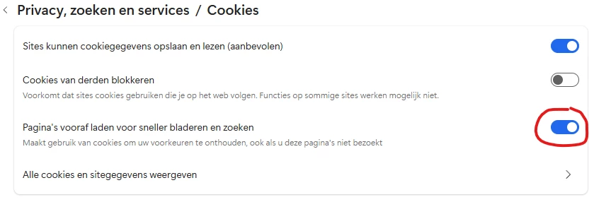

Je kan proberen PreLoad te deactiveren
Bij mijn Edge zijn de cookies netjes opgeslagen en ook gebruikt.
Mijn Edge zijn de cookies netjes opgeslagen en ook gebruikt.

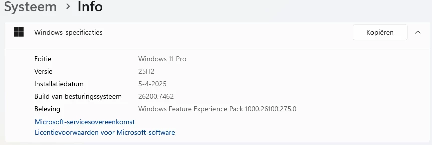

Heb jij ook Windows 11 Pro ​​@TDN ? Dit is niet de eerste melding met de Pro versie. ​@Kasper QA TV
  • dec 13, 2025 12:17 p.m. UTC
  • dec 13, 2025 2:39 p.m. UTC
Hi,
Hier ook dezelfde Windows 11 Pro, heb wel een EN-US versie hiervan.
Edition    Windows 11 Pro
Version    25H2
Installed on    ‎03/‎10/‎2025
OS build    26200.7462
Experience    Windows Feature Experience Pack 1000.26100.275.0
Aan de hand van tip ​@TDN nogmaals naar Edge 143.0.3650.80 ge-update, preload pagina’s e.d. uitgezet maar nog steeds probleem met cookies bewaren, kan daarna niet meer KPN TV openen, hangt in een grijs scherm.
Kan alleen bevestigen dat Edge versie 143.0.3650.80,143.0.3650.75 en 143.0.3650.66 op mijn PC dit probleem veroorzaken en terugzetten naar 142.0.3595.130 het probleem verhelpt met exact dezelfde instellingen.
Waarom ik dat wel heb en ​@TDN dat niet heeft blijft mij duister, voor mij is het duidelijk begonnen met de update van een 142.xxx versie naar de 143.0.3650.66 van 4 december 2025, waar mijn vermoeden ligt in dat bepaalde informatie uit de opgeslagen cookies m.b.t. login credentials of bugs in de cookies in deze nieuwe Edge versies niet met tv.kpn.com gedeeld wordt of wordt herkend.

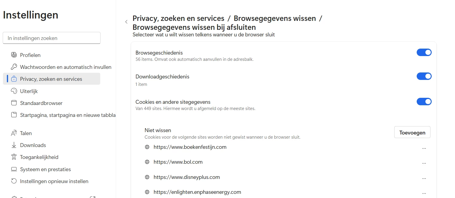

Ik heb zelf in Edge ingesteld dat de Browsergeschiedenis compleet word verwijderd als ik Edge afsluit.
Misschien is dat een oplossing.
Want dan zijn de cookies ook allemaal weg.
En je kan ook in Edge instellen dat bepaalde sites niet gewist moeten worden.
(Als je geschiedenis verwijderen aan heb staan.
Zie onder, ik heb een enkele sites ingesteld, waarvan de geschiedenis niet wordt gewist.
  • dec 13, 2025 2:46 p.m. UTC
Ik heb zelf in Edge ingesteld dat cookies allemaal worden verwijderd als ik Edge afsluit.
Dat is niet zo handig wanneer je de favorieten wil bewaren die je instelt en niet door alles heen hoeft te scrollen, maar dat is natuurlijk ook een optie.
joop2011
  • dec 13, 2025 2:51 p.m. UTC
Ik heb wat info toegevoegd in mijn eerdere bericht.
Je kan de sites waarvan je de cookies niet gewist wil hebben toevoegen in de lijst “niet wissen”

joop2011
  • dec 13, 2025 3:11 p.m. UTC
​@joop2011, hier loopt ik mee vast, ik moet juist de cookies verwijderen van KPN om weer in te kunnen loggen maar ben dan weer alle instellingen kwijt, wil juist mijn favorieten pagina bewaren.
Als je cookies verwijderd, kan je nog steeds de inlog gegevens gebruiken.
Die staan separaat opgeslagen.
Het enige wat je krijgt als je de site opent, is de vraag of je accoord gaat met cookies.
Inloggegevens staan hier los van.
Ik heb enkele sties ingesteld waarvan geen cookies worden verwijderd.
Ik heb Windows 11
25H2
Probeer het eens:
Edge
Instellingen (rechtsboven 3 puntjes en klikken op instellingen)
Privacy, zoeken en services
Browsergeschiedenis wissen  ( Privacy, zoeken en services/Browsegegevens wissen)
Browsergegevens wissen bij afsluiten. (Privacy, zoeken en services/Browsegegevens wissen/Browsegegevens wissen bij afsluiten)
En bij “niet wissen” kan je de sites aangeven die niet gewist moeten worden.
