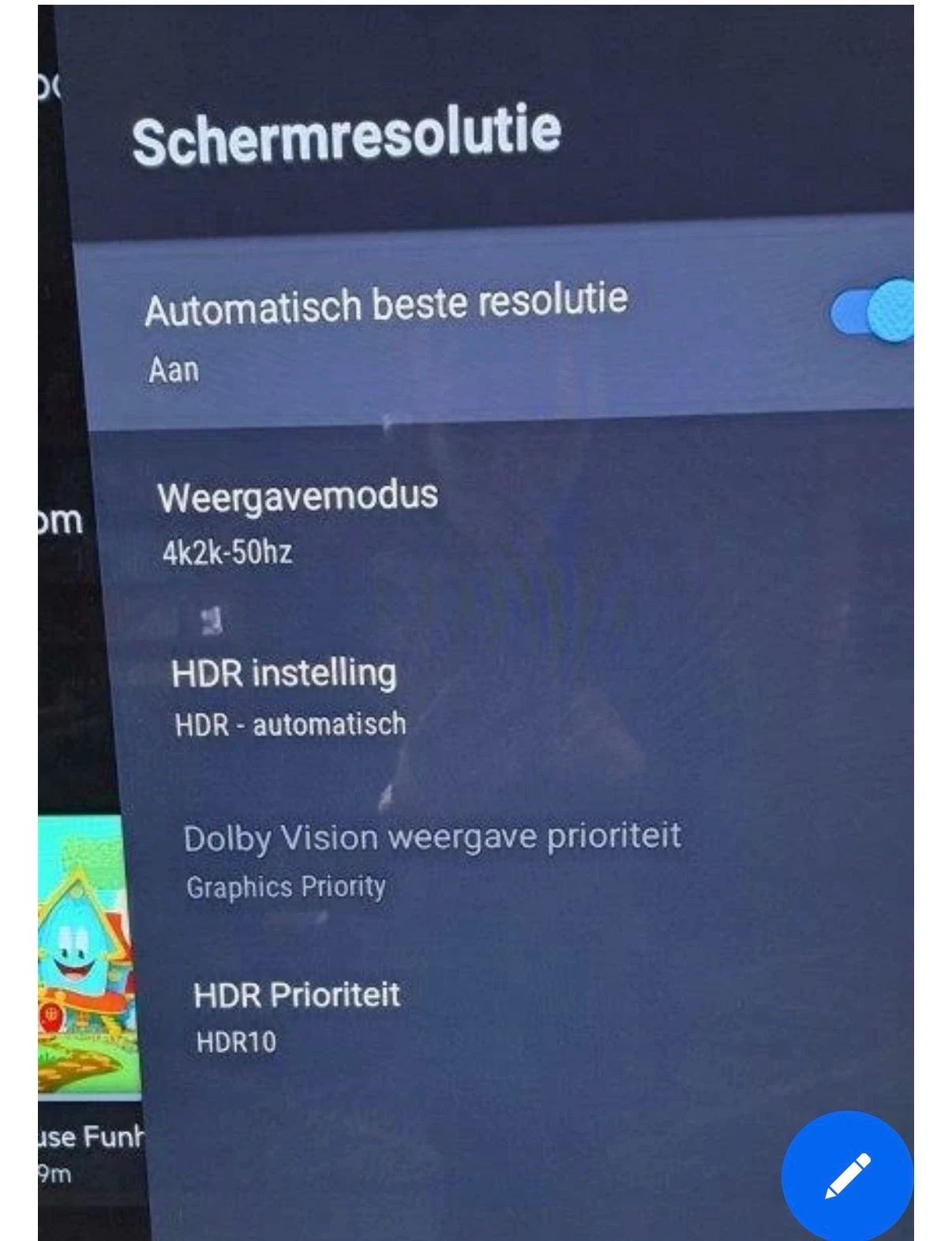

Heb sinds vandaag de TV+ Box, maar had een aantal vragen:
De glasvezels zenders 661 t/m 669 zijn verdwenen, maar heb het idee dat de beeldkwaliteit nu van 1 t/m 10 toch minder is dan de oude glasvezel zenders? Als ik een film kijk via Netflix, geeft hij op de televisie LG G1 iets anders aan dan via de TV+ Box ondanks dat het dezelfde film is. Wat is nu eigenlijk de beste optie om te kijken en hoe komt het dat er verschil in zit?
LG G1 geeft aan 4K Dolby Vision opent in Dolby Vision
KPN TV+ Box geeft aan 4K HDR Dolby Atmos opent in HDR

​@Rowi. Beste Rowi,
Ik heb hem volgens mij op HDR10 staan omdat ik ook veel ESPN UHD kijk, en daarom heb ik hem aangepast anders is het beeld veel te donker op ESPN.

Daar heb je het antwoord. Eigenlijk horen beide HDR versies altijd actief te zijn. Dan kan de streamdienst die je gebruikt altijd het beste aanbieden. Mogelijk  moet je op een andere plek HDR automatisch kiezen.

​@Rowi. Volgens mij kan ik op de TV+ box kiezen tussen Dolby Vision of HDR 10 maar kan ze niet beide aanzetten of op automatisch volgens mij? De box staat op Multicast, terug kijken en opnames zijn volgens mij Unicast (dus mindere kwaliteit?)

​@Rowi.  HDR instelling staat op Automatisch, maar de HDR Prioriteit kan alleen HDR10 of Dolby Vision of heb ik dat verkeerd?
  • aug. 12, 2026 8:24 p.m. UTC
Dit is dus meteen het belangrijkste issue wat ik met deze box heb. De implementatie van HDR deugt voor mijn gevoel van geen kanten.
Automatisch is natuurlijk goed dat is even weg geweest, maar die prioriteit van DV of HDR10 klopt niet. De streamdiensten kunnen zelf wel bepalen wat de mogelijkheden van de hardware zijn.
Omdat jouw box op prioriteit hdr10 staat maakt het geen fluit uit dat jouw LG Dolby Vision ondersteund.

​@Rowi. Inderdaad! Ik heb vandaag al contact gehad met KPN dat ik terug wilde naar mijn oude VP2952, dus gewoon interactieve televisie. Maar dat was helaas niet meer mogelijk, hopelijk word het probleem opgelost in de toekomst. Maar het beste is dus streamingdiensten via mij LG gebruiken, en nog niet op de box?
  • aug. 12, 2026 8:50 p.m. UTC
​@Rowi. . Maar het beste is dus streamingdiensten via mij LG gebruiken, en nog niet op de box?
Wat mij betreft wel. Zeker tot deze HDR implementatie is opgelost. En zelfs dan zal mijn advies zijn gebruik de apps op je TV.

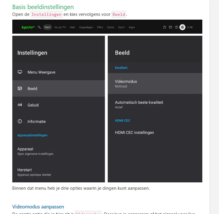

  • aug. 13, 2026 12:43 p.m. UTC
De Arris VIP 2952 heeft KPN al een hele tijd geen voorraad meer van.
Sterker nog, de Arcadyan HMB 2260 en de Arris VIP 2952 worden beide teruggeroepen.
De Sagemcom DIW7022 (KPN tv+ box) is wel even wennen.
Het is een Android mediabox met momtenteel Android TV versie 11 en hopelijk binnenkort Androrid TV versie 14  (Anrdoid TV is niet hetzelfde als Android op je mobiel)
De DIW7022 moet wel staan op Multimode en beste beeldkwaliteit.
De foto is van de box algemeen, maar er is ook nog een instelling voor het tv deel.
(wel vreemd dat je het op 2 plaatsen moet goed zetten)
Zie ook hier en scrol iets naar beneden.

Ik zal vanavond de instellingen op mijn box nogmaals controleren, maar hij staat op multicast en automatisch beste beeldkwaliteit. Op mijn tv heb ik alle verbeteringen uit staan, heb een 65” LG G1. Maar wat bedoelt u met vreemd dat ik op 2 plaatsen goed moet zetten?
