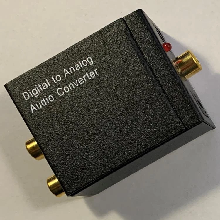

Als je versterker geen optische audio ingang heeft, dan heb je deze omvormer van optische audio naar analoge audio (tulp ⚪🔴) nodig. Kan dan op bijvoorbeeld AUX IN, TAPE IN, TUNER IN.

Beste ​@Nieuwste klant welk merk en type tv-decoder heb je van KPN in bruikleen?
Als het de 5202 of de 7022 is kun je met een toslinkkabel de decoder verbinden met je eigen installatie en radio luisteren zonder de tv aan te hebben.
Daarbij heb je onderstaand hulpmiddel nodig, een DAC:
Te koop in de KPN-winkel, KPN-shop of iedere radiozaak of onderdelenhuis
