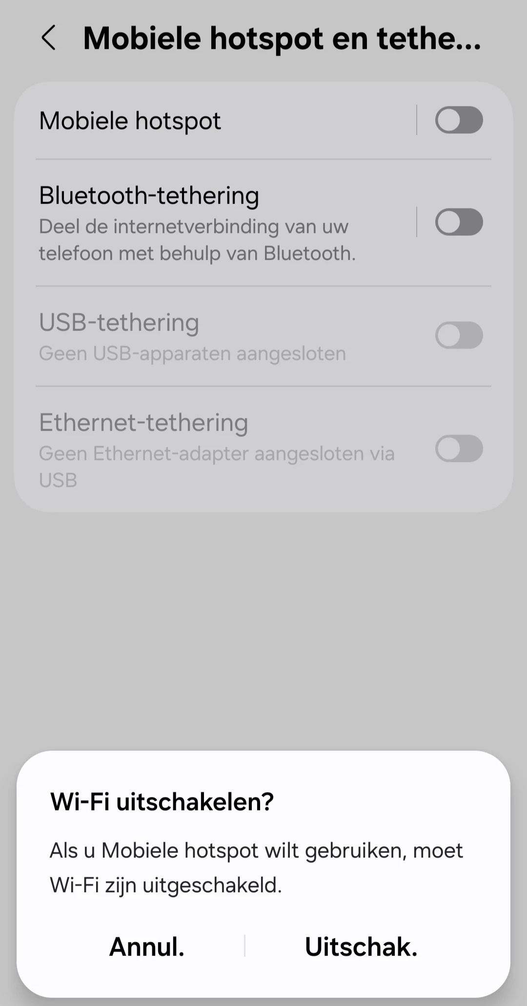

  • January 28, 2026
Het voordeel van een Android telefoon is dat je een hotspot kunt creëren met zowel je mobiele data als de wifi verbinding.
Dat is afhankelijk van welk toestel je hebt. Met een Samsung A54 kan het niet bijvoorbeeld.
Forum|alt.badge.img+2
  • January 28, 2026
@Marlon92  Mijn laatste Samsung was de s7, hier werkte het wel op.
Werkt het ook niet als je eerst data uitschakelt ?:
