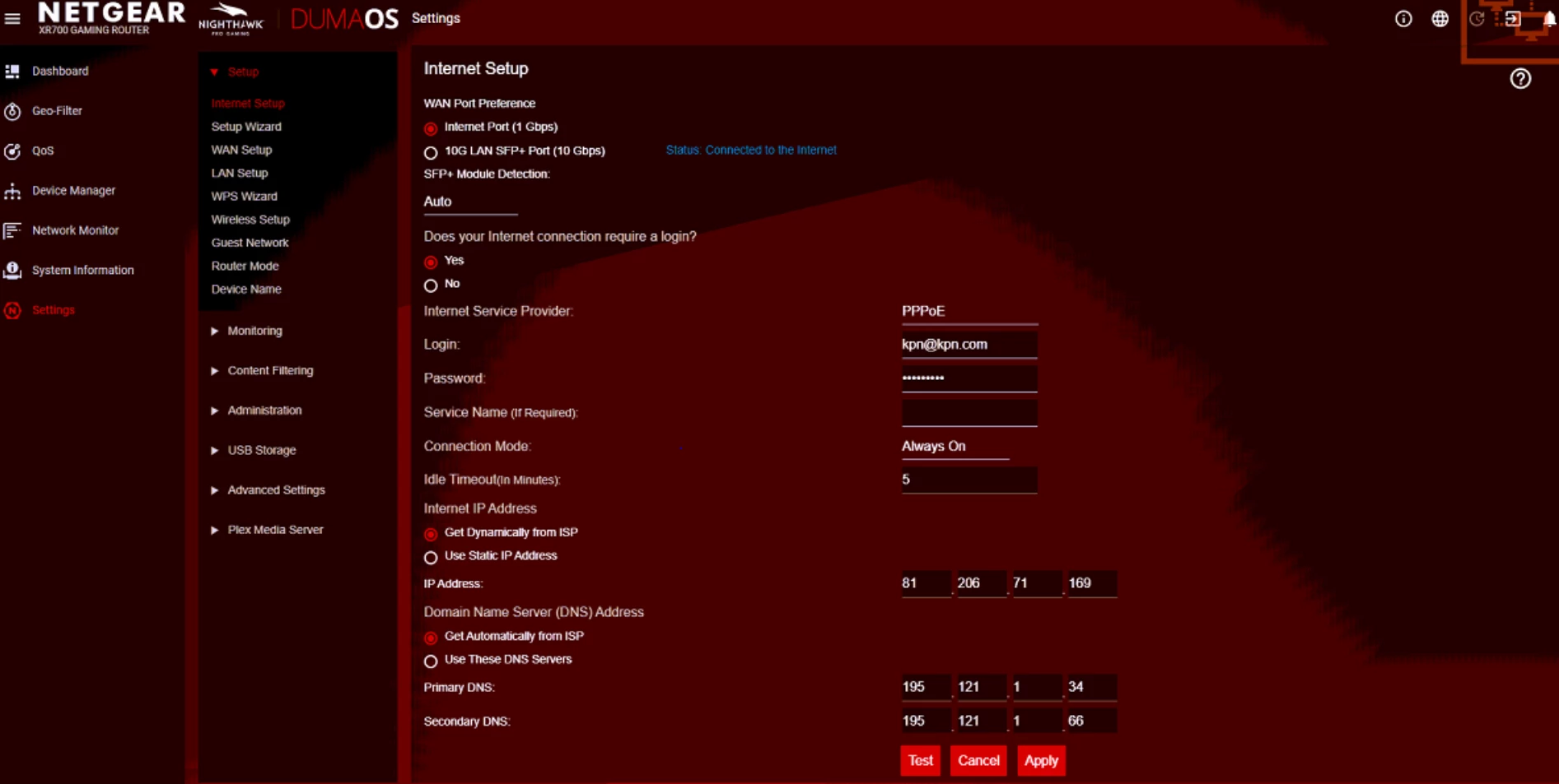

@wjb Ik heb navraag gedaan over de Netgear router, en deze is direct aangesloten geweest op de aansluiting en werkte met de standaard meegeleverde firmware. Mijn collega geeft aan dat dit toch gelukt is door de Vlan te activeren op een utp poort.
Dat is dan geen routed iTV want de firmware van Netgear ondersteunt geen routed iTV.
Wellicht dat jouw collega vlan 4 gebridged had naar een LAN poort, maar dat is "bridged iTV" en dat wordt niet meer ondersteund door KPN.
Sorry dat ik je zo tegenspreek, maar ik denk dat het heel belangrijk is om duidelijkheid te verschaffen en geen valse hoop te geven of mensen het idee te geven dat je een Experia Box door een Netgear router kunt vervangen.
Als jouw collega echt routed iTV heeft weten te configureren op een Netgear router dan hoop ik dat hij/zij de benodigde instellingen hier met ons wil delen want daarmee maakt hij/zij waarschijnlijk een hoop abonnees blij.

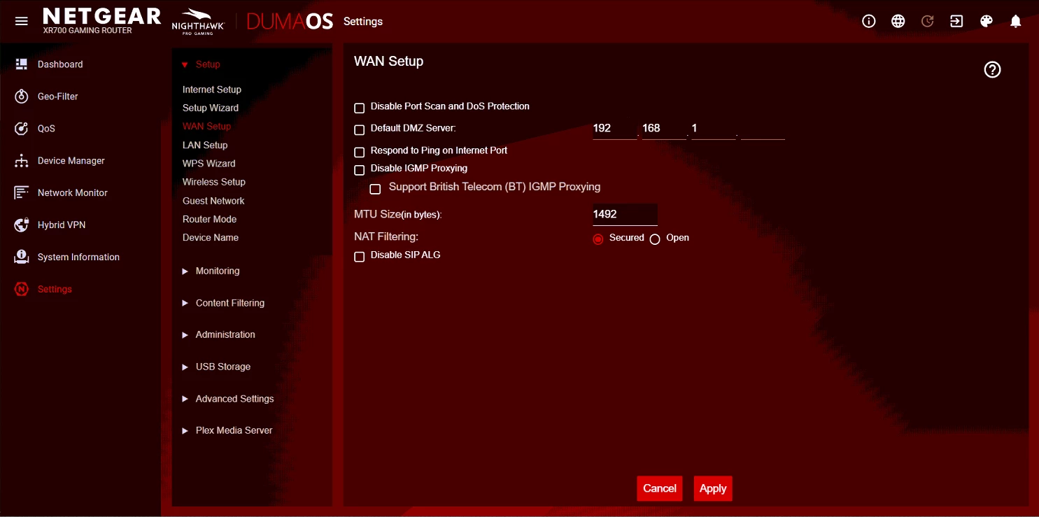

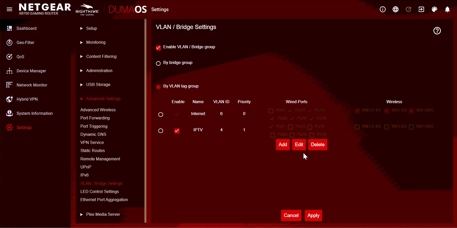

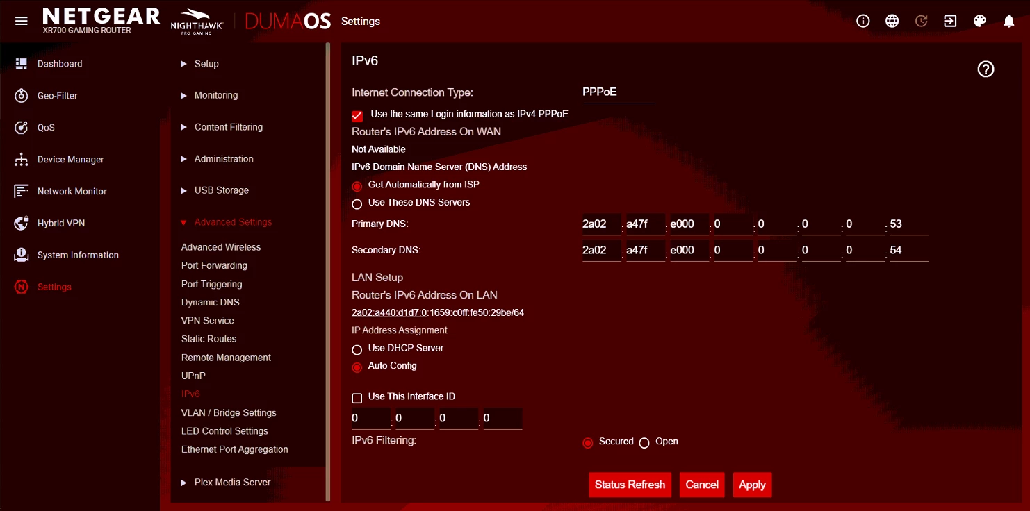

@wjb Geen probleem hoor, ik ben met je eens dat het belangrijk is om duidelijkheid te verschaffen. Ik zou als je iTV van KPN hebt en een eigen router wil kiezen ook geen Netgear adviseren. Ik heb ook weer meer informatie ontvangen en heb begrepen dat alleen live tv kijken is getest, het is dus niet duidelijk of alle functionaliteiten werken. De instellingen die ik overigens heb doorgekregen heb ik gedeeld in de foto's. Ik moet toegeven dat ik niet super veel kennis van Netgear modems heb, maar als ik mij niet vergis lijkt het toch bridged te staan?
wjb
  • aug 25, 2020 10:07 a.m. UTC
Precies, bridged iTV dus waarbij VLAN 4 gebridged wordt naar (in dit geval) LAN poort 1.
Het IP adres van een TV ontvanger zal hierbij een 10.x.x.x adres zijn, verkregen van de DHCP server van het iTV platform.
Dat wordt niet meer ondersteund door KPN en zal vroeg of laat resulteren in het onderstaande scherm.

@wjb En daarom is het goed dat je mij (ons) tegenspreekt. Dit kan ik namelijk weer terugkoppelen naar mijn collega's. Het is dus nog niet gelukt om een Netgear router werkend te krijgen met iTV.
