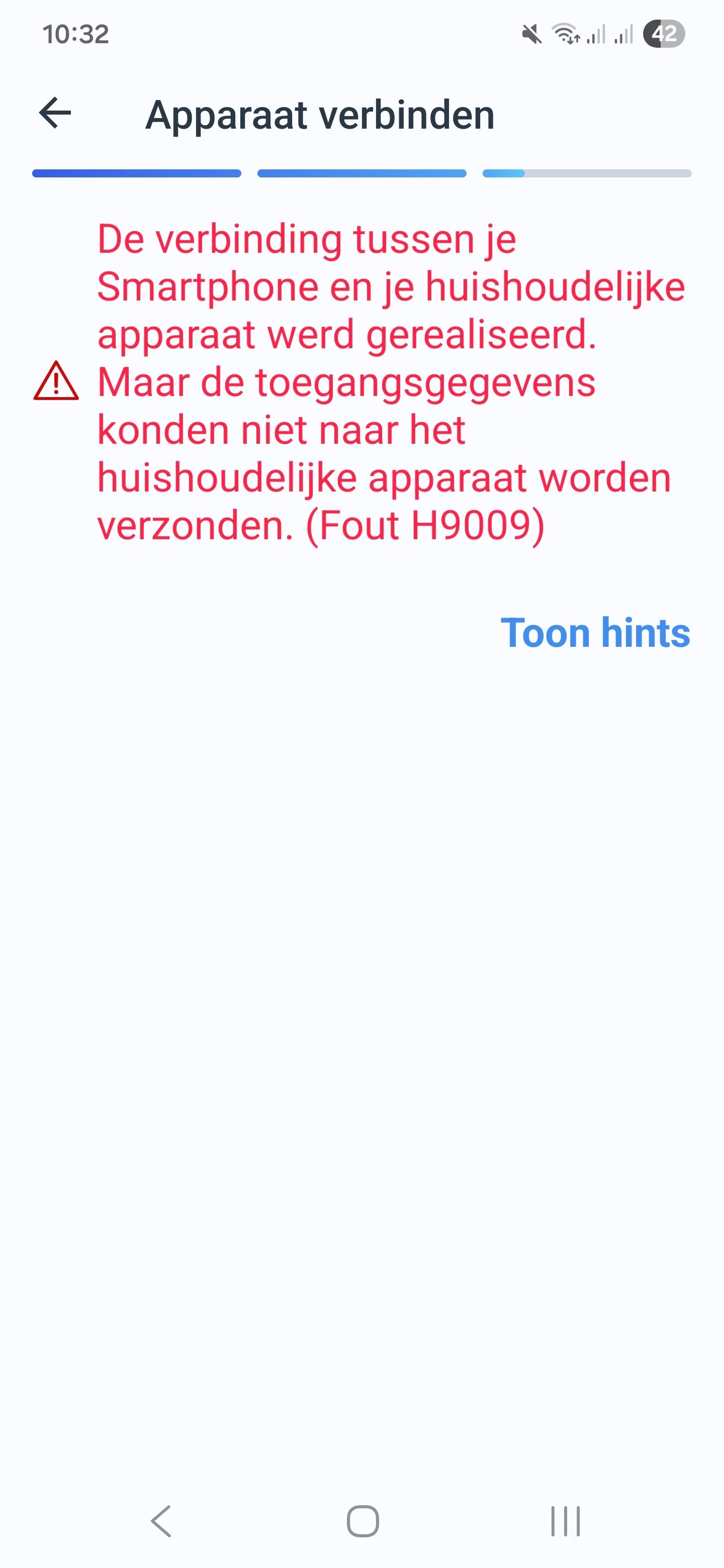

Hoi sinds een router update van de Experia Box V10 lukt het met geen mogelijkheid om mijn Bosch wasmachine met Home Connect te koppelen. Van alles al geprobeerd, app opnieuw gedownload, router terug gezet naar fabrieksinstellingen, via 2.4ghz kanaal koppelen dit alles werkt tot nu toe niet. Iemand nog tips en ideeën?

Waar loop je dan precies vast in de installatieprocedure in de app?
  • jan. 25, 2026 9:39 a.m. UTC
Heb nogmaals van alles geprobeerd, wasmachine afgekoppeld van het stroomnet. App opnieuw gedownload. Verbinding maken met hetzelfde wifi 2.4ghz netwerk niks werkt. Loopt elke keer vast bij de laatste stap in het proces.

Ik snap dat dit vervelend is Vjvr, zeker omdat dit eerder wel gewerkt heeft, Dit kom ik tegen op de site van Bosh zelf:
Verzending van wifi-inloggegevens is mislukt
Er is een fout opgetreden bij het maken van de verbinding. Er kon geen wifi-verbinding met de router worden gemaakt. Controleer de volgende zaken:
- Is op de router een MAC-adresfilter geactiveerd dat voorkomt dat de verbinding kan worden gemaakt?
- Is de router al met zo veel toestellen gekoppeld dat er geen andere toestellen meer kunnen worden verbonden?
- Is de router overbelast? Herstart in dit geval voor de zekerheid de router.
Start het koppelingsproces opnieuw.
Als de problemen aanhouden, raden wij aan het mobiele apparaat en het huishoudapparaat opnieuw te starten.
Het gaat dus echt ergens mis in de Wifi-instellingen. Weet je zeker dat het opgegeven wachtwoord klopt? Ik zou dat nog even controleren. Ben je in staat om in te loggen op het modem van KPN? Je zou dan eens kunnen testen of het beter werkt als je de versleuteling van de Wifi op WPA2 zet.
