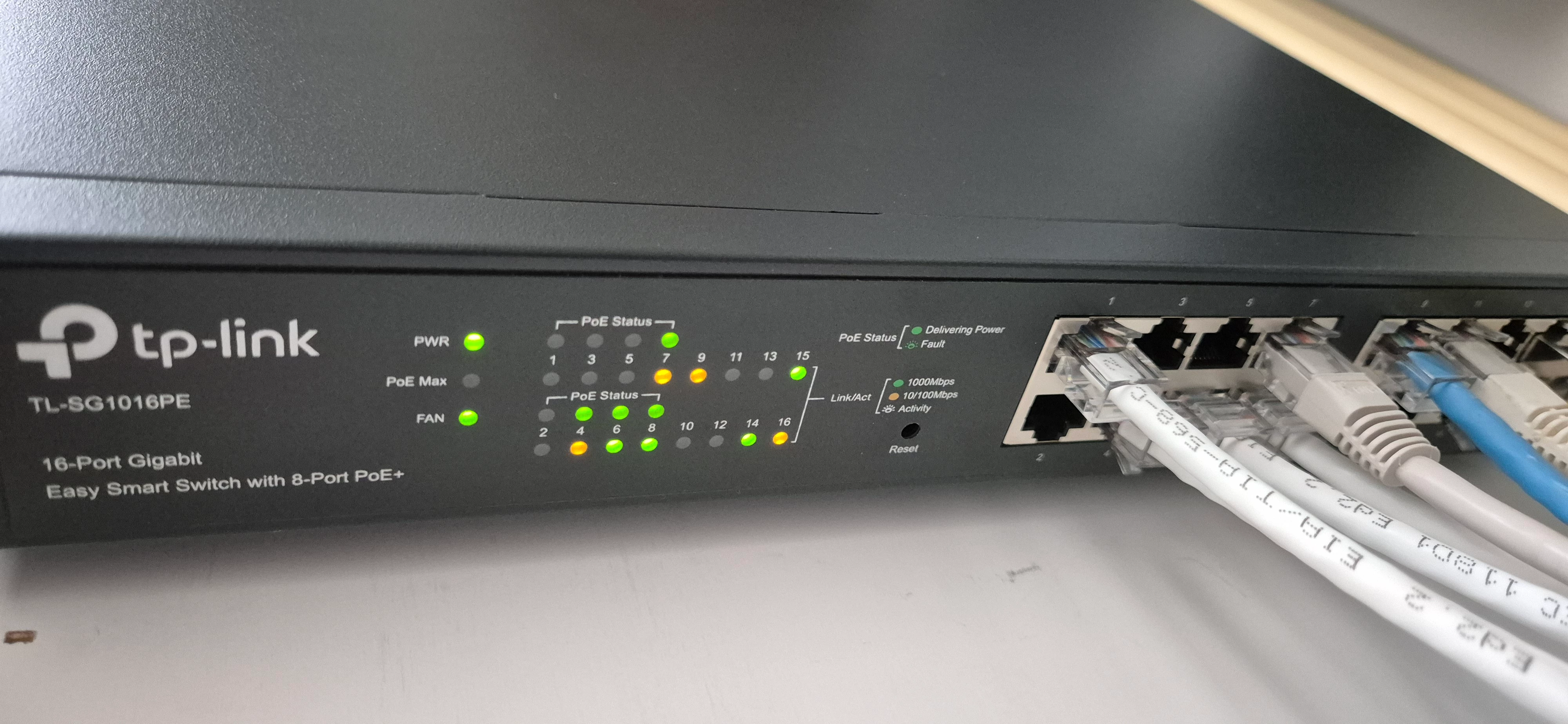

TPLINK TL-SG1016PE Switch
TPLINK Omoda OC200 Harware controller
3 stuks TP-Link Omada EAP615-Wall WiFi 6 indoor access points
Iemand de oplossing?

Als je een pc of laptop bekabeld op de switch aansluit, heb je dan internet?
Er zitten ook heel veel lampjes op die switch. Wat dien die? Bijvoorbeeld bij elke poort zitten er 2 die moeten in principe bij elke poort waar een stekker in zit beide branden.

De poorten op de switch hebben internet.
De lampjes branden ook bij de aangesloten kabels en laten dataverkeer zien afhankelijk van snelheid verbinding.

Update: Er blijkt dus dat er vanuit de switch geen internet wordt doorgegeven.
Wat kan er mis zijn?

Je maakt de switch helemaal leeg. Alleen de kabel naar de Experiabox laat je zitten. Met je laptop of pc die sluit je daar ook op aan. In windows open je CMD type ping spatie 8.8.8.8 -t. Dan krijg je antwoord van google server. zo kan je checken of internet werkt. Steek daarna kabel voor kabel weer terug in de switch. Zo kunnen we checken wanneer internet stopt.

Zojuist de ping opdracht gegeven internet blijft aanwezig totdat in de ethernetkabel aansluit van het in-wall tp link acces point in de woonkamer.
Hierop is de sagecom buitengebied 4g modem aangesloten op ingang. Wanneer ik de kabel van dit modem uit de aansluiting haal is de verbinding direct terug.
Oc200 omoda controller is momenteel niet aangesloten omdat deze naar factory is teruggezet en eerst hergeprogammeerd  moet worden. Toch is het TP-Link wifi 6 kanaal terug met internet verbinding.
Rara waar zit nu het probleem? Als soort digibeet ben ik nu heel wat stappen verder, maar het probleem wordt blijkbaar veroorzaakt door het 4g modem.
