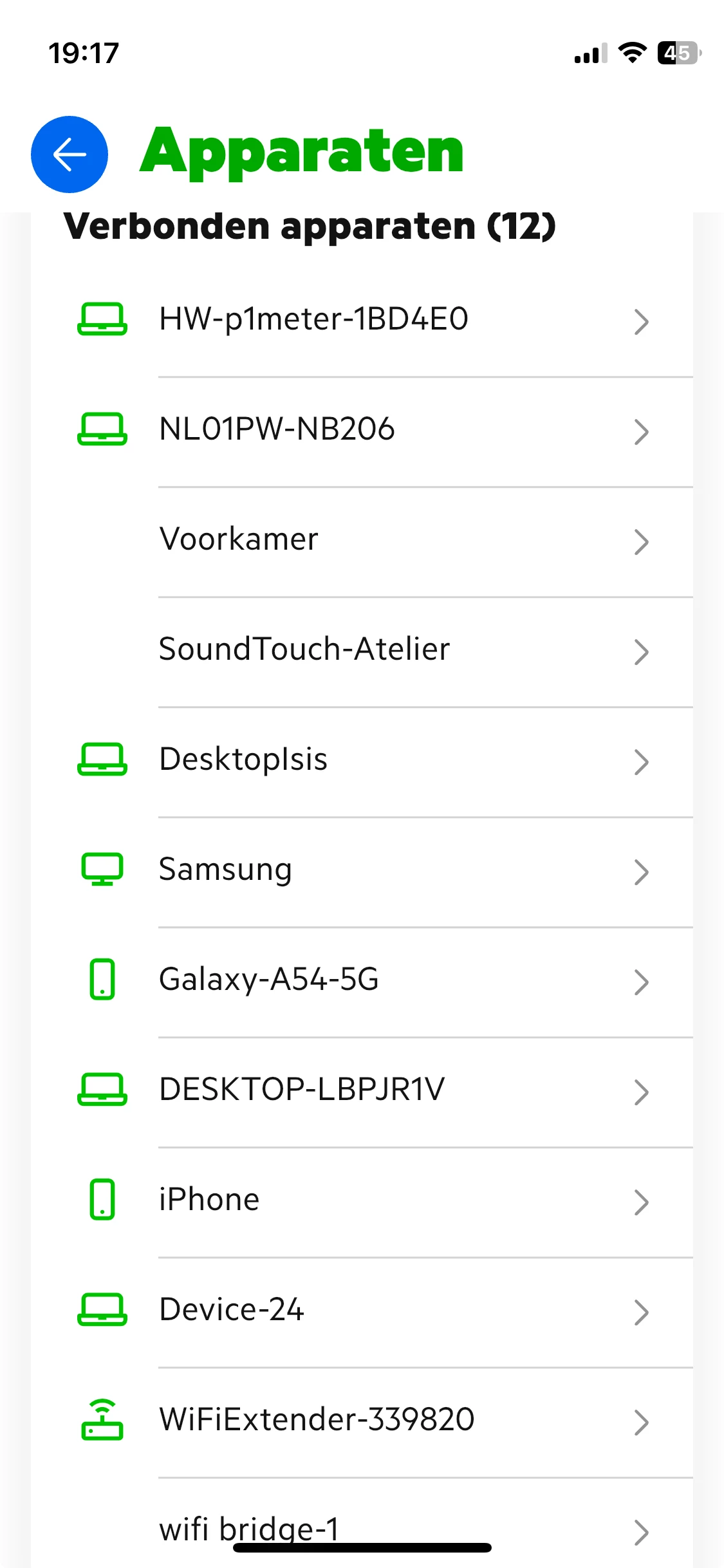

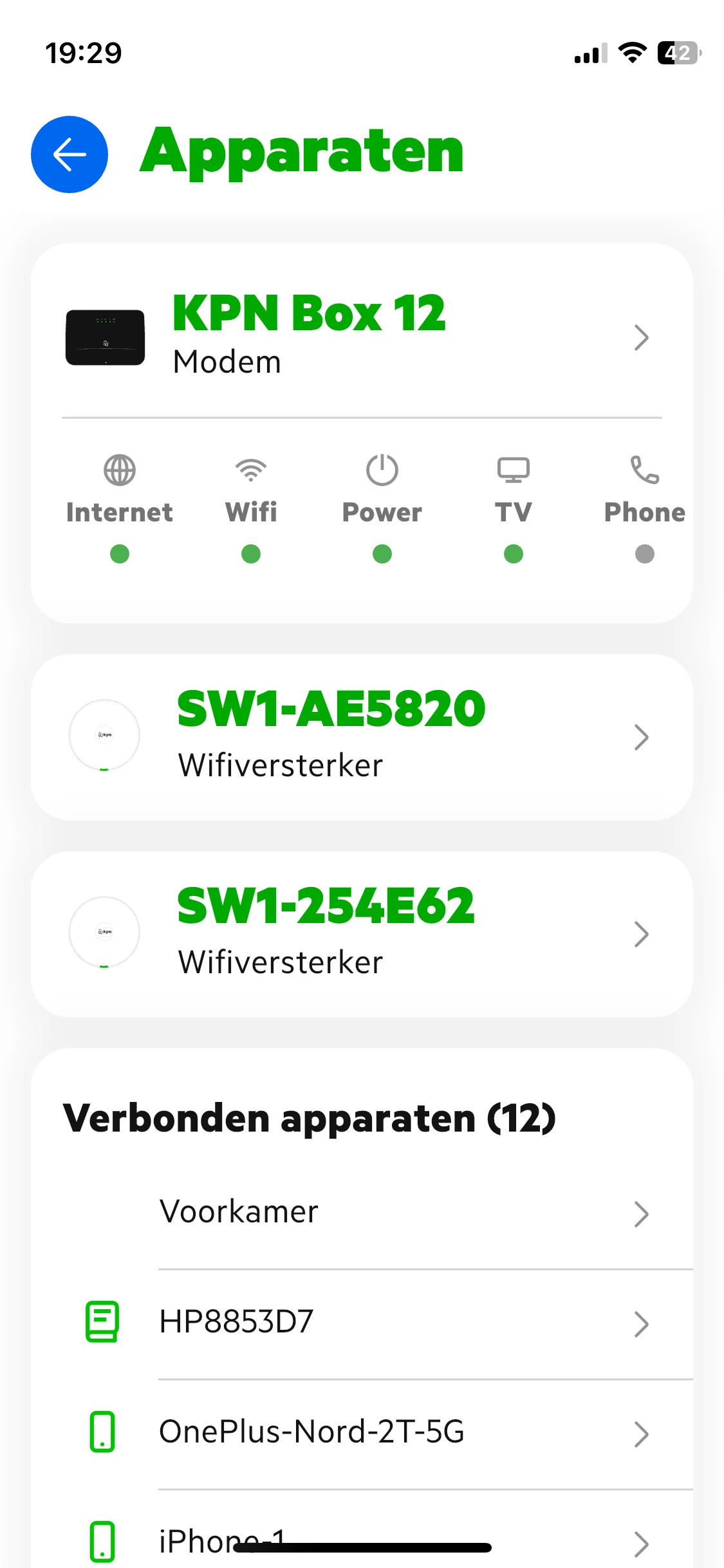

Kan er een versie terug gezet worden want dit is reden om op te zeggen als er geen oplossing is. Hieronder een screenshot dat al mijn apparaten met het modem verbindt, dus ook apparaten die naast een wifi versterker staan en voor de update dus ook daarmee verbonden en dus stabieler internet hadden.
overigens staat wifi versterker 1, die bedraad gekoppeld is hierboven als een gekoppeld apparaat (wifiExtender-339820). En versterker 2 en 3 staan als los apparaat in mijn netwerk overzicht in de kpn app (SW1-AE5820 en SW1254E62)
Hoi ​@Martin van Cruchten. Niet zo fijn dat na de update van je Box 12 de Wifi versterkers niet helemaal goed gekoppeld lijken te zijn, ook al geven ze een groen lampje.
Dan klinkt het alsof ze wel ‘paired’ zijn maar niet ‘synced’. Dit kun je controleren via de webinterface van je modem als in gaat naar http://192.168.2.254 en dan inlogt. Daar kun je ook zien welke firmwareversie je SuperWifi punten hebben. Als goed is zou dit versie SW1.C.25.07.02 moeten zijn.
Om dit probleem te verhelpen. raad ik je aan om een schone installatie te doen van de SuperWifi punten en je Experia Box. Dat is wel even een klusje, maar geeft wel de beste resultaten. Dan worden ook de SuperWifi punten meegetrokken naar de laatste versie als dat nog niet het geval is. Als je hieronder klikt op de link dan zie je hoe je zo'n schone installatie doet.
Helaas kun je niet meer terug naar een eerdere versie. We proberen alle problemen die optreden op te vangen met (toekomstige) updates.
