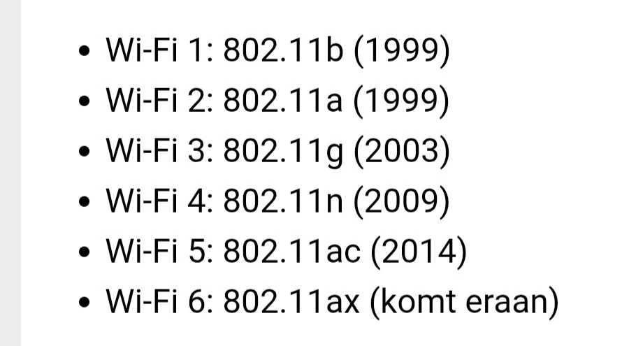

Maak op de box12 eens de Extra wifi 2,4 Ghz actief. Met andere SSID / WPA dan de hoofd wifi 2,4/5 .
En verbindt de zonnepanelen met de Extra wifi.
En mogelijk geeft wifi 6 ook een probleem, dus zet de Extra wifi op wifi 5 of 4.
